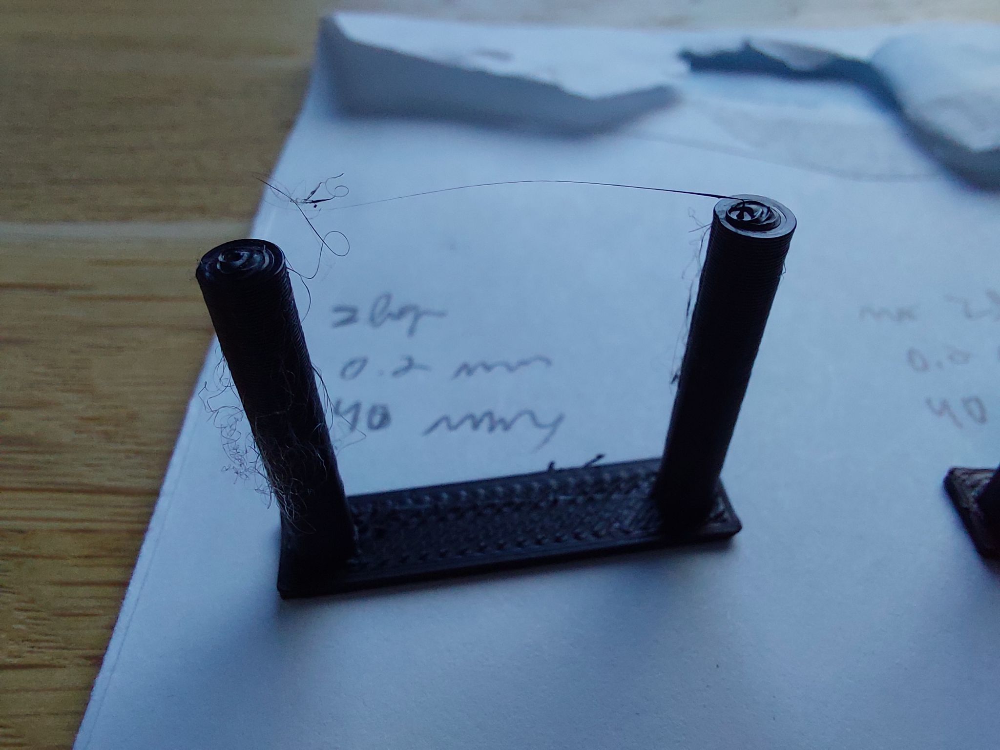

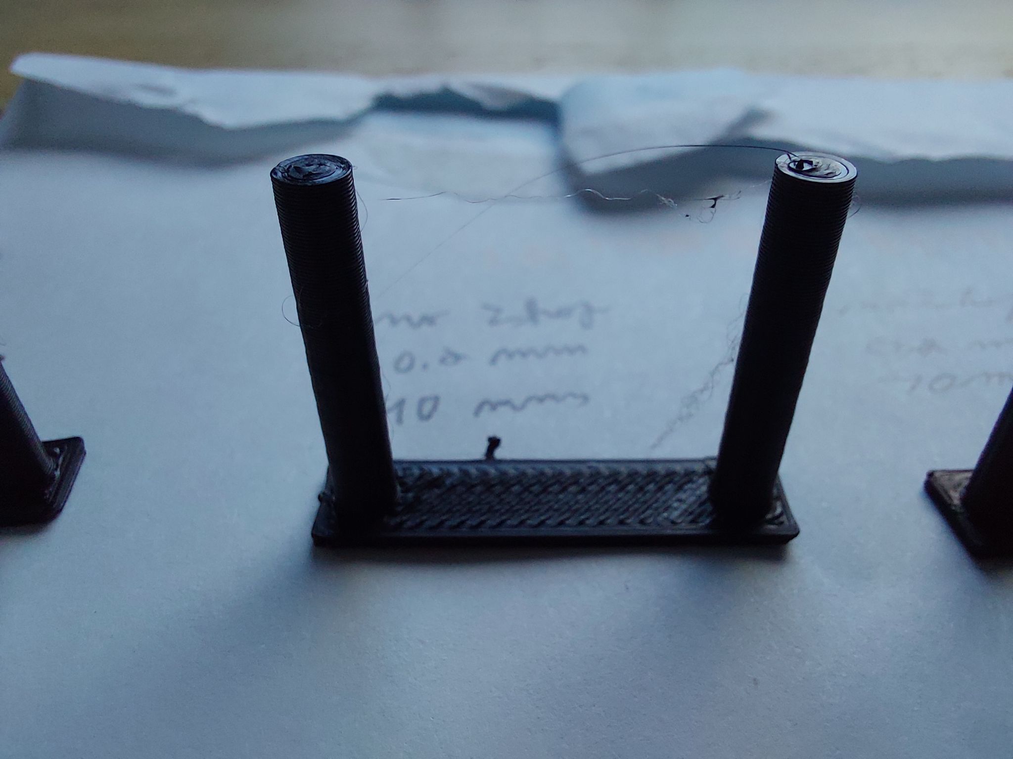

Hello @Jeff8 et @NeoPolak Avez vous changé d'autres paramètres depuis vos tests pour le stringing ?
Depuis il y a eu le nouveau profil et firmware pour 600mms.
Chez moi j'ai pu améliorer les choses avec 0.2mm et 40 mms de rétractation (j'ai pas vu de différence avec 10 mms).
Désactivé le zHop, ca améliore les cheveux d'anges mais ajoute des "boules" au coins. J'ai testé plusieurs filaments dont un neuf de chez reformPLA, polymaker ou 3djack.

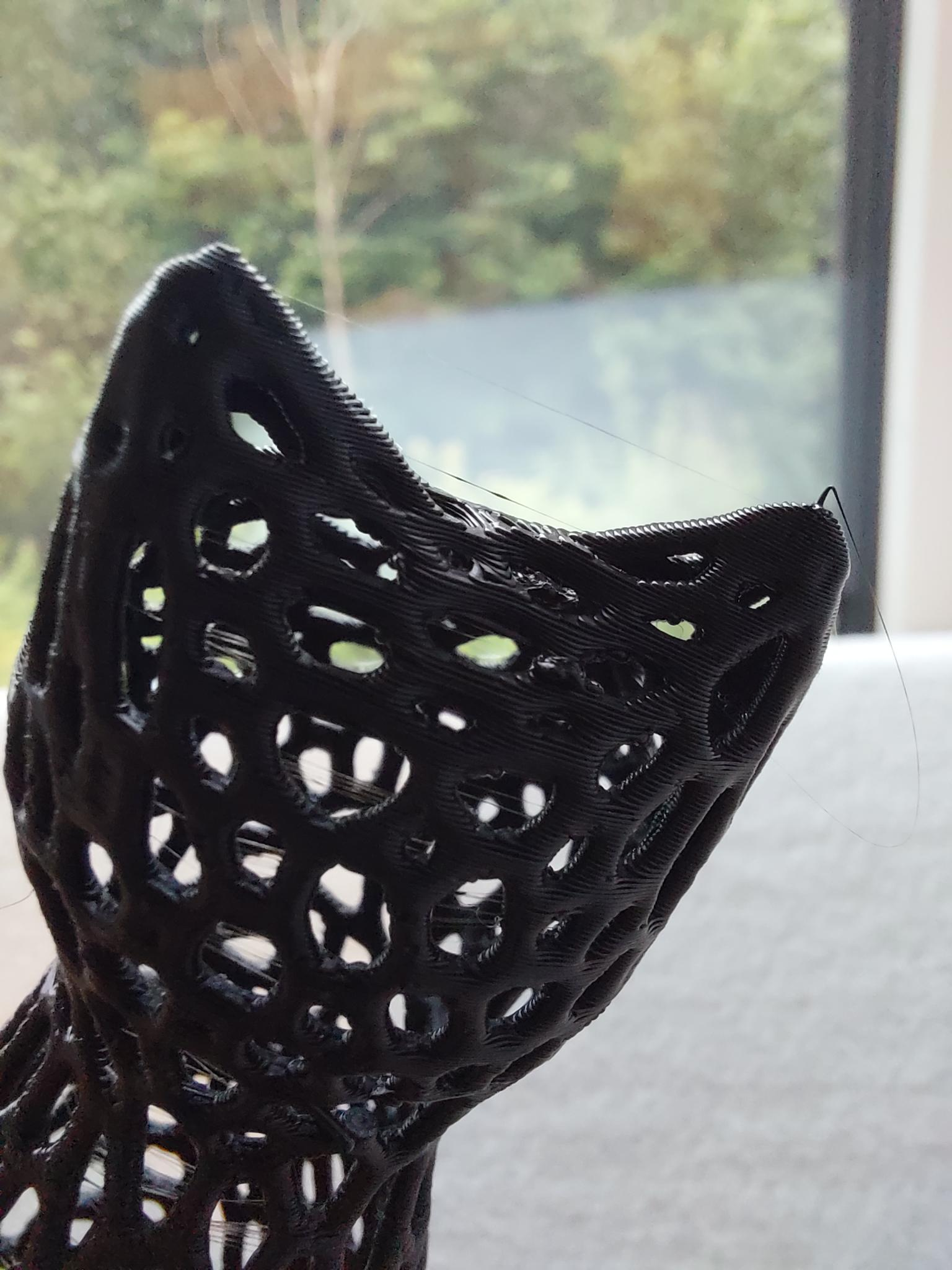

J'ai un fichier de sculpture de chat est est un bon torture test pour le stringing : https://www.printables.com/fr/model/831347-voronoi-cat-statue/files
Quelqu'un a déjà essayé la piste de la qualité de son PLA ? Ou testé avec le PETG ? Le miens arrive bientôt.
40mms.thumb.jpg.68f43221bd427ac839385c456a5da5d7.jpgchat.thumb.jpg.1fc10a31a1b1d80a060cd30a4f154a40.jpg10mms.thumb.jpg.a419088719ee882c8216005e49ebc8c2.jpg

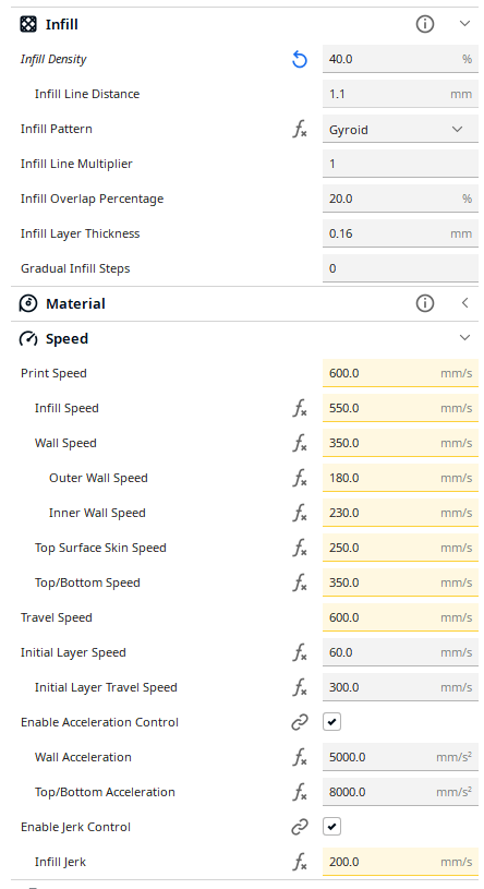

Salut,
Merci quand même de ton retour 😉

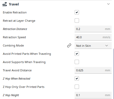

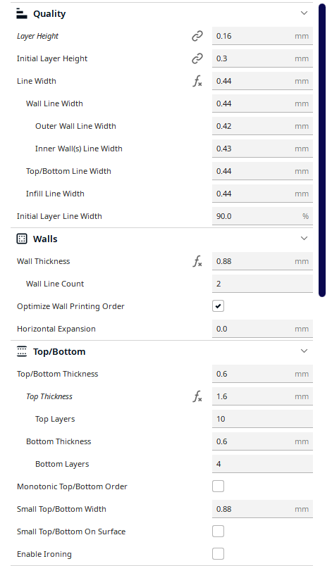

Entre temps j'ai fait quelques tests et ce qui me donne un résultat suffisant à grande vitesse, ça servira à un prochain lecteur 😉
Par rapport au profil de base cura 5.7.1
- layer 0.16
- top/bottom 0.6
- retractation 0.2mm à 40mms
- zhop when retracted
- zhop height 0.1mm
- infill density je mets min 20% (40% pour cette pièce)
- speed je pense n'avoir rien changé

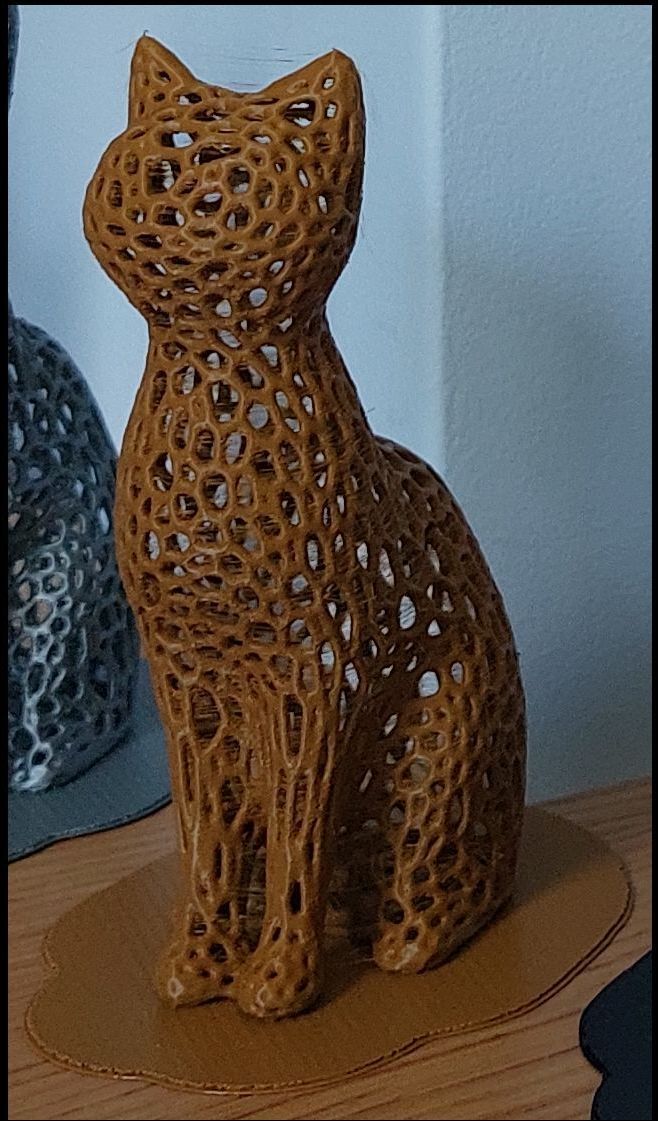

image.thumb.png.0b2b27c712fd0f03a4e6e32569c0d640.pngimage.thumb.png.ffd56ee8c07c931b66b8dedcc3480ea9.pngimage.png.86296933cc74897ef385ac000672b011.png
Résultat du même chat : cheveux très léger bien moins présent et branche non cassée (sans le zhop ça cassait mais presque 0 cheveux d'ange)
