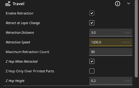

Je sais pas encore ou changer dans le firmware mais dans cura j'ai ce type de reglages, qui semble soulager mon souci de fils.
Me suis dit qu'un retract long et rapide devrait aspirer le fil.

C'est vrai? J'ai pourtant l'impression que ce sont des valeurs basiques et d'etre soft en vitesse. L'equivalent sur une machine marlin
G1 E-2 F4800

il y a 19 minutes, NeoPolak a dit :
Nop, tu devrais d'ailleurs te documenter un peu je pense. Le profil fourni par le constructeur est à 40mm/s et 0,6mm, c'est pas pour rien 😉  T'as une vitesse 30 fois supérieure, c'est un coup à sous-extruder au passage. Tu confonds peut-être les unités ? 1200mm/mn serait bien moins choquant (bien que trop lent pour le coup).

il y a 5 minutes, Motard Geek a dit :

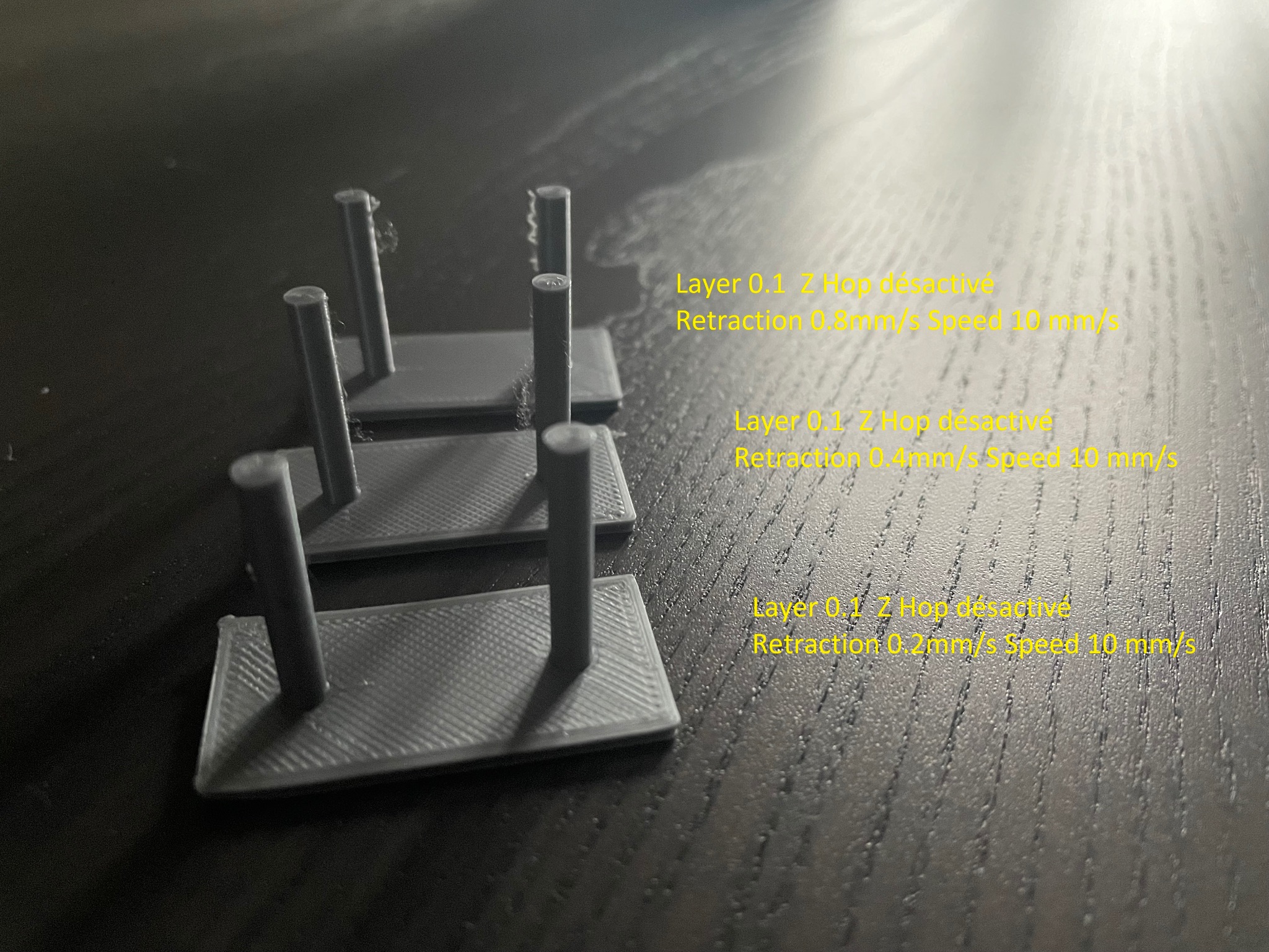

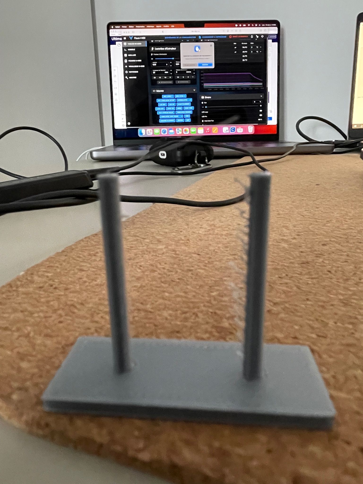

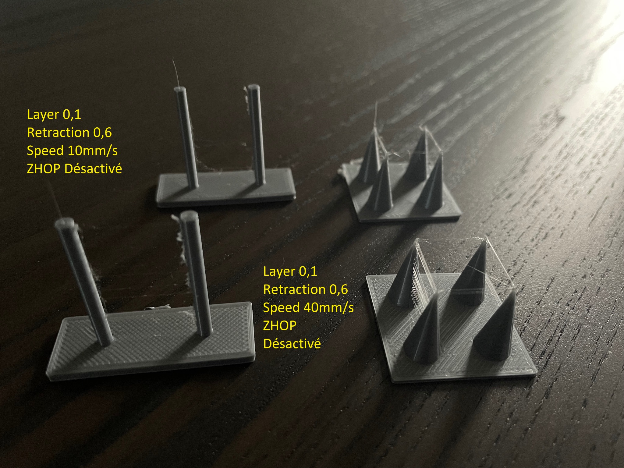

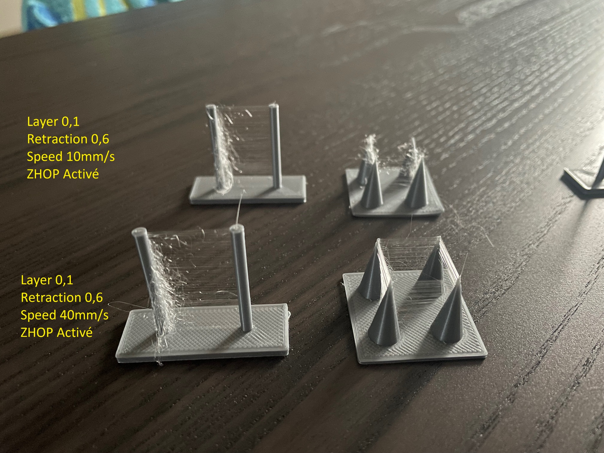

J'ai aussi du stringing  mais je descend le profil en épaisseur 0,1 au lieu du 0,2.... quelqu'un à testé le stringing ? @Motard Geek avait avancé sur le sujet avec différents matériaux mais je sais pas si il a réussi à avoir mieux avec le PLA .. ?
J'ai beau avoir fait des tests à la meme vitesse en partant de 0,6 jusque 3,6 mm à 40mm/s jusque 45mm/s.... aucune différence.. j'ai  toujours un départ de stringing un peu solide et un fil d'ange.
Le seul paramètre de rétraction qui à jouer sur le stringing est le décalage Z (Z hop) que j ai décoché et j'ai toujours le départ de stringing 2mm max  mais pas de  fil d'ange..
Il y a des profils pour PrusaSlicer échange sur des pages F que je vais tester, je reviendrai donner les résultats.
Autre remarque: je comprend pas pourquoi le profil par defaut mais une partie à 0,88mm alors que la buse fait 0,4... ça devrait être 0,8...

Je refait des tests mais ca s'oriente vers température et décalage en Z. Tu es sur Cura 5.2 ?
J'ai suivi les recommandations de Flsun en 5.0.0 avec les fichiers de la clé, j'ai fait une install en 5.2 et essayant de mettre les fichiers dans les bons répertoires (bien différents) mais ça plante l'appli 🤣 t'as fait comment ?

il y a 20 minutes, Motard Geek a dit :
C'est propre mais pourquoi ne fais-tu pas varier la vitesse ? Elle est très faible contrairement à la rétraction qui est bien haute pour du Direct Drive en PLA.
Je me méfie un peu des hautes vitesses, j'ai déjà marqué du PLA  qui devient tout strié (marqué par l'engrenage)  et voir effiloché à des vitesses trop importantes.
La j'enchaine avec d'autres soucis: les courroies grincent et j'arrive pas à descendre ma hauteur de couche à 0,1mm... arrive toujours un moment ( sur des gros objets) où la buse frotte le remplissage et décroche le print ...  mais peut-être ça impose l'utilisation d'une buse en 0.2 ? tu sais où je pourrais trouver l'info ?
