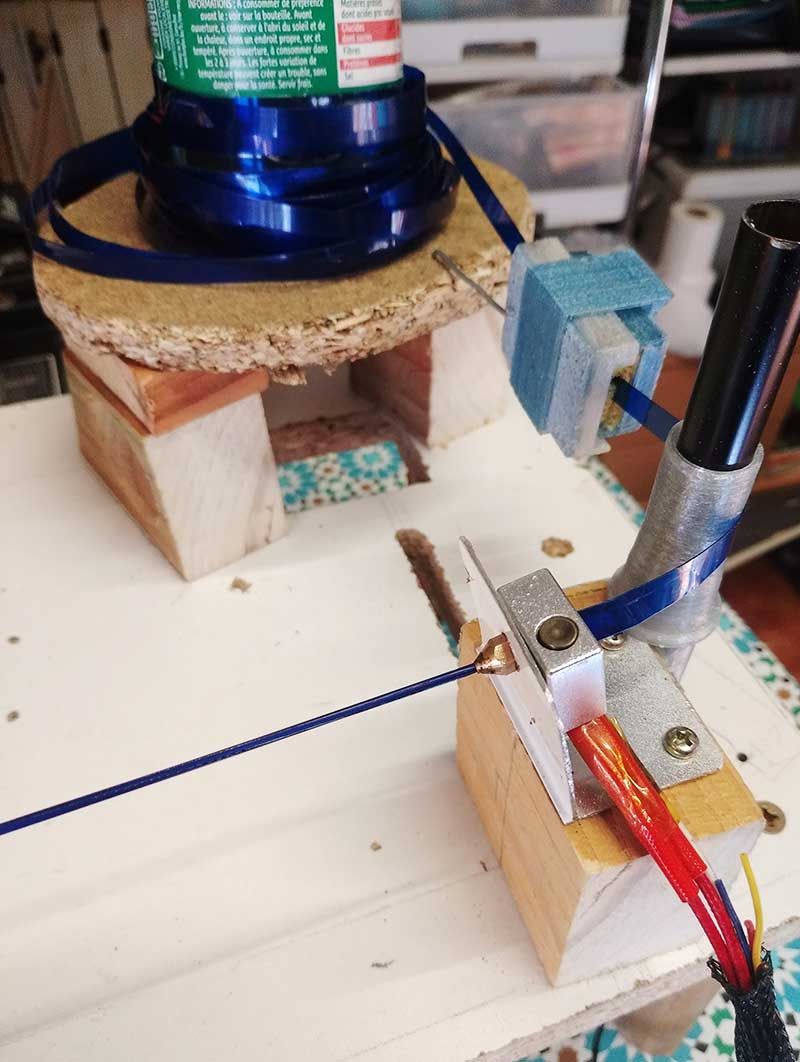

Peu être parce que pas de ventilation cette fois, ou que je ne sais pas encore régler le jerk et le zouk sur cette bécane, ou que le filament était encore un peu irrégulier (mais c'est bon maintenant pour la régularité du filament il faut plus de poids sur la bouteille pour quelle reste bien appuyée sur son guide), bref encore des petits trucs à peaufiner 😉
Modifié (le) par chacha007

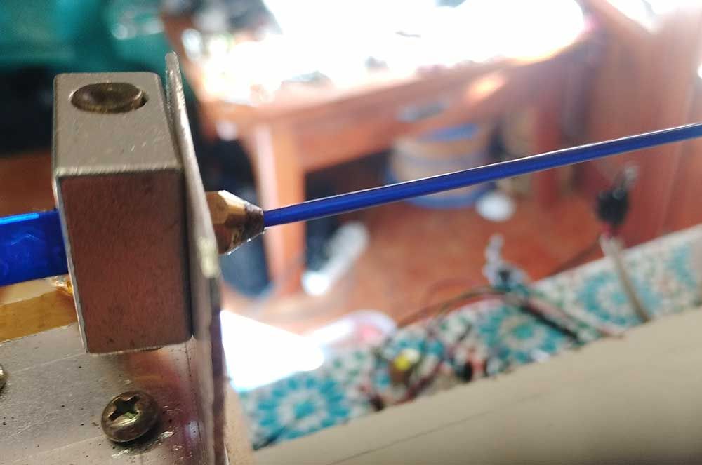

En cours d'extrusion, bleu-nocture de U (voir conditionnement plus haut)
Ruban découpé à l'avance pour vérifier certains réglages.
Bel aspect en apparence, à voir pour le print quel en sera le résultat...

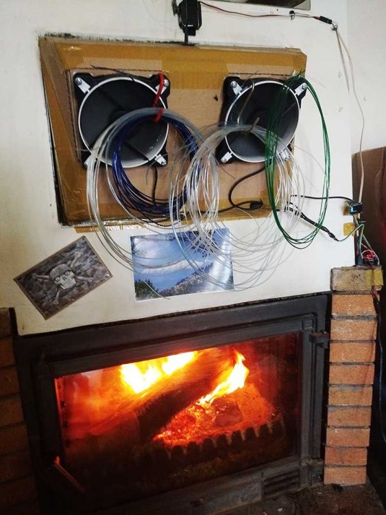

Déshydratation aux ENR 😁

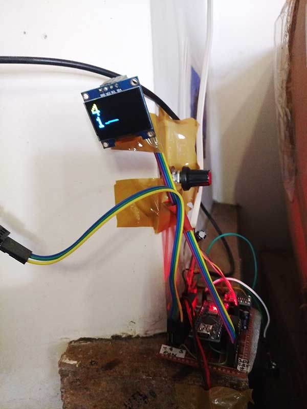

Thermorégulation/ventilation assurée par arduino/attiny85
Les ventilos et arduinos sont encore branchés sur secteur, mais il seront bientôt alimentés par des modules Peltier (voir l’effet Seebeck)
Puis y aura aussi un boitier inspiré d'une des @PPACBOÎTES... la tête de mort 🥰
