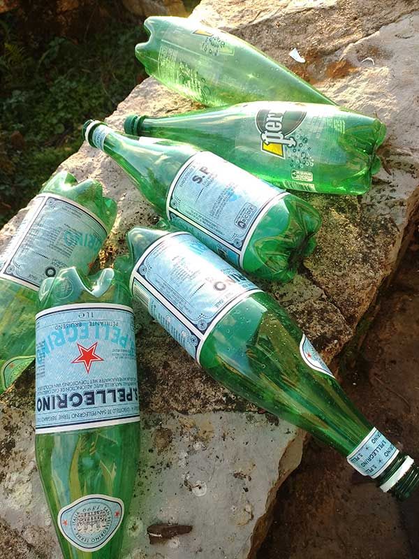

pat30 Posté(e) Novembre 26, 2022 Partager Posté(e) Novembre 26, 2022 Il y a 16 heures, chacha007 a dit : j'aurais aimer savoir quels type ou marque sont imprimable ? je ne saurais te dire car pour l'instant 1 seul test, par contre ce que j'ai remarqué pour la découpe, Christaline et autre du même genre, les bouteilles sont tellement fine que ce n'est pas évident de les faire entiere, mais les bouteilles type Soda sont plus épaisse donc passe trés facilement, un petit coup de coeur pour la Badoit et San Pellegrino pour la couleur . 1 Lien vers le commentaire Partager sur d’autres sites More sharing options...
chacha007 Posté(e) Novembre 26, 2022 Auteur Partager Posté(e) Novembre 26, 2022 il y a 4 minutes, pat30 a dit : je ne saurais te dire car pour l'instant 1 seul test, par contre ce que j'ai remarqué pour la découpe, Christaline et autre du même genre, les bouteilles sont tellement fine que ce n'est pas évident de les faire entiere, mais les bouteilles type Soda sont plus épaisse donc passe trés facilement, un petit coup de coeur pour la Badoit et San Pellegrino pour la couleur . ha ouais pour moi c'est l'inverse, les bouteilles plus épaisses ne se découpent pas bien, le pire c'est avec des bouteilles de lait, les blanches... je me demande d’ailleurs si ma sidewinder va réussir à les digérer je pense que cela vient du fait que mes roulement ne sont pas assez rapprochés... à y remédier plus tard... pour ceux que ça intéresse voir ici pour le matériel utilisé: Lien vers le commentaire Partager sur d’autres sites More sharing options...

chacha007 Posté(e) Novembre 29, 2022 Auteur Partager Posté(e) Novembre 29, 2022 Ô grand capitalisme, Accepte mes remerciements pour ta générosité sans limite. J'adore faire les poubelles à la recherche de trésors cachés, et là, j'avoue que ce nouveau jeu m'amuse bien Lors de ma prospection j'ai eu une pensée pour toi @pat30 en tombant sur un filon de Sanpellegrino, j'espère que les habitués du conteneur ou je l'ai est trouvés sont de fidèles consommateurs de la marque et qu'à nouveau ils me feront grâce de leurs précieux déchets Avec en prime un échantillon bleu-nocturne et néon-émeraude: Pas sûr que ce soit du PET... Ma x2 me regarde de travers, anticipant déjà une intoxication alimentaire. D'ailleurs, il n'y a pas qu'elle à la maison qui me regarde de travers hum hum 3 Lien vers le commentaire Partager sur d’autres sites More sharing options...

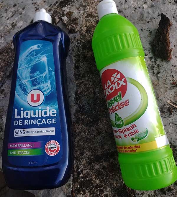

fran6p Posté(e) Novembre 29, 2022 Partager Posté(e) Novembre 29, 2022 (modifié) Le 26/11/2022 at 17:44, chacha007 a dit : le pire c'est avec des bouteilles de lait Je n'y connais pas grand chose en bouteilles plastiques et je ne sais pas si cet article datant de 2017 de la revue «60.000.000 de consommateurs» est toujours d'actualité pour les bouteilles de lait J'ai juste une question: comment se passe la découpe des contenants non cylindriques (celle du liquide de rinçage par exemple et celle plus ou moins «carrée») ? En fait, j'ai une autre question: quid des étiquettes et du lavage ? Modifié (le) Novembre 29, 2022 par fran6p 1 Lien vers le commentaire Partager sur d’autres sites More sharing options...
divers Posté(e) Novembre 29, 2022 Partager Posté(e) Novembre 29, 2022 (modifié) Il ne faut pas mélanger avec les bouteilles de lait. Il y a actuellement un gros fabricant qui teste des bouteilles de lait avec de la matière recyclée, le problème c'est la couleur grise très moche que le consommateur n'accepte pas, peut-être qu'après une grosse campagne de pub explicative cela pourra passer, mais ce n'est pas encore dans les habitudes. Modifié (le) Novembre 29, 2022 par divers 1 Lien vers le commentaire Partager sur d’autres sites More sharing options...

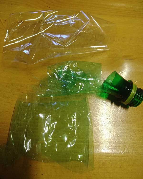

chacha007 Posté(e) Novembre 29, 2022 Auteur Partager Posté(e) Novembre 29, 2022 (modifié) il y a 34 minutes, fran6p a dit : J'ai juste une question: comment se passe la découpe des contenants non cylindriques (celle du liquide de rinçage par exemple et celle plus ou moins «carrée») ? Bonjour @fran6p, content de te voir fidèle au poste Bonne question, ça fait parti du pré-process dont je n'avais pas encore parlé dans le forum... Recette du moment : - Prendre une casserole, y mettre 1l d'eau et porter à ébullition. - Mettre 1/2 verre à pastis d'eau froide dans la bouteille à préformer. - Bien refermer la bouteille puis la baigner dans la casserole tout en l'aspergeant à l'aide d'une louche d'eau bouillante de façon homogène. En chauffant, l'eau contenue dans la bouteille vas générer de la pression et la bouteille chauffée se déformera, ça permet aussi de lisser les fioritures moulées. Il y à d'autre façon de faire, directement sur les flammes de la gazinière, et/ou bouteille gonflée à la pompe à vélo, voir même en remplaçant l'eau contenu par de l'alcool isopropylique car la pression obtenue est plus importante, mais vu le risque inflammable, je ne m'y amuserais pas. Modifié (le) Novembre 29, 2022 par chacha007 Lien vers le commentaire Partager sur d’autres sites More sharing options...

Porco95 Posté(e) Novembre 30, 2022 Partager Posté(e) Novembre 30, 2022 Il y a 6 heures, chacha007 a dit : Bonjour @fran6p, content de te voir fidèle au poste Bonne question, ça fait partie du pré-process dont je n'avais pas encore parlé dans le forum... Recette du moment : - Prendre une casserole, y mettre 1l d'eau et porter à ébullition. - Mettre 1/2 verre à pastis d'eau froide dans la bouteille à préformer. - Bien refermer la bouteille puis la baigner dans la casserole tout en l'aspergeant à l'aide d'une louche d'eau bouillante de façon homogène. En chauffant, l'eau contenue dans la bouteille vas générer de la pression et la bouteille chauffée se déformera, ça permet aussi de lisser les fioritures moulées. Bonsoir, Et après ??? Une bouteille bien gonflée, même bien lisse ne passera jamais d'elle-même dans la buse... Plusss... Laurent. Lien vers le commentaire Partager sur d’autres sites More sharing options...

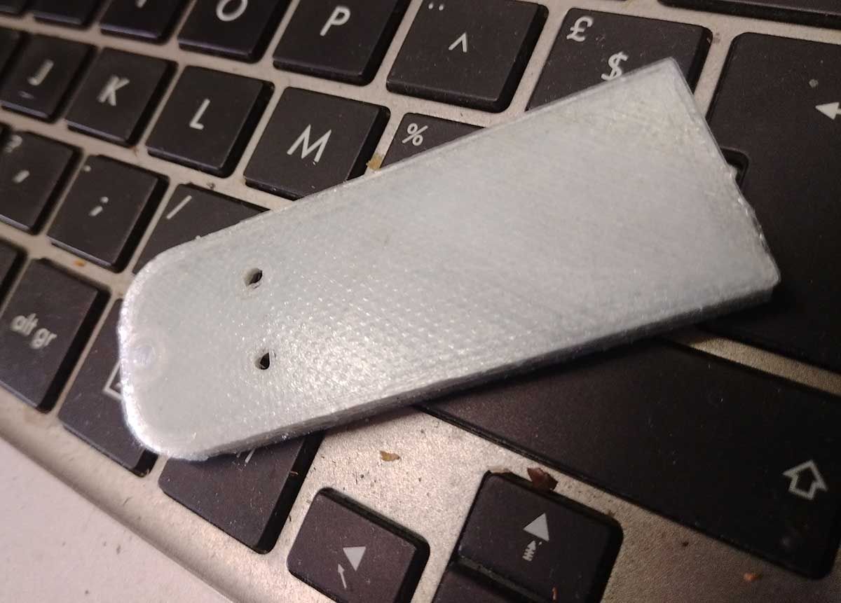

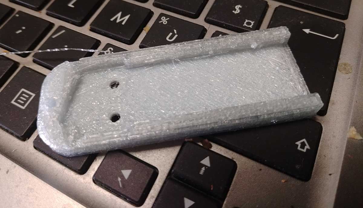

chacha007 Posté(e) Novembre 30, 2022 Auteur Partager Posté(e) Novembre 30, 2022 (modifié) Dans une petite bouteille de Badoit j'ai trouvé 2 autres couches, qui bien heureusement, s’enlèvent facilement. je me demande à quoi elles servent... Par contre il n'y en à pas dans une grande Badoit Autrement concernant l'impression, mes premiers essais furent laborieux, surtout pour l’adhérence de la première couche... Faut dire que jusque là je n'avais jamais imprimé avec du PETG et encore moins du PET. De plus, j'ai attaqué direct sur une nouvelle bécane que je n'avais encore jamais utilisé. J'ai pas encore osé imprimé sur le bed à sec de peur d'un fusionnement; Le plus efficace que j'ai expérimenté c'est de la colle bâton avec un coup de laque par dessus, une vitesse mega lente à 10 pour la première et en tâtonnant l'off-set Z. J'ai qu'une buse de 0.8 alors je me rends pas encore trop compte pour les détails, et si quelqu’un à des conseils à me donné je suis preneur merci Imprimé à la Cristaline sur Sidewinde x2, slicé sur PrusaSlicer. hauteur de 1ère couche : 0.3 - temp buse : 260° - plateau : 90° - diam buse 0.8 - chevauchement : 35% - rétraction : 1,9 - multiplicateur d'extrusion : 1,5 - vitesse : 30 - ventilateur à 20% à la 3eme couche Modifié (le) Novembre 30, 2022 par chacha007 3 1 Lien vers le commentaire Partager sur d’autres sites More sharing options...

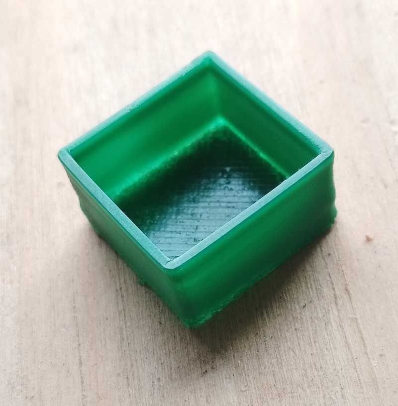

chacha007 Posté(e) Décembre 1, 2022 Auteur Partager Posté(e) Décembre 1, 2022 (modifié) Couleur sympa, corps lisse prêt à être extrudé, étiquette sans colle, rinçage inutile car ne contient que de l'eau. Les bouteilles de Perrier ont tout pour plaire Vase de 20x20x10 mm - buse de 0.8 Modifié (le) Décembre 1, 2022 par chacha007 2 4 Lien vers le commentaire Partager sur d’autres sites More sharing options...
methylene67 Posté(e) Décembre 1, 2022 Partager Posté(e) Décembre 1, 2022 Il y a 5 heures, chacha007 a dit : Couleur sympa, corps lisse prêt à être extrudé, étiquette sans colle, rinçage inutile car ne contient que de l'eau. Les bouteilles de Perrier ont tout pour plaire Vase de 20x20x10 mm - buse de 0.8 Je ne sais pas si c’est la photo mais par contre les angles ne sont pas réguliers sur la hauteur. 1 Lien vers le commentaire Partager sur d’autres sites More sharing options...
pat30 Posté(e) Décembre 1, 2022 Partager Posté(e) Décembre 1, 2022 Bravo, très beau le vert Perrier 1 Lien vers le commentaire Partager sur d’autres sites More sharing options...
