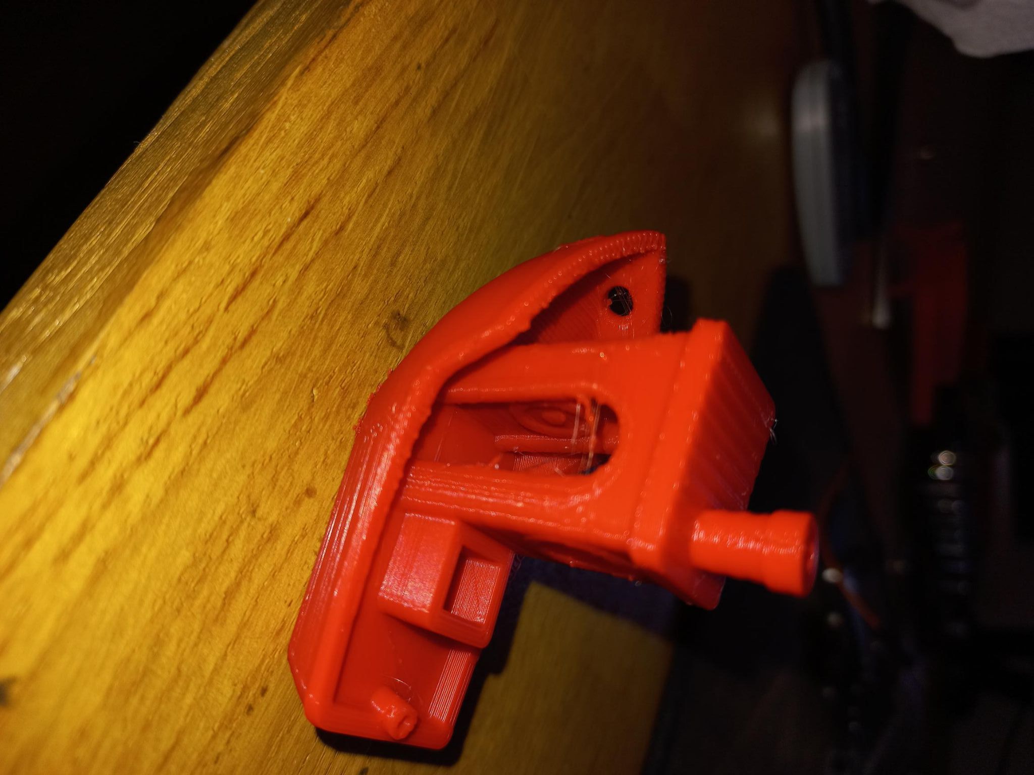

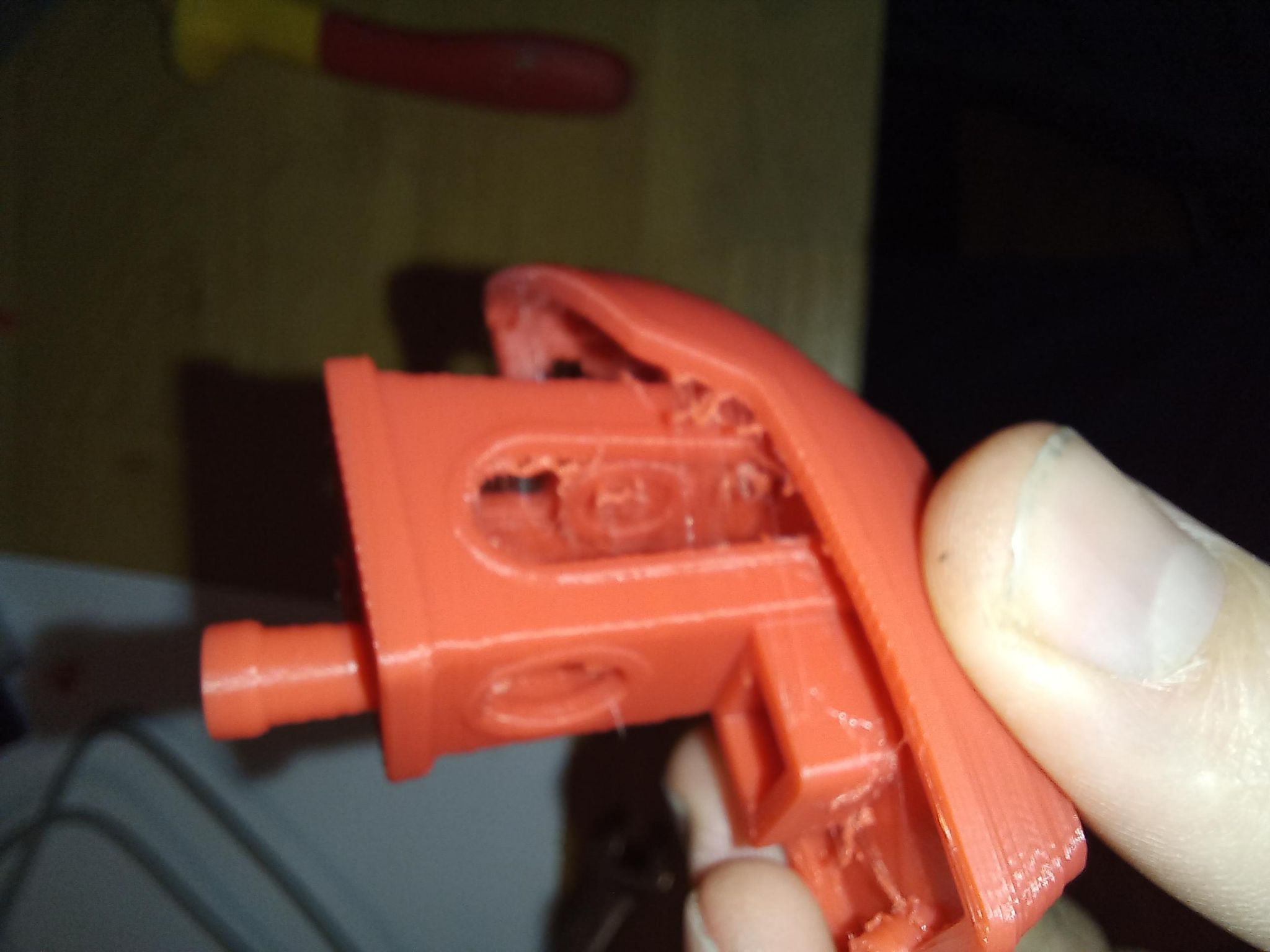

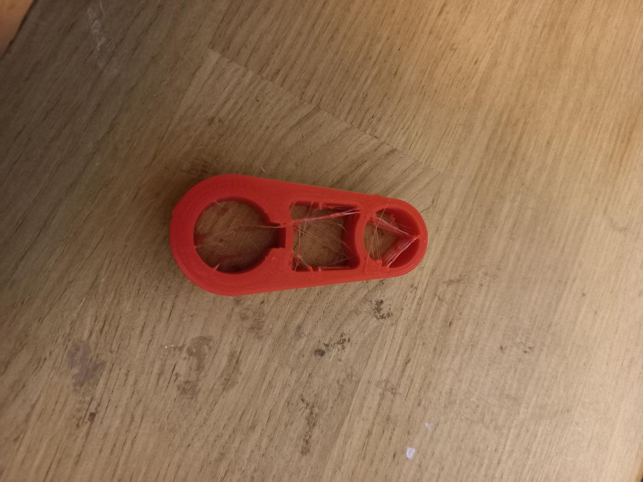

dureiken Posté(e) Novembre 29, 2022 Partager Posté(e) Novembre 29, 2022 Bonjour les experts je galère vraiment beaucoup avec ma SX2, à tel point que je n'imprime plus rien car ça me saoule pas mal. Dans un dernier élan avant que ça finisse par la fenêtre, je sollicite donc votre aide. Les problèmes que je rencontre : babystep à refaire à chaque impression, malgré un réglage initial à température du plateau et le scan, malgré une sauvegarde, et même sans éteindre la machine aspect dégueulasse des pièces comme le montre les photos J'ai le firmware de @MrMagounet (d'il y a 2 ans je pense), j'ai testé differents fils, differents slicer, differentes températures, et c'est globalement toujours nul. Rien a voir avec ma prusa MK2s que je regrette bien. Une idée par où commencer ? Merci Lien vers le commentaire Partager sur d’autres sites More sharing options...
MrMagounet Posté(e) Novembre 29, 2022 Partager Posté(e) Novembre 29, 2022 Alors @dureikennon le firmware de X2 a pas 2 ans la X2 etait pas encore sortie a cette époque mais les première version de mon firmware X2 date de y a 1 an. C'est quoi comme filament PAL ou TPU ? Tu as beaucoup de stringing en effet de ce que je vois après pour le reste les photos ne permettent pas de voir la qualité. As tu vérifier que ta buse est pas usé ? avec une buse usé le filament bave plus et donc stringing a gogo en générale. Lien vers le commentaire Partager sur d’autres sites More sharing options...
dureiken Posté(e) Novembre 29, 2022 Auteur Partager Posté(e) Novembre 29, 2022 pardon 1 an c'est du PLA tout bete Lien vers le commentaire Partager sur d’autres sites More sharing options...
MrMagounet Posté(e) Novembre 29, 2022 Partager Posté(e) Novembre 29, 2022 Donc oui sa fait beaucoup de stringing la, tu as des soucis depuis combien de temps ? combien de Kg de filament a tu utiliser avec cette buse ? Lien vers le commentaire Partager sur d’autres sites More sharing options...
dureiken Posté(e) Novembre 29, 2022 Auteur Partager Posté(e) Novembre 29, 2022 il y a 37 minutes, MrMagounet a dit : Donc oui sa fait beaucoup de stringing la, tu as des soucis depuis combien de temps ? combien de Kg de filament a tu utiliser avec cette buse ? j'ai des soucis depuis quasi le debut j'ai du faire meme pas 1 kg avec cette buse, comme ca merde tout le temps et il y a aussi les soucis de leveling ... Lien vers le commentaire Partager sur d’autres sites More sharing options...
MrMagounet Posté(e) Novembre 29, 2022 Partager Posté(e) Novembre 29, 2022 il y a 4 minutes, dureiken a dit : j'ai des soucis depuis quasi le debut j'ai du faire meme pas 1 kg avec cette buse, comme ca merde tout le temps et il y a aussi les soucis de leveling ... Pour les soucis de leveling beaucoup de personne qui en ont eu avec la X2 m'on indiqué avoir limité les soucis depuis l'utilisation de bloc de silicone et ou le changement de 3Dtouch. En effet si tu as passer que 1Kg de pla c'est pas cela qui a du endommager la buse c'est sur. dans ce cas sois la buse est pas top d'origine, soit des paramèttre quelques par vont pas, tu aurais d'autre photo pour voir si en dehors du stringing sa va ou non ? Lien vers le commentaire Partager sur d’autres sites More sharing options...

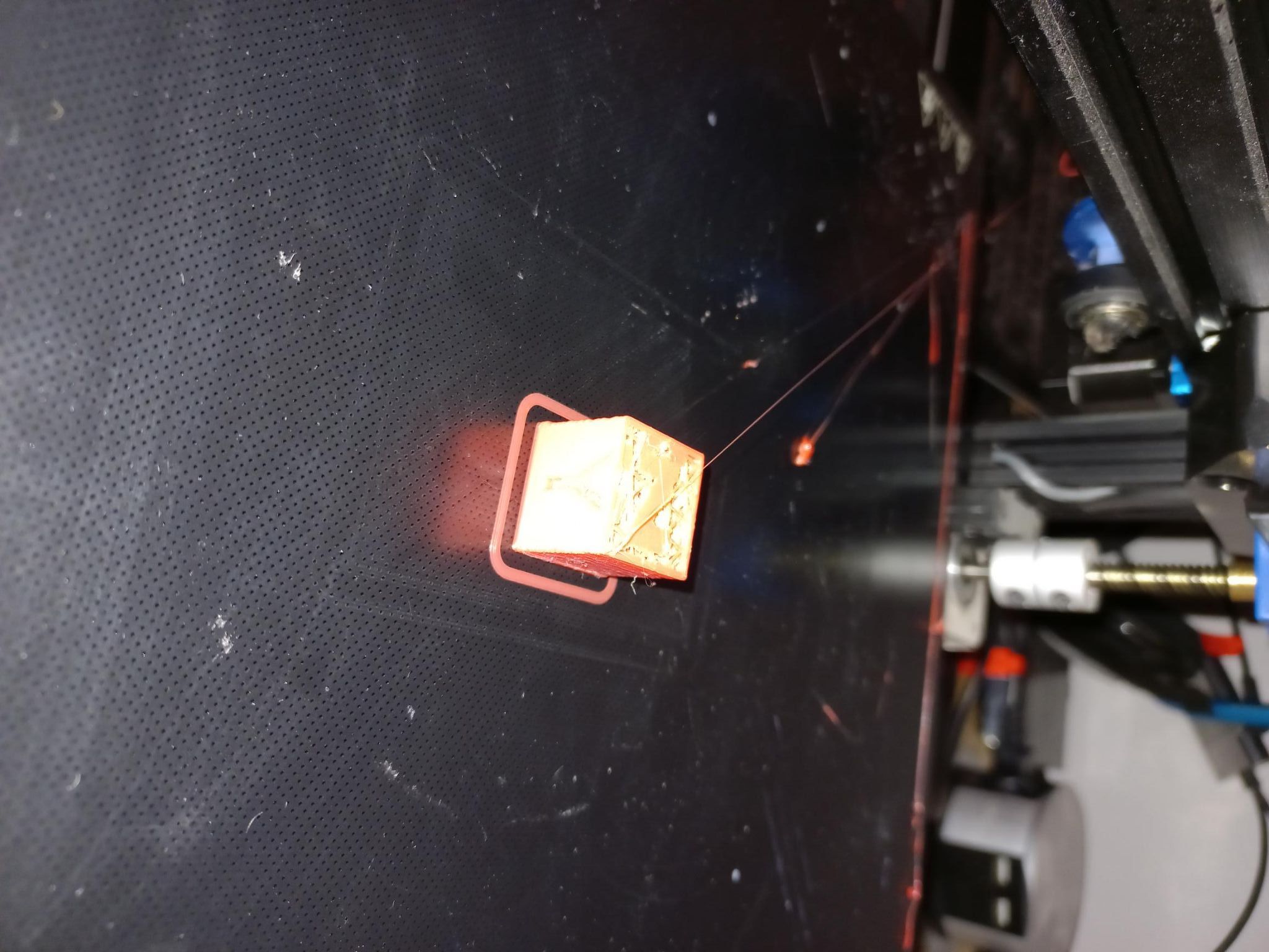

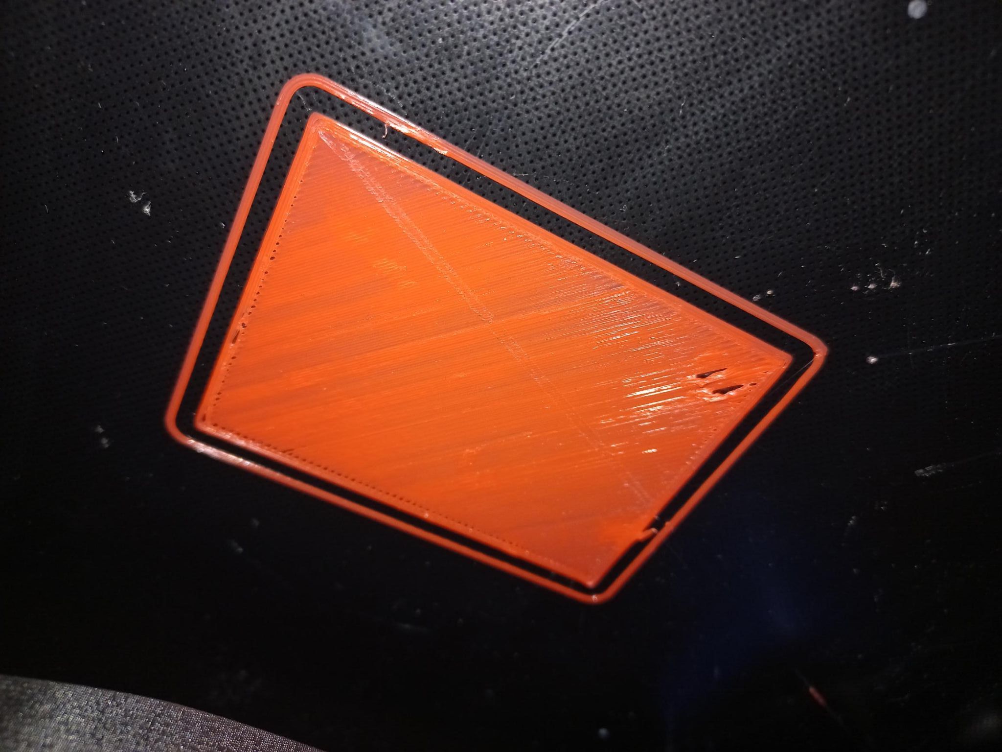

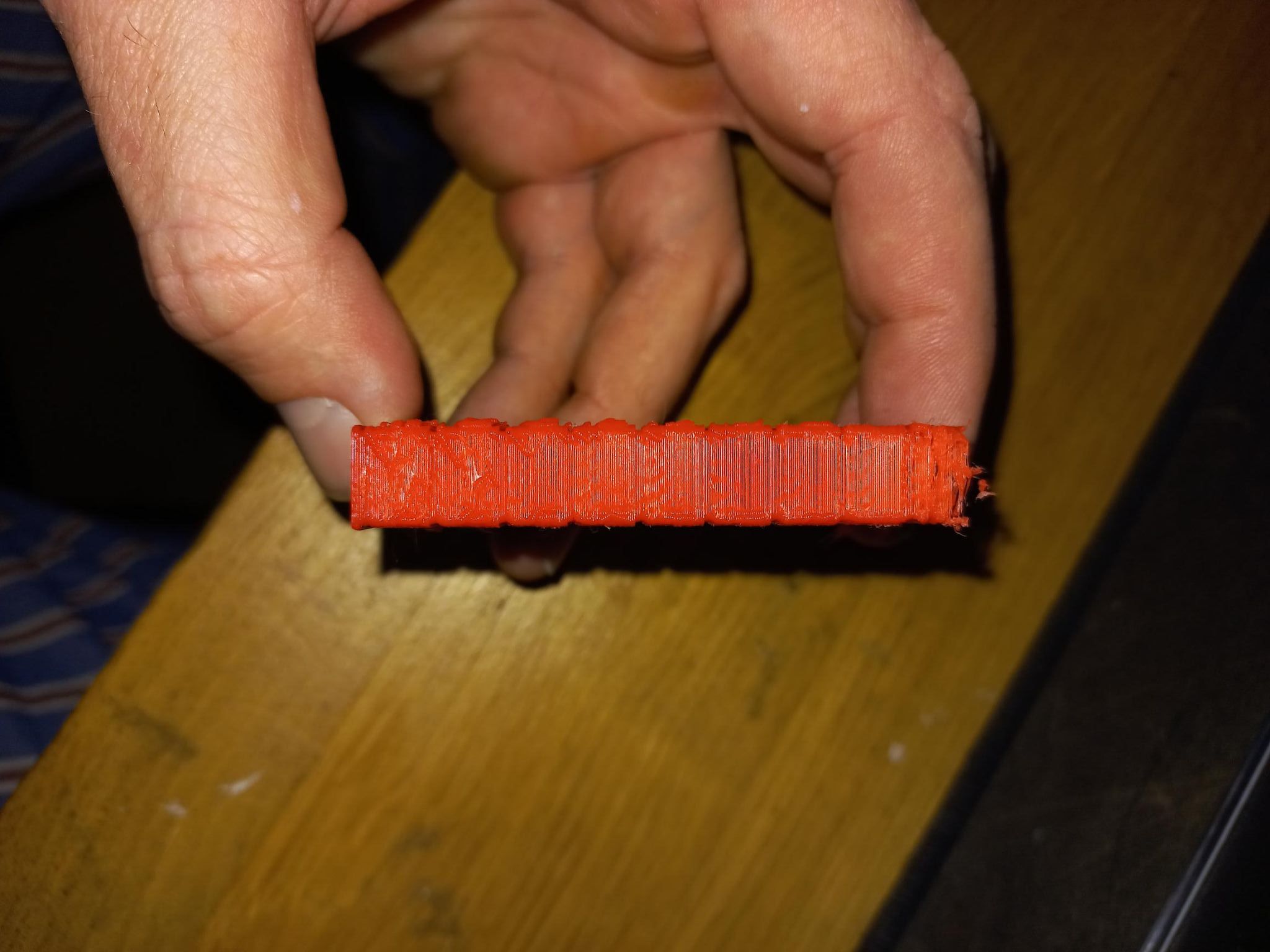

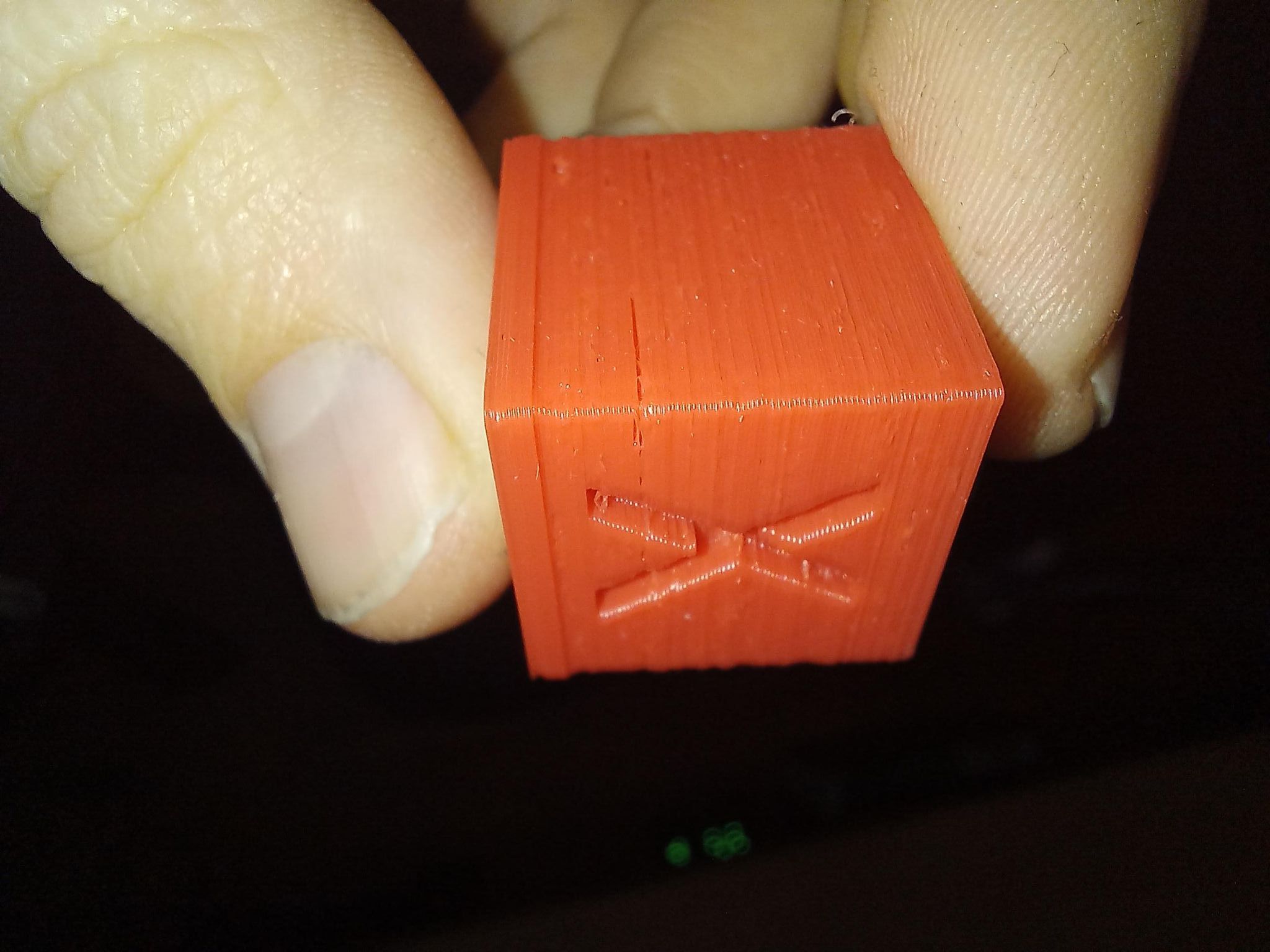

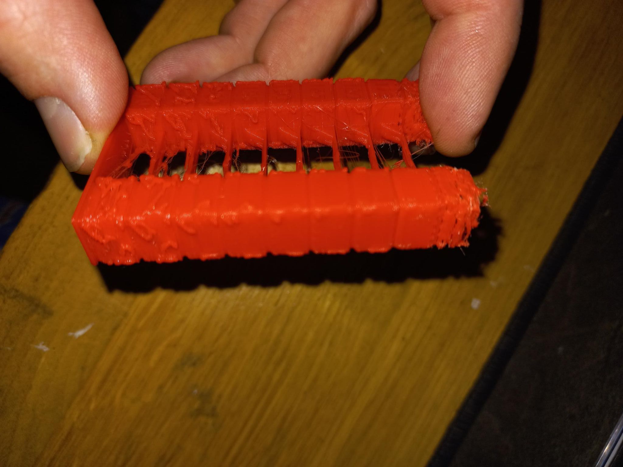

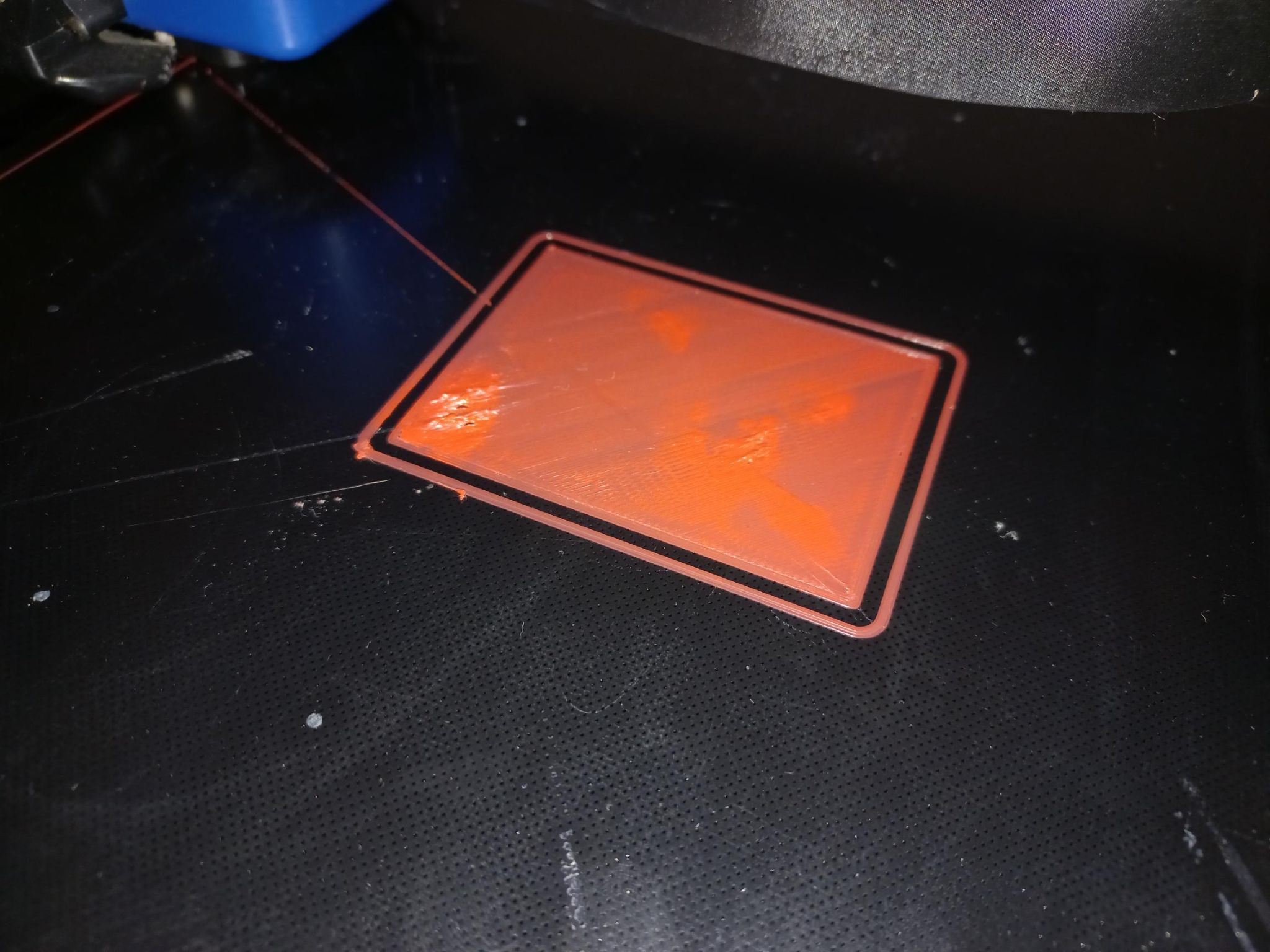

dureiken Posté(e) Décembre 2, 2022 Auteur Partager Posté(e) Décembre 2, 2022 Bonjour j'ai tout reinitialisé, refait les niveaux avec la molette et le papier et j'ai refait quelques tests, c'est un peu mieux mais loin d'être parfait. Tests première couche : Je ne comprends pas , quand je mets l'ABL, la buse est collée à la plaque donc j'ai vite arrêté. Je suis passé en Z offset mais ça desactive l'ABL ? Test du cube On voit un bourrelet en bas, et une décohesion entre couches, pas terrible terrible. Lors de l'impression l'aspect est tres vilain aussi Benchy, max de strigning, decohesion des couches Bref pas glorieux. Une bonne ame pour m'aider ? et auriez vous des fichiers gcode pour SX2 que je pourrai utiliser directement qui marchent chez vous pour m'affranchir des reglages du slicer ? Merci ! Lien vers le commentaire Partager sur d’autres sites More sharing options...
Savate Posté(e) Décembre 2, 2022 Partager Posté(e) Décembre 2, 2022 il y a 22 minutes, dureiken a dit : Je ne comprends pas , quand je mets l'ABL, la buse est collée à la plaque donc j'ai vite arrêté. Je suis passé en Z offset mais ça desactive l'ABL ? l'abl ne dispense absolument pas de faire un z-offset 1) le réglage du plateau : c'est pour mettre le plateau à peu près // à l'axe X et toujours au même niveau par rapport à la buse 2) l'abl ça détecte les défaut de planéité du plateau pour les corriger 3) le z-offset àa règle distance buse / bed 1 et 3 sont OBLIGATOIRES, le 2 est pratique, mais non indispensable Pour les autres problèmes, tu imprimes avec quelle t° de buse et de lit ? Quelle rétraction (distance et vitesse) ? Quelle hauteur de couche ? Arriver à délaminer du pla, j'avoue que c'est une première ... il y a 31 minutes, dureiken a dit : auriez vous des fichiers gcode pour SX2 que je pourrai utiliser directement qui marchent chez vous pour m'affranchir des reglages du slicer ? Ce n'est pas une bonne idée - ni vraiment faisable - les réglages dépendent de la machine et du filament utilisé. 1 Lien vers le commentaire Partager sur d’autres sites More sharing options...
dureiken Posté(e) Décembre 2, 2022 Auteur Partager Posté(e) Décembre 2, 2022 Je ne comprends pas du coup pourquoi quand j'active le Zoffset, ABL passe en OFF ? Je suis sur 190/60, et les reglages par defaut de Cura pour une SX1 , d'où ma demande de gcode ou de profil Cura qui marche globalement Merci Lien vers le commentaire Partager sur d’autres sites More sharing options...

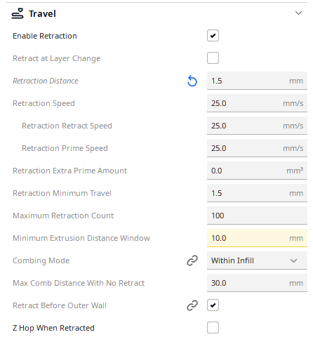

Savate Posté(e) Décembre 2, 2022 Partager Posté(e) Décembre 2, 2022 il y a 2 minutes, dureiken a dit : Je ne comprends pas du coup pourquoi quand j'active le Zoffset, ABL passe en OFF ? sur l'écran de l'imprimante, ça n'a aucune importance ... Par contre dans cura il faut quand même ajouter deux trois trucs dans le gcode de démarrage : Si tu veux toujours faire un palpage de plateau avant d'imprimer : il faut rajouter G29 juste après le G28 Si tu veux toujours faire un palpage de temps en temps et réutiliser les valeurs : il faut rajouter M420 S1 juste après le G28 (et pas de G29) Pour pouvoir utiliser le M420 S1 il faut avoir fait une fois au moins un G29 (ou un bed mesh sur l'écran) et un M500 (ou une sauvegarde de la configuration sur l'écran) il y a 5 minutes, dureiken a dit : Je suis sur 190/60 60° pour le plateau c'est correct 190° pour le PLA ce n'est pas très haut (je suis plutôt sur du 200/55 avec mes X1 et du pla+) Pour ton stringing il faudrait que tu imprimes une tour de température pour voir à quelle t° ça enlève le string Et vérifier les valeurs de rétraction que tu n'as pas données. 1 Lien vers le commentaire Partager sur d’autres sites More sharing options...
dureiken Posté(e) Décembre 2, 2022 Auteur Partager Posté(e) Décembre 2, 2022 (modifié) G28 ; home all axes M420 S1 ; comme cela ? pour les rétractations tu conseilles quoi comme reglage sur Cura ? il n'y a pas un profil de base pour SX2 qui marche ? Merci edit : tu as un gcode de tour de retractation ? merci Modifié (le) Décembre 2, 2022 par dureiken Lien vers le commentaire Partager sur d’autres sites More sharing options...
Savate Posté(e) Décembre 2, 2022 Partager Posté(e) Décembre 2, 2022 il y a 6 minutes, dureiken a dit : G28 ; home all axes M420 S1 ; oui comme ça. en rétraction tu peux partir sur 25 mm/s et une distance de 1,5 mm il y a 7 minutes, dureiken a dit : tu as un gcode de tour de retractation ? pas sous a main, je vais faire des fouilles. Lien vers le commentaire Partager sur d’autres sites More sharing options...

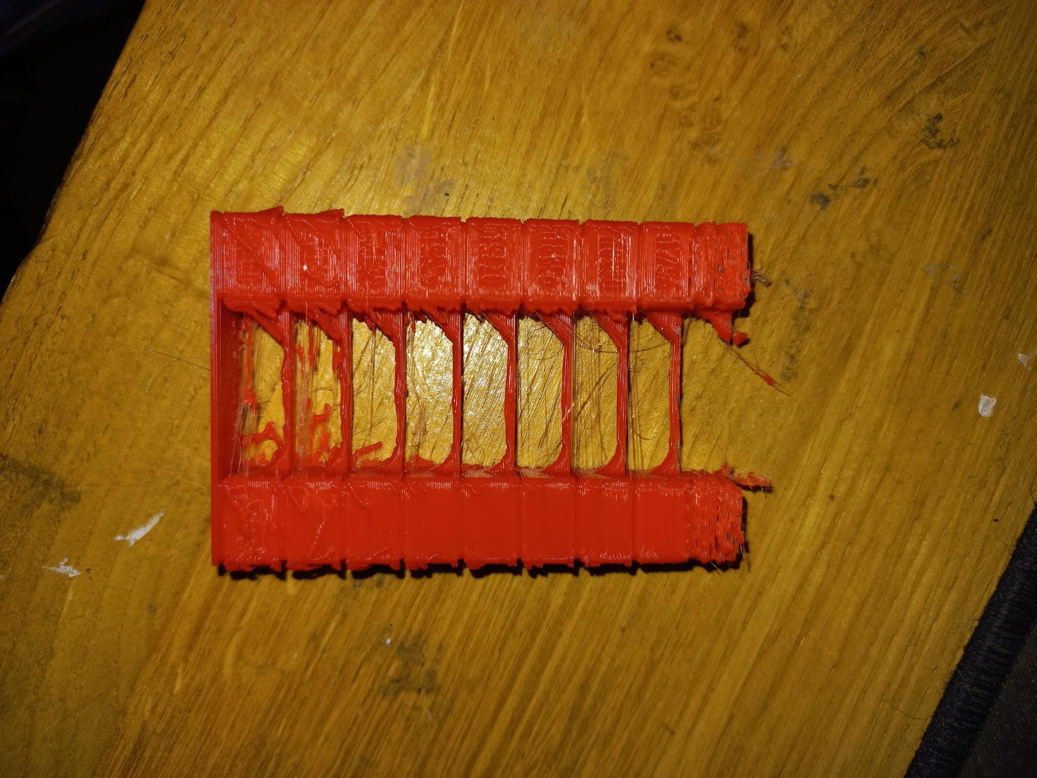

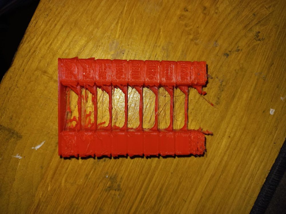

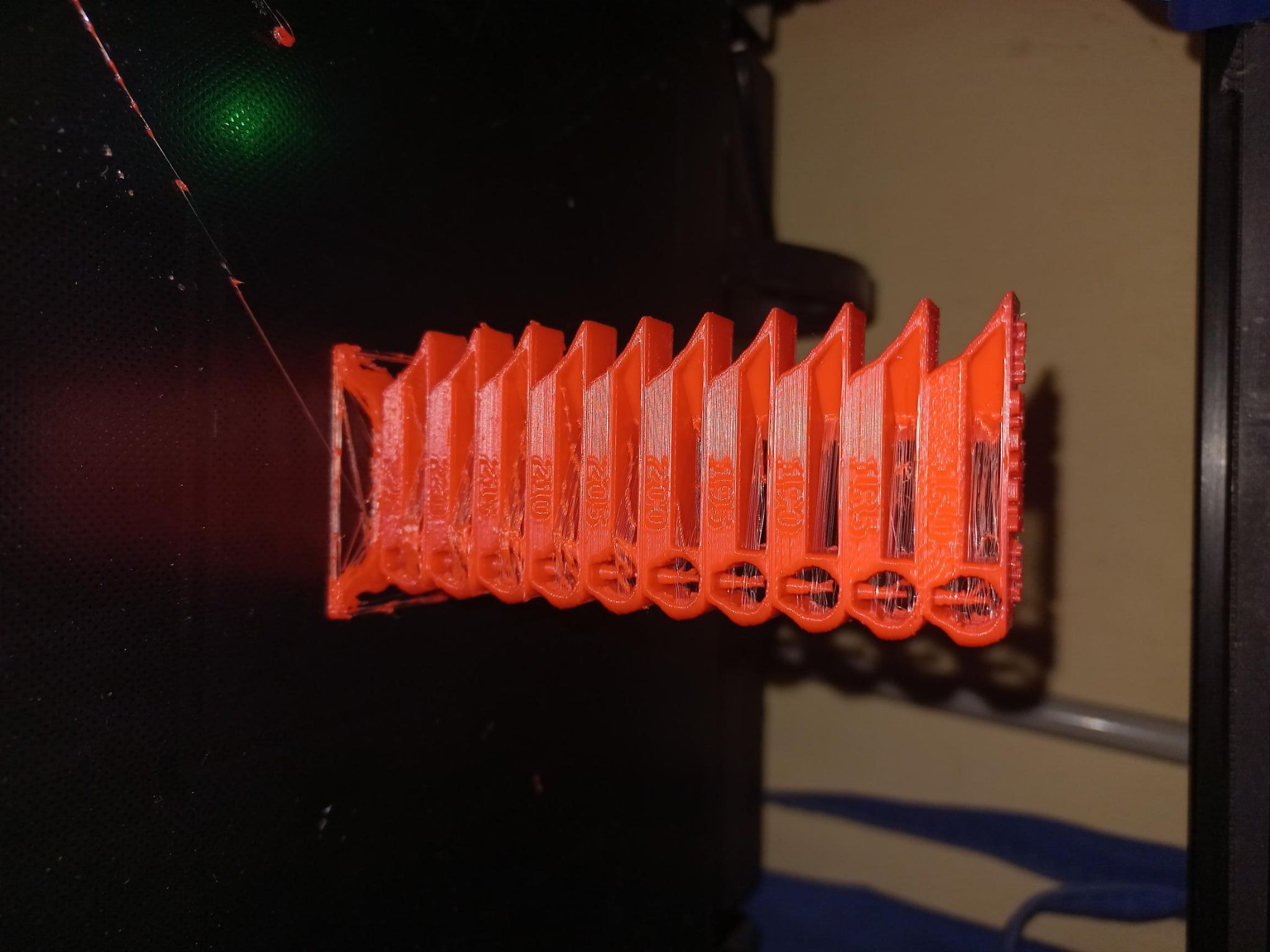

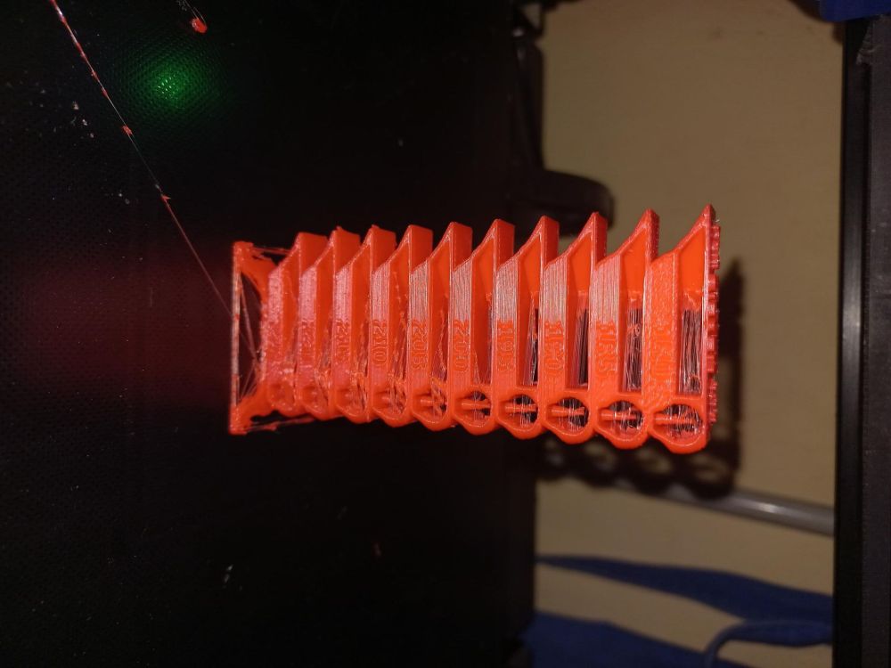

dureiken Posté(e) Décembre 2, 2022 Auteur Partager Posté(e) Décembre 2, 2022 Il y a 6 heures, Savate a dit : ça devrait être mieux maintenant pour le stringing alors J'ai utilisé la tour de cette page là, directement le gcode : https://www.thingiverse.com/thing:4425535 je suis loin de sa photo lol Lien vers le commentaire Partager sur d’autres sites More sharing options...
Savate Posté(e) Décembre 2, 2022 Partager Posté(e) Décembre 2, 2022 il y a 32 minutes, dureiken a dit : J'ai utilisé la tour de cette page là, directement le gcode Le défaut d'utiliser un gcode déjà tout fait, c'est qu'il n'est pas forcément adapté à ton imprimante. il vaut mieux trancher le stl de la tour et changer la température dans le gcode à la main. 1 Lien vers le commentaire Partager sur d’autres sites More sharing options...

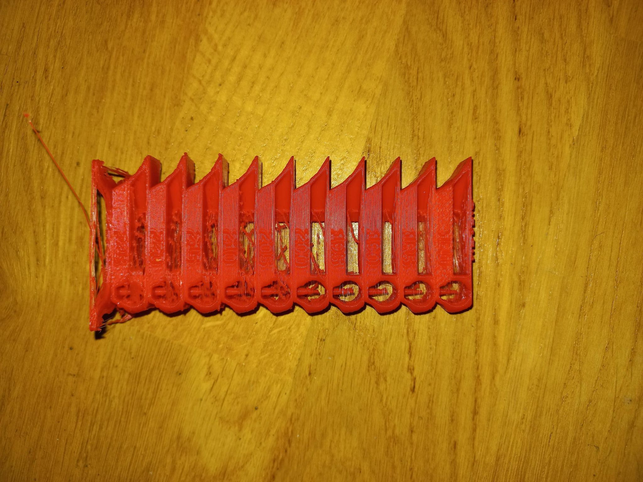

dureiken Posté(e) Décembre 2, 2022 Auteur Partager Posté(e) Décembre 2, 2022 il y a 51 minutes, Savate a dit : Le défaut d'utiliser un gcode déjà tout fait, c'est qu'il n'est pas forcément adapté à ton imprimante. il vaut mieux trancher le stl de la tour et changer la température dans le gcode à la main. comment faire dans Cura pour changer par couche ? merci trouvé, ça imprime Lien vers le commentaire Partager sur d’autres sites More sharing options...
dureiken Posté(e) Décembre 2, 2022 Auteur Partager Posté(e) Décembre 2, 2022 Voici avec retractation 2mm 25mm/s c'est vraiment pas ouf, et surtout il y a des morceaux en plus sur les côtés, pas top ... Lien vers le commentaire Partager sur d’autres sites More sharing options...
Savate Posté(e) Décembre 3, 2022 Partager Posté(e) Décembre 3, 2022 Il y a 8 heures, dureiken a dit : c'est vraiment pas ouf, et surtout il y a des morceaux en plus sur les côtés, pas top ... oui ce n'est pas topissime ... Est-ce que tu peux exporter tes paramètres cura en html (avec le plugin HTML export settings : ) ça permet de voir facilement l'ensemble des paramètres de cura pour ton imprimante. En attendant tu peux aussi essayer de désactiver le 'combing mode' dans la section travel et activer le 'z hop when retracted' Lien vers le commentaire Partager sur d’autres sites More sharing options...

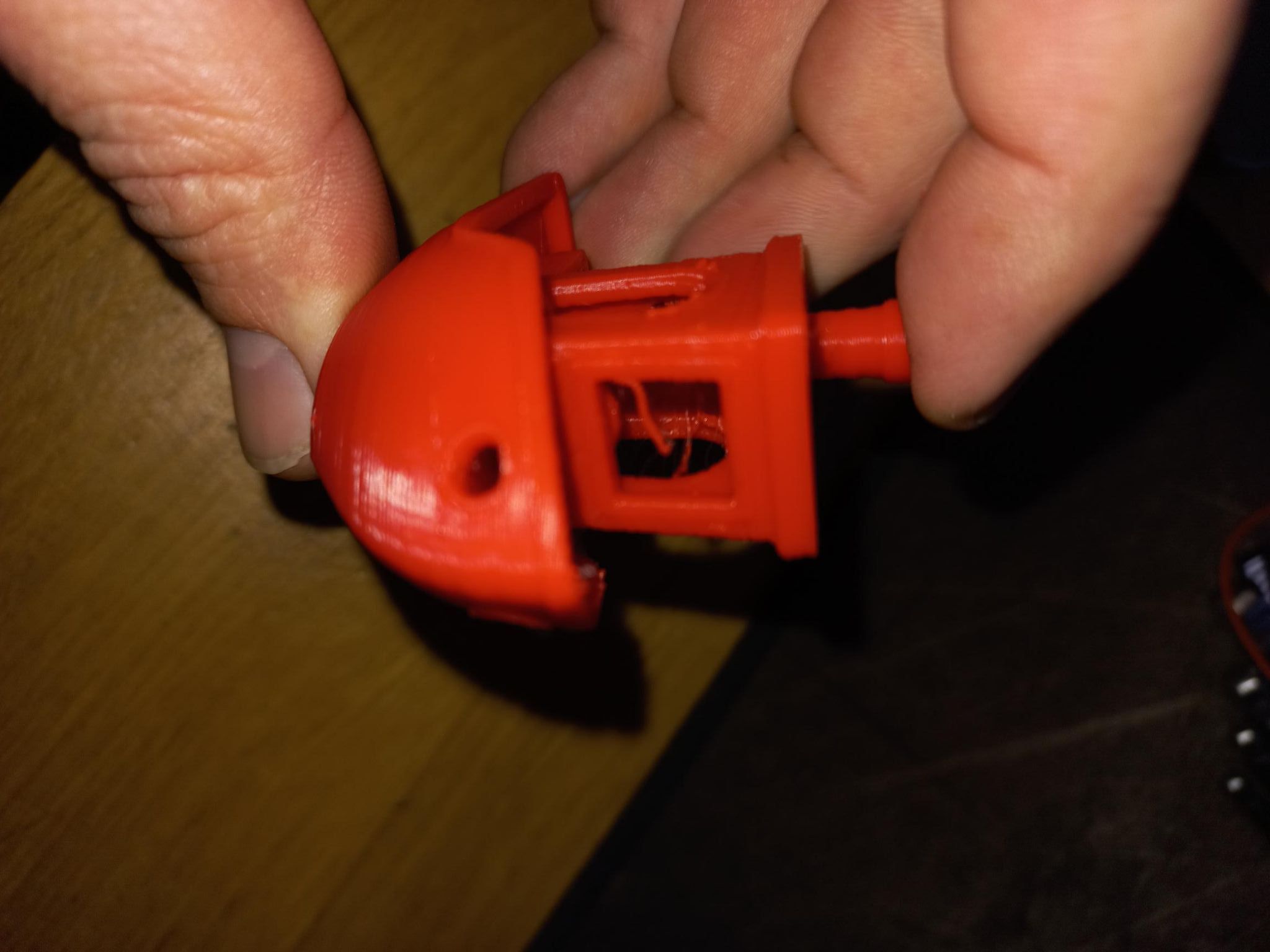

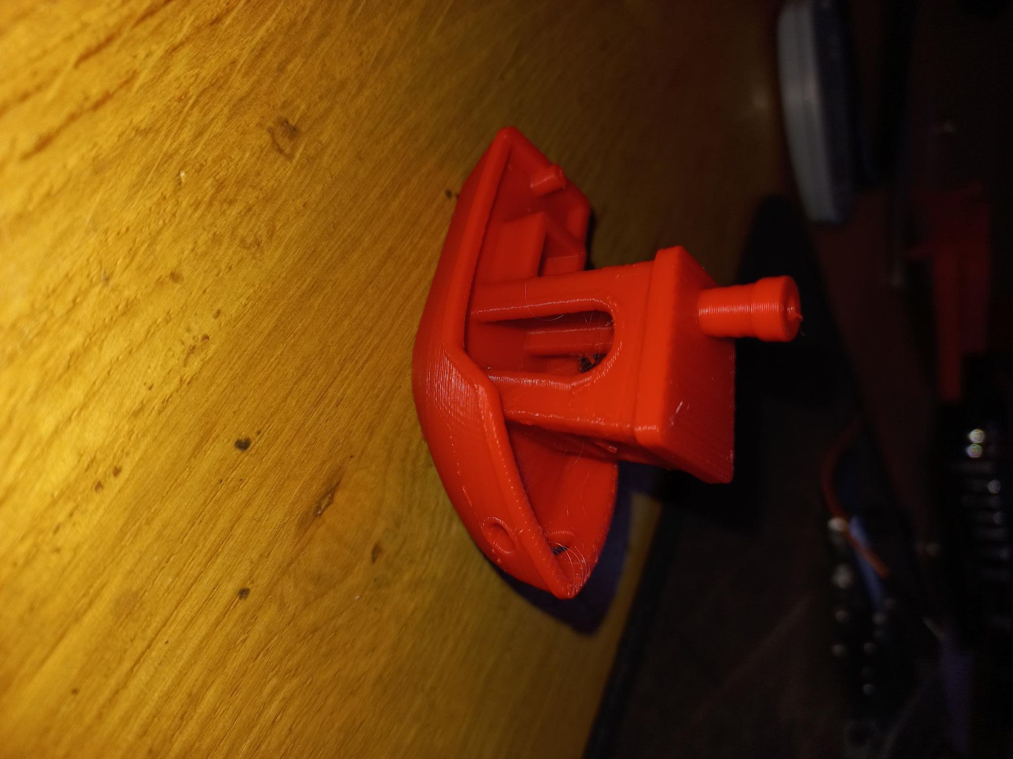

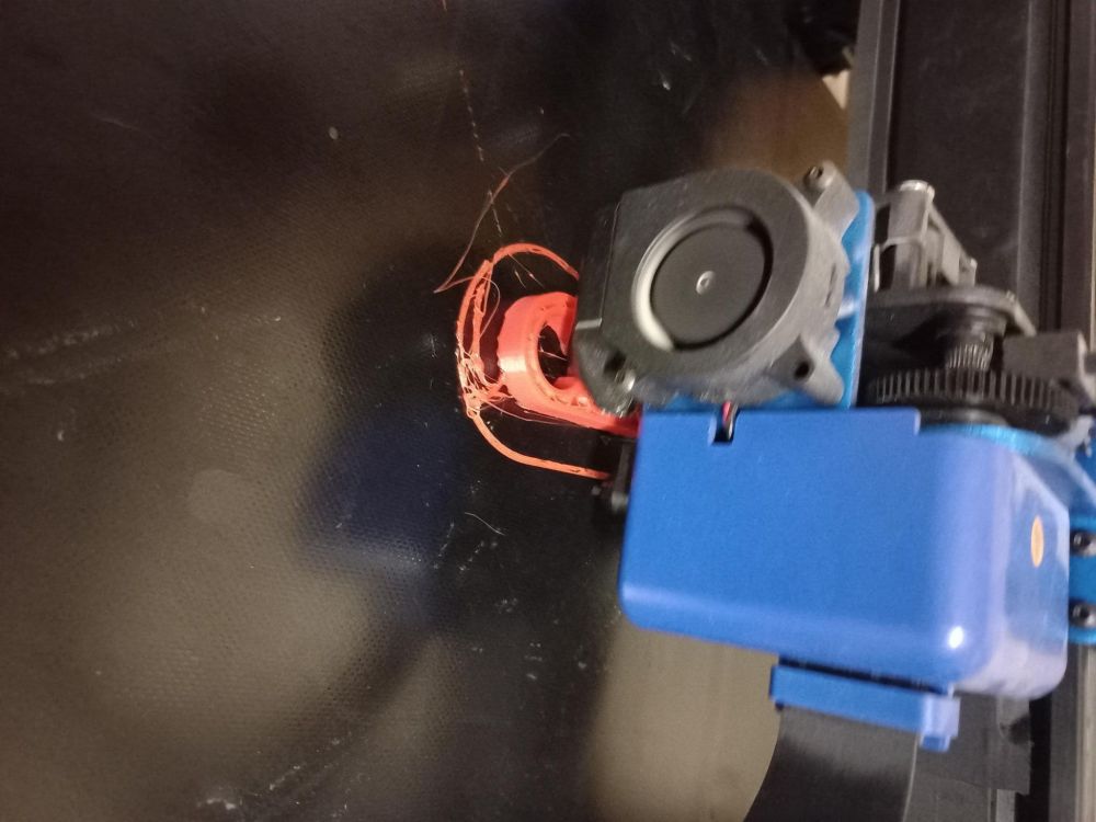

dureiken Posté(e) Décembre 3, 2022 Auteur Partager Posté(e) Décembre 3, 2022 (modifié) Bonjour je n'ai pas encore nettoyé, voici un benchy a 190° et avec 2mm de retract a 25mm/s c'est quand même un peu mieux, sans être parfait loin de là. A quoi sont dus ces fils en trop ? merci Modifié (le) Décembre 3, 2022 par dureiken Lien vers le commentaire Partager sur d’autres sites More sharing options...
