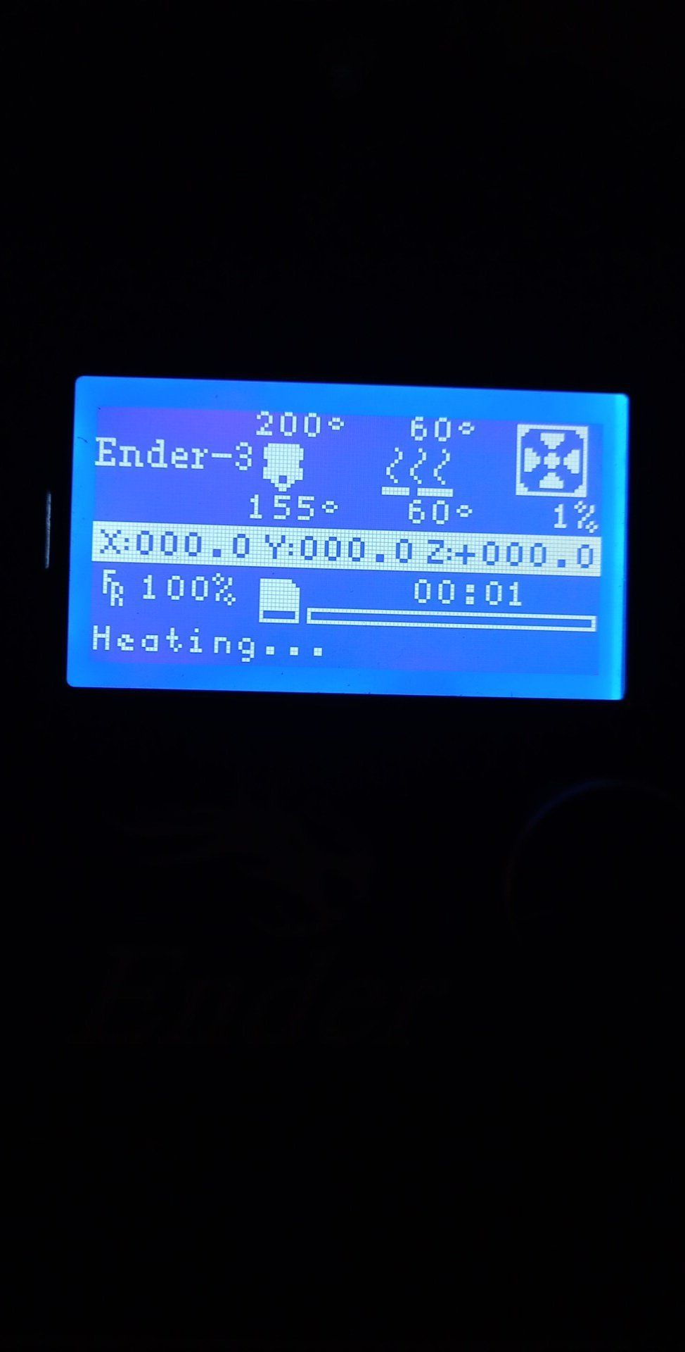

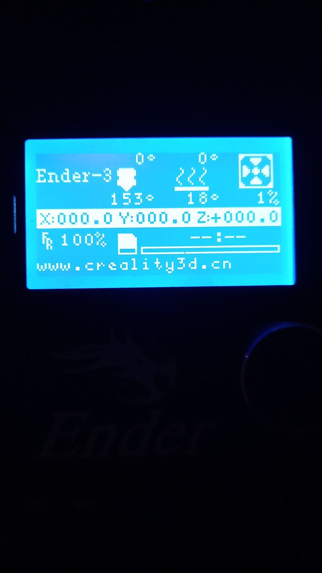

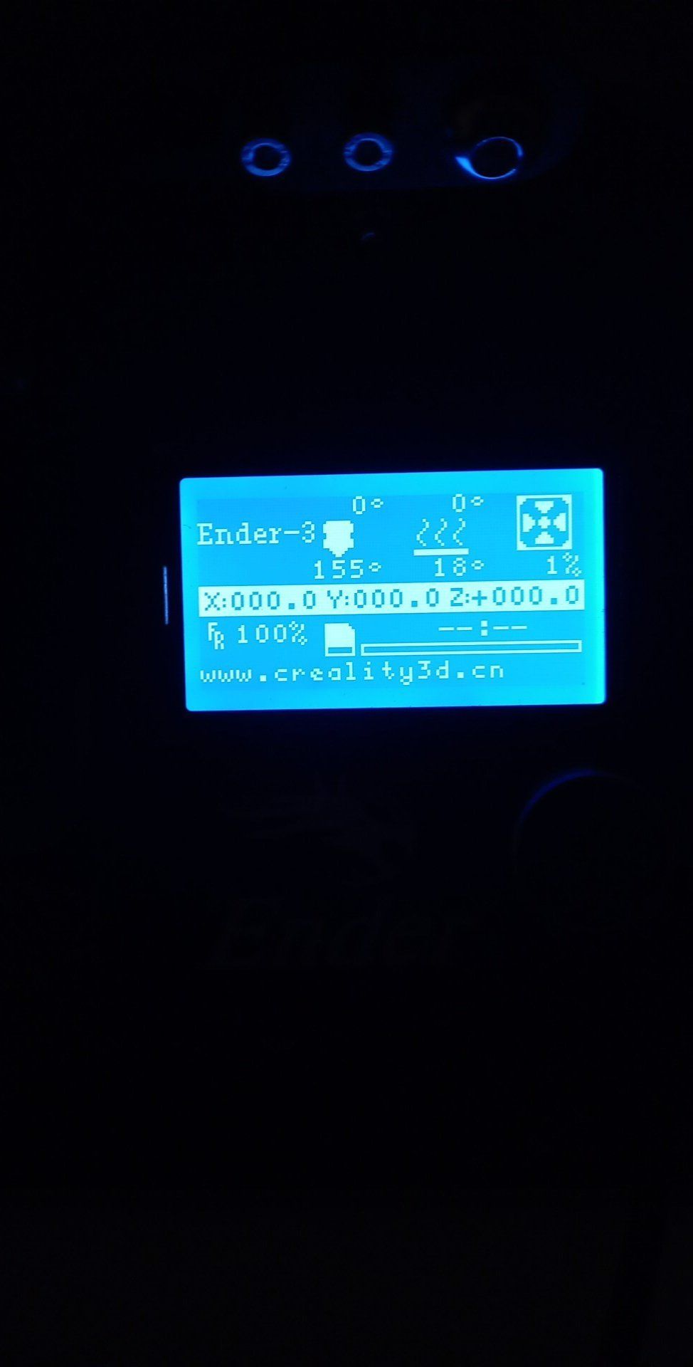

Bolyui78 Posté(e) Décembre 2, 2022 Posté(e) Décembre 2, 2022 Salut j'ai une ender 3 j'imprimer des pieces puis j'ai stopper une impression ensuite je l'ai eteinte et quand je l'ai rallumer la temperature de la buse est bloquer a 150 il ne descend pas et ne monte pas ,le bed monte mais ne descend pas en dessous de 20 vous savez d'ou ca peut venir ? Quand je l'allume : Quand je lance une impression : Ca chauffe mais la buse monte pas je sais pas si elle monte a 200 sans l'afficher ou si il reste vraiment bloquer a 150 J'ai suivit ce tuto aussi mais rien est endommager https://m.youtube.com/watch?v=41ZAwYC_-wE Et meme froid elle reste a 150 Merci pour vos reponse

Bolyui78 PostĂ©(e) DĂ©cembre 2, 2022 Auteur PostĂ©(e) DĂ©cembre 2, 2022 il y a 3 minutes, Jeff78s a dit : Alors lĂ ... tu coupes complĂštement la machine et mĂȘme avec la buse froide elle t'affiche 150° au redĂ©marrage ? oui exactement je comprend pas le probleme est apparut d'une impression a l'autre je stopper souvent les impression car j'essayais de regler le niveau du plateau mais je n'arrive pas avec une feuille c'est pas assez precis (soit trop haut soit trop bas) donc je regler a l'oeil en lancant des impression et en stoppant si c'est pas bon afin de regler et d'en lancer une autre et ainsi de suite je sais pas si j'ai fait buger la machine ou pas

Jeff78s PostĂ©(e) DĂ©cembre 2, 2022 PostĂ©(e) DĂ©cembre 2, 2022 (modifiĂ©) Donc du coup quoi que tu fasses dĂ©sormais, dĂšs que tu allumes la machine elle affiche 150°. Si c'est le cas la sonde de tempĂ©rature Ă peut-ĂȘtre pris un coup mais c'est bizarre quand mĂȘme... la derniĂšre fois que j'ai une sonde qui a lachĂ© j'avais 0° ModifiĂ© (le) DĂ©cembre 2, 2022 par Jeff78s 1
Yellow T-pot PostĂ©(e) DĂ©cembre 2, 2022 PostĂ©(e) DĂ©cembre 2, 2022 il y a 12 minutes, Jeff78s a dit : la derniĂšre fois que j'ai une so de qui a lachĂ© j'avais 0° voire mĂȘme une valeur nĂ©gative. il y a 19 minutes, Bolyui78 a dit : Salut merci pour ta reponse effectivement il y'a une option qui s'appelle restore failpass je crois c'est la seul que j'ai trouver mais elle ne change rien malheureusment Ok, comme indiquĂ© par @Jeff78s, avec une sonde HS au niveau de la buse, tu devrais avoir une valeur proche de zĂ©ro et mĂȘme nĂ©gative donc c'est autre chose. Peut-ĂȘtre un bug au niveau Firmware suite Ă la coupure de l'imprimante. Il sera peut-ĂȘtre nĂ©cessaire de re flasher la CM. Sinon avant, tu peux tester en dĂ©branchant la sonde imprimante Ă©teinte puis lancer Ă nouveau un failsafe et rebrancher la sonde. L'autre piste, c'est du cotĂ© carte SD. Si tu as une autre carte pour tester. 1

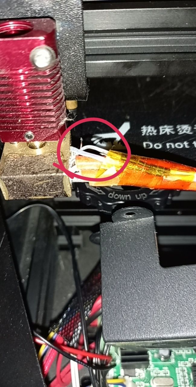

Bolyui78 Posté(e) Décembre 2, 2022 Auteur Posté(e) Décembre 2, 2022 Update : J'ai reverifier ma machine il me semble que j'ai du mal regarder car c'est fin mais j'ai decouvert ca c'est ca la sonde ? ca se resoude ? peut etre qu'elle a lacher pendant le refroidissement de ma machine vers 150 ce qui fait que le chiffre est toujours afficher ou vous pensez que c'est autre chose ? c'est bizarre qu'elle lache comme ca j'ai pas bouger ma machine ou quelque chose comme ca Merci a vous pour vos reponse j'avance enfin dans mon probleme
Jeff78s Posté(e) Décembre 2, 2022 Posté(e) Décembre 2, 2022 Oui c'est bien la sonde. A cet endroit tu as la sonde et la cartouche de chauffe (la sonde est toute petite). Par contre je n'arrive pas à voir sur la photo si elle est dessoudée (il vaut mieux changer ça ne coûte quasiement rien)
Bolyui78 PostĂ©(e) DĂ©cembre 2, 2022 Auteur PostĂ©(e) DĂ©cembre 2, 2022 il y a 26 minutes, Jeff78s a dit : Oui c'est bien la sonde. A cet endroit tu as la sonde et la cartouche de chauffe (la sonde est toute petite). Par contre je n'arrive pas Ă voir sur la photo si elle est dessoudĂ©e (il vaut mieux changer ça ne coĂ»te quasiement rien) Daccord merci a vous je vais faire caÂ

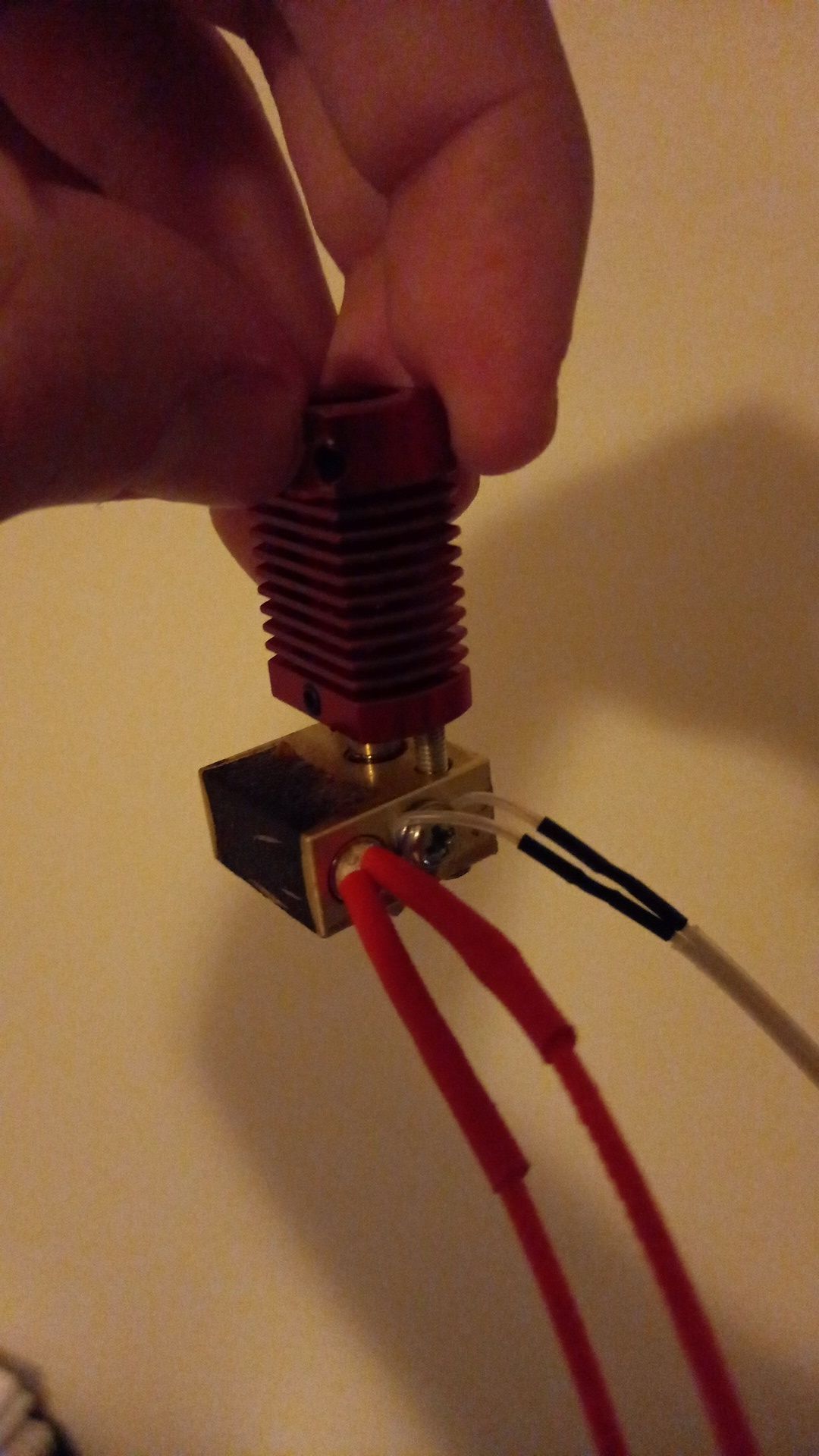

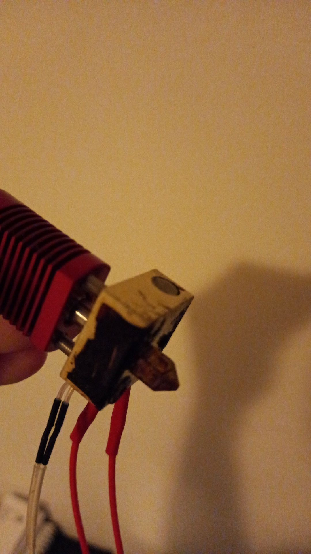

Bolyui78 PostĂ©(e) Mars 18, 2023 Auteur PostĂ©(e) Mars 18, 2023 Salut a tous, je sais pas si j'aurais des reponses maintenant sur ce sujets mais j'ai remplacer la sondes ainsi que la thermistance et le probleme persiste, vous avez des idees ?  Â
