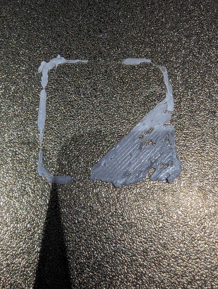

J'ai monté ma FLSUN V400 il y a une dizaine de jours, sur les premières impressions pas trop de problème (environ 10-15 heures d'impressions) mais depuis une semaine, impossible de faire une impression : dès le début le filament "bouloche" et les bouloches en question se colle ensuite à la buse pour former une boule sur la buse.
J'ai, dans un premier temps, cru que j'avais bouché la buse avec un mauvais réglage sur Cura (puisque j'ai le problème depuis qu'une impression est partie en cacahuète après les 3/4 de l'impression). J'ai donc commandé un kit de débouchage, j'ai débouché la buse correctement mais sans succès.

J'ai refait a nouveau le nivelage et voici la vidéo :
La buse ne racle pas le plateau mais j'ai fait un test en remontant légèrement, le filament ne se colle pas donc je pense que la buse est à la bonne hauteur.
J'ai eu de la change sur une de mes 150 tentatives, j'ai eu les bouloches mais par chance elle ne sont pas collés entre elle et j'ai eu un début de fond
Ce qui semble ressembler au modèle de sous extrusion (enfin d'après google :)). Donc nouvelle piste, filament humide (au bout de 2 semaines dans une bureau et sur deux filaments, ça m'étonne mais why not), j'ai mis à 65 degrés...La suite à la fin de la cuisson. 🤡

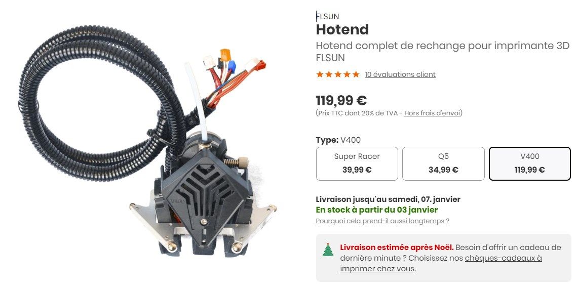

D'après le SAV, la buse n'aurait été suffisamment serrée en sortie d'usine et donc je devrais tout démonter et nettoyer parce qu'il y aurait du PLA qui aurait pu fuir un peu partout...
J'avoue, j'ai un peu give up (par manque de temps), j'ai passé plusieurs heures sur le problème et j'ai plus le temps de refaire 50 tests donc j'ai racheté un hot end au complet et je démonterai celui-ci un peu plus tard, ça me fera des pièces détachées d'avance. 🙂
A priori, j'ai acheté le pack complet https://www.3djake.fr/flsun/hotend-9?sai=13424 donc juste a rebrancher y en a pour 5 minutes. 🙂
Alors que tout démonter et nettoyer...Pour une première fois je crois que ça va me prendre une bonne heure en prenant des photos de chaque étape. Je pense que ce n'est pas très compliqué mais sur la première, ce n’est pas naturel. 😉
Oui, je vais serrer ça comme il faut, j'aimerais bien imprimer enfin de vraies grosses pièces et pas retomber en panne pour la même raison. 😅
