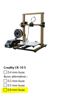

Quand je modifie mon diamètre de buse et que je passe par exemple en 0.6
Je perds tous mes préréglages d'impression et une grande partie des préréglages filament

Salut
Peut être qu'en rajoutant directement les profil de ton imprimante avec la buse de 0,6mm ça devarit fonctionner
C'est ce que j'ai fait pour ma MINI+ lorsque j'ai changé ma buse. J'ai maintenant le 2 profils (0,4mm de base et 0,6mm)
