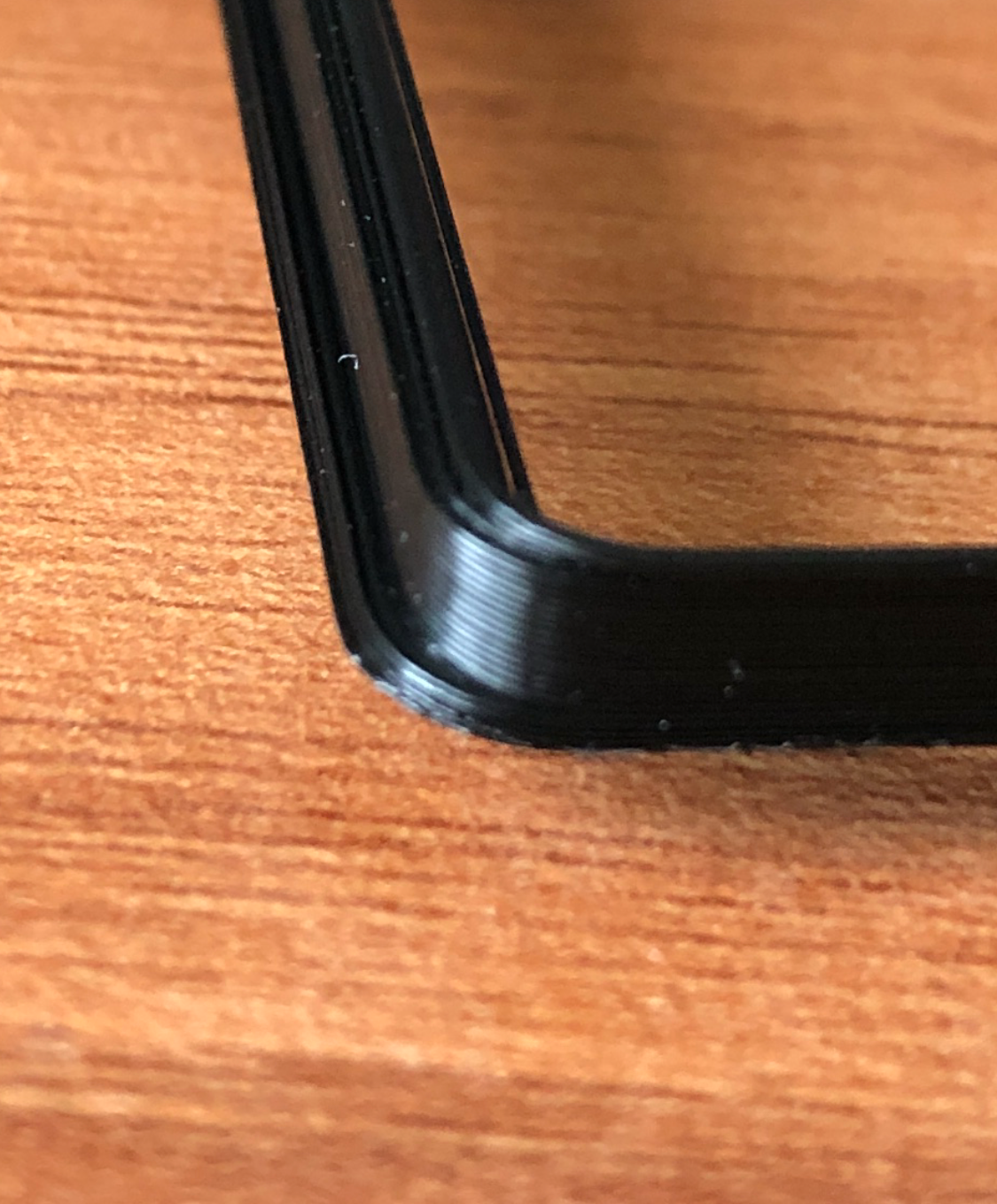

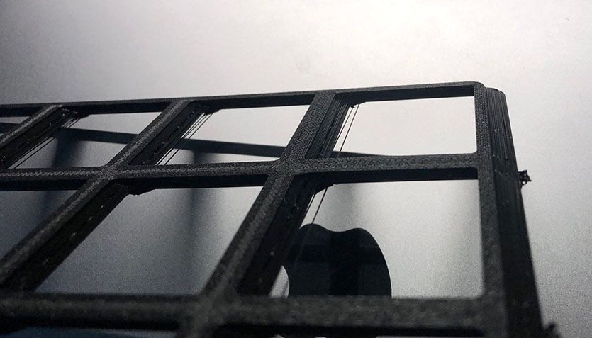

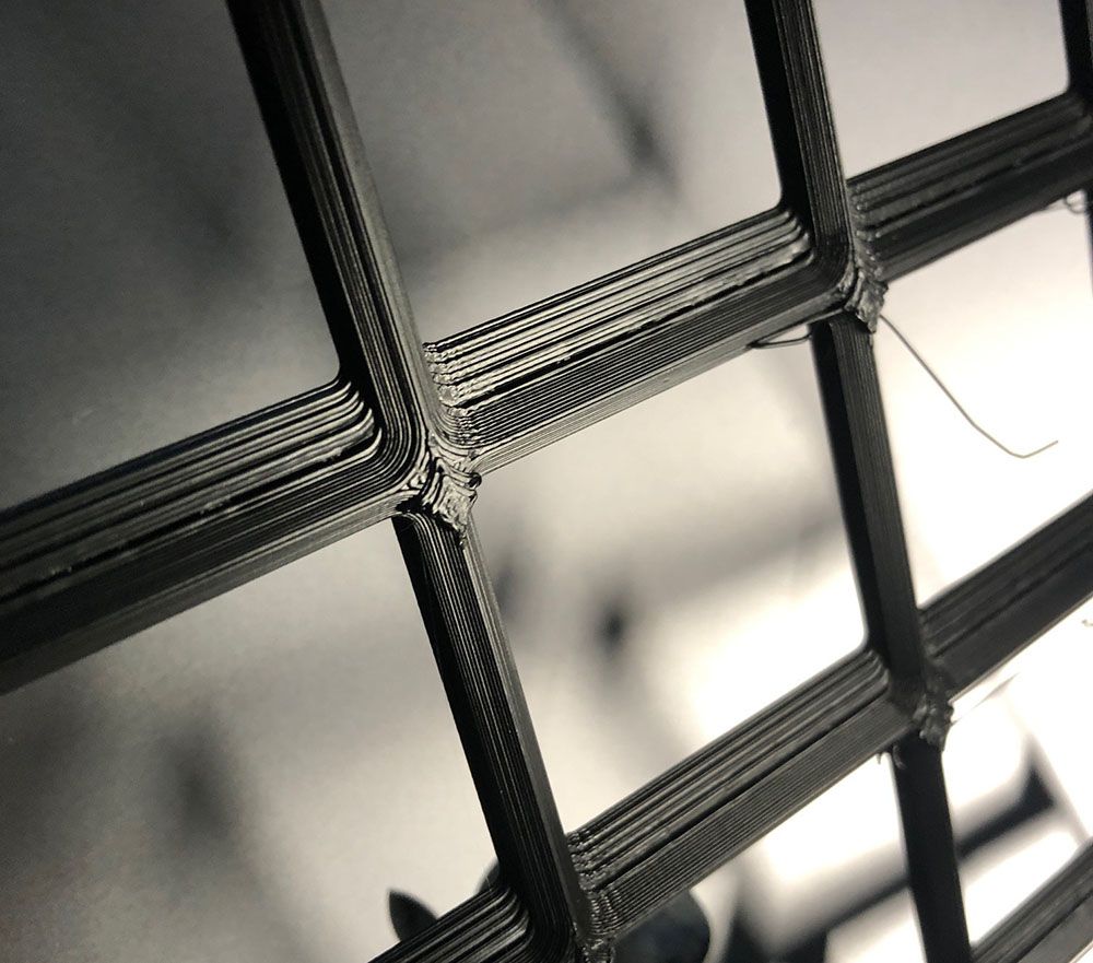

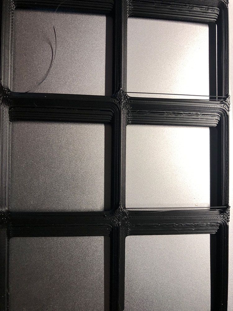

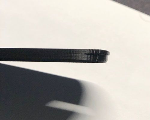

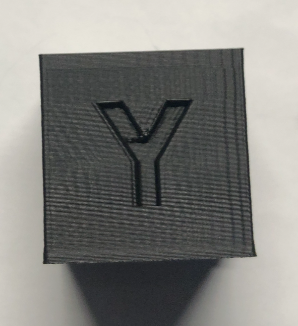

Bonjour à tous,
heureux possesseur d'une Sidewinder X2, j'ai déjà commencé à imprimer pas mal d'objet avec.
Cependant je rencontre un gros souci pour imprimer la base de Gridfinity.
J'ai essayé plusieurs fois avec 2 fichiers différents ( 2*6 et 6*6 ) ET différents paramètres dans Cura et pourtant rien n'y fais, j'ai un décalage sur l'axe Y.
j'avais déjà eu ce soucis lors de l'impression d'une poignée pour le plateau mais comme cela m'était arrivé qu'une fois, je ne m'étais pas inquieté plus que cela.
j'ai mis quelques photos pour que vous puissiez vous rendre compte du problème ainsi qu'un cube de calibration que je viens de faire à l'instant, après les tentative d'impression de la grille. Il y a un peu de ghosting (que j'aimerai également supprimer) mais rien à voir avec le souci je pense.

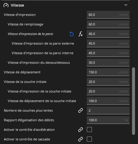

Je précise que j'ai imprimer avec les paramètres classique de Cura pour l'imprimante X2, avec des vitesses entre 40 et 60mm/s.
J'ai une buse classique de 0.4mm.
Quelqu'un aurait une idée SVP, je suis débutant mais malgré ma longue recherche sur internet, je sèche complet ?
Merci d'avance pour votre aide !

Tu as un décalage de couche que dans un sens et d'ailleurs dans quels sens d'impression ce produit ton décalage le sens de fonctionnement de la Tête en X ou du Plateau en Y. Ce soucis pourrait être lié a un soucis de tension de courroi pas assez ou trop serré, d'un soucis avec un drivers qui fournirait pas assez de courant donc saut de pas du moteur par exemple.
Le Ghosting peut être lié a des vitesses et accélération trop importante (si tu utilise des paramètres de base le problème est pas lié a cela), la tension de courroie, et les vibrations.

Bonjour, merci pour ton retour.
Cela vient de l'axe Y (celui du plateau).
J'ai refait les tensions des courroies mais je ne sais pas si je sers trop ou non. Mes autres prints n'ont aucun problème et se sont tous passés sans problème.
Je vais tenter de refaire la tension des roues du plateau, peut être que cela aura un effet...
En ce qui concerne le ghosting, je vais détendre un chouilla les courroies, pour les vibrations je ne vois pas trop quoi faire, l'imprimante est posé sur le sol pour le moment donc difficile de faire plus stable 😅

C'est beaucoup mieux, mais il y a toujours un décalage 😕
Pourtant quand je fais des prints du genre : https://www.thingiverse.com/thing:4732843   je suis en train de faire les rouleaux, j'en suis à mon 4ème depuis ce matin -> aucun problème
j'ai l'impression que mon imprimante n'aime pas les déplacements rapide ET court

Cela ne vient il pas simplement du motif de remplissage qui se croise sur la même couche?
https://help.prusa3d.com/fr/article/motifs-de-remplissage_177130
Exemple:
En raison de la façon dont ce remplissage est imprimé, les chemins se croisent et provoquent l'accumulation de matériaus à ces endroits. Vous pouvez entendre un bruit spécifique lorsque la buse touche ces parties. Cela peut même conduire à une impression ratée.
Tu peux essayer avec un autre motif sans croisement. Gyroïde par exemple.

Bonsoir à tous,
je reviens vers vous après plusieurs test et je remercie énormement @MrMagounet ainsi que @fvuichard pour leurs aide concernant mon problème.
Depuis que je suis passé au remplissage par Gyroïde j'ai pu imprimer sans souci ! J'ai donc résolu ce souci d'impression raté.
J'ai maintenant un autre problème qui concerne les roues des différents axes. J'ai beau déserré/resserré les roues ainsi que les courroies, je n'arrive pas à avoir un mouvement 'fluide' et 'silencieux'  J'ai l'impression que l'imprimante saccade tellement ca peut être violet sur certain mouvement rapide 😕
Avant d'ouvrir un autre post car ce problème est résolu, pourriez-vous me dire si les vitesses utilisées vous semble OK SVP ?
Lien vers le commentaire
Partager sur d’autres sites
@percoY a rien de choquant avec tes vitesses j'imprime depuis 1 an et demi a 35mm/s la première couche et pour le reste tu multiplie toutes les valeur que tu montre par 2 avec ma Genius, donc ici tu as des vitesse plus que basic et que toute imprimante même sorti en 2019 est capable de suivre.

Je reviens vers vous apres quelques jours désolé. J'ai imprimé 3 L, un au centre, et 2 en même temps dans 2 coins différents et évidemment, pas de problème d'impression...
Je retente d'imprimer d'autre chose et rebelote, toujours ce décalage... j'ai bien refais mes tensions de courroies, réglage des roues etc... et pourtant le problème continue...
J'en suis presque à 500g de filament perdu avec ces histoires 😕
