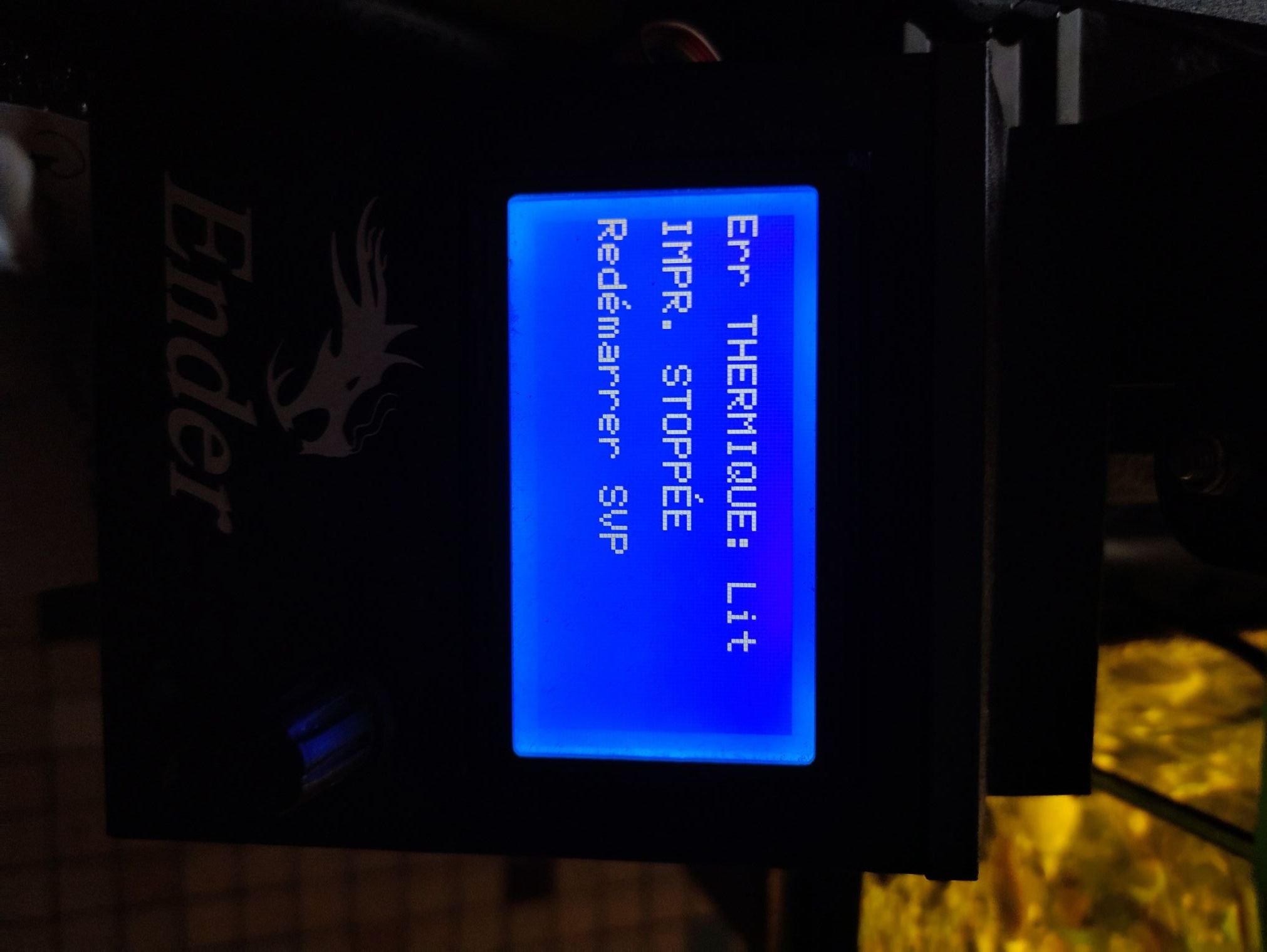

Tiberius Posté(e) Décembre 10, 2022 Partager Posté(e) Décembre 10, 2022 (modifié) Bonjour tout le monde. Hier, je lance une impression de 3H30 sans le moindre problème, et aujourd'hui (voir le fichier joint. J'ai refait tout le câblages de l'alimentation Electrique et Carte Mère, qui, au final, tenait bien et n'en avait visiblement pas besoin, mais le résultat est le même. J'ai vérifié qu'il n'y avait pas de poussière ou de plastique collé sur les capteurs, mais rien non plus, y'avait un peu de poussière que j'ai enlevé, mais même après ça, le résultat est le même. Le pire, c'est que parfois c'est avant la fin de la calibration que le problème intervient (avec le TouchMi), et parfois, c'est seulement à la 2ème couche d'impression qu'il se déclenche. Chez moi il fait 19 ° environs, à plus ou moins 0;5 ° de différence, et depuis la semaine dernière, j'ai fait des dizaines d'impressions, majoritairement des décos de Noël, sans le moindre problème, et là, ce problème intervient sans que je sache pour quelle raison. La cartouche de chauffe n'a que 3 Mois, et fonctionne très bien visiblement, puisque j'ai fait beaucoup d'impressions avec. Quelqu'un peut essayer de m'aider s'il vous plait ? Merci d'avance et à bientôt. Modifié (le) Décembre 10, 2022 par Tiberius Lien vers le commentaire Partager sur d’autres sites More sharing options...
pommeverte Posté(e) Décembre 10, 2022 Partager Posté(e) Décembre 10, 2022 Salut, Il y a 2 heures, Tiberius a dit : La cartouche de chauffe n'a que 3 Mois, et fonctionne très bien visiblement, puisque j'ai fait beaucoup d'impressions avec On en doute pas mais le problème concerne le plateau et non la tête. Si ton firmware régule la température du lit chauffant avec un PID, tu pourrais faire un réglage (voir ce message). Lien vers le commentaire Partager sur d’autres sites More sharing options...
Tiberius Posté(e) Décembre 13, 2022 Auteur Partager Posté(e) Décembre 13, 2022 (modifié) Je n'ai pas eu le temps d'entrer les données marquées plus hauts, trop d'impressions en attentes. Par contre, là ou je ne comprend pas du tout, c'est que j'en ai fait 2 qui faisaient presque la taille du Bed, et là, elles sont passées sans problèmes, mais contrairement à la 1ère fois, c'étaient de grandes pièces, le problèmes n'arrivent qu'avec de petites pièces qui prennent une grande surface sur le Bed. La dernière que j'ai fait était un genre d'assiette (une assiette à Artémias, pour ceux d'entre nous qui sont Aquariophiles) ça prend pratiquement 80 à 85 % du Bed environs, et là aucun soucis, par contre, j'ai fait 20 jetons à Caddy, même après 3 essais, ça ne fonctionne pas, alors qu'il y a moins de surface couverte que l'assiette à Artémias. Modifié (le) Décembre 13, 2022 par Tiberius Lien vers le commentaire Partager sur d’autres sites More sharing options...
pommeverte Posté(e) Décembre 14, 2022 Partager Posté(e) Décembre 14, 2022 (modifié) Tu pourrais vérifier le câblage du lit chauffant... Peut-être qu'il y a un faux contact au niveau de la thermistance... (coté carte-mère ou lit) Modifié (le) Décembre 14, 2022 par pommeverte Lien vers le commentaire Partager sur d’autres sites More sharing options...
