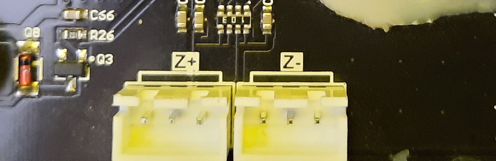

max83 Posté(e) Décembre 10, 2022 Partager Posté(e) Décembre 10, 2022 Bonjour à tous, J'ai en ma possession un imprimante eleego Saturne qui fonctionnait parfaitement néanmoins aujourd'hui en nettoyant la machine et en voulant remettre le z=0 je me rend compte que le plateau ne s'arrête plus et force malgré qui et au plus bas ce qui empêche tout réglage de l'axe Z. Auriez-vous une solution à ce problème ? Merci d'avance pour ceux qui aurais une solution Lien vers le commentaire Partager sur d’autres sites More sharing options...

souriceaux Posté(e) Décembre 11, 2022 Partager Posté(e) Décembre 11, 2022 Bonjour, J'avais acheté une SATURN d'occasion, la personne l'ayant utilisée avait eu un soucis avec. J'ai procédé à un nettoyage complet de la machine, et en la remontant j'ai par inadvertance inversé la connectique de l'axe Z: Piste à vérifier au cas ou. A+ Lien vers le commentaire Partager sur d’autres sites More sharing options...
