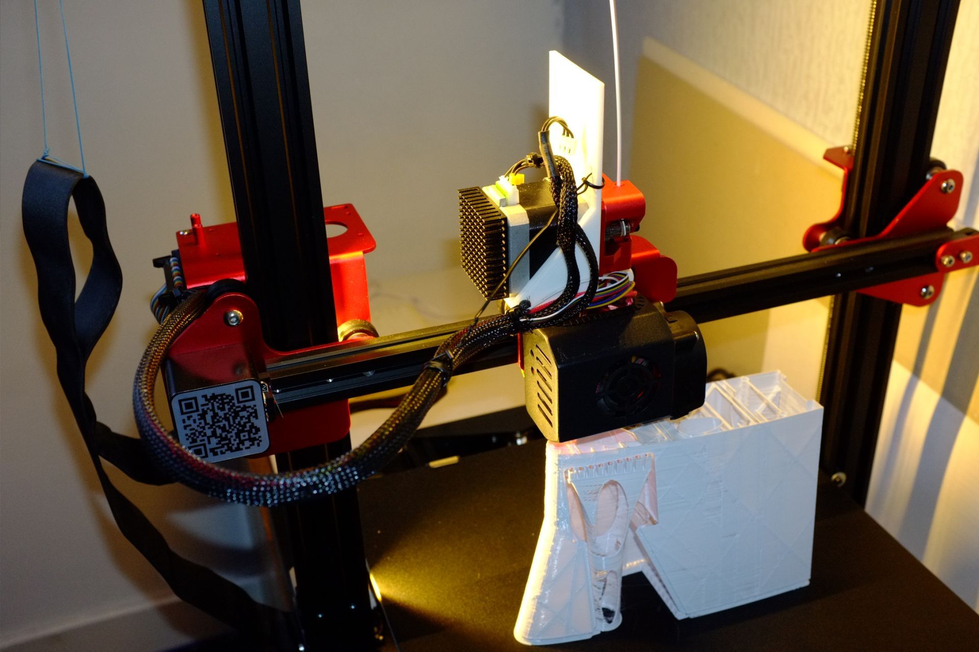

Funboard29 Posté(e) Janvier 2, 2023 Posté(e) Janvier 2, 2023 (modifié) Il est peut-être un peu tard pour la réponse mais tant pis. Arrivé à un certain stade d'amélioration il faut se poser la question du rapport gain/prix espéré. Transformer une machine dépassée en une imprimante plus moderne va couter très cher et ne pas toujours donner les résultats escomptés. Je voulais une deuxième CR10S Pro V2 mais sans dépenser les 600 euros demandé. Je suis tombé là-dessus : Promo Creality C'est une affaire inespérée, il ne doit pas en rester beaucoup vu le prix. La différence avec la CR10 originelle est très importante. 2 poulies, une courroie et passage au direct-drive * le tout pour un quinzaine d'euros. On peut éventuellement changer pour un BlTouch (45 euros) mais le système d'origine bien pour commencer. *Il existe de nombreuses pièces à imprimer sur Thingiverse pour déplacer l'extrudeuse sur la CR10. J'utilise celle-ci. Un bout de câble, de la gaine thermo et hop. En profiter pour faire passer le câble sur l'avant, c'est beaucoup mieux et empêche les mouvements de torsion des fils au-dessus du hot-end. Le petit hauban noir s'est pour éviter que le câble viennent toucher les pièces, il n'y a plus la gaine bowden pour le soutenir Sur le coté gauche on voit que le câble en nappe est tenu par un élastique de pêche qui l'empêche de pendre. Modifié (le) Janvier 2, 2023 par Funboard29
