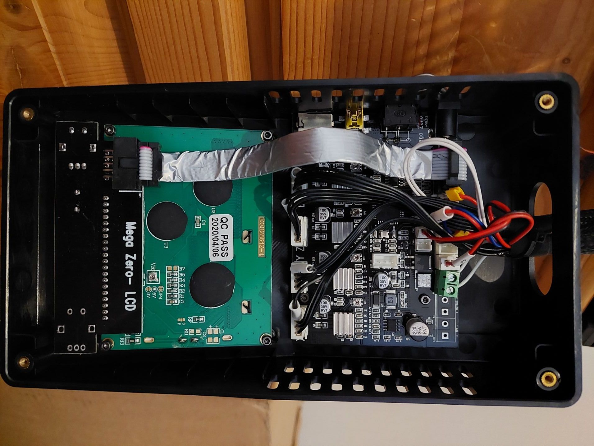

bonjour,
j'ai une anycubic mega zero v1 qui tourne avec merlin.
j'utilise prusaSlicer pour créé mes gcode.
lorsqu'elle a fini l'impression les ventilateur tourne encore jusqu'a ce que j'arrêt l'imprimante.
j'aimerais que l'imprimante se mets en veille ou s'arrête une fois que la buse a refroidi. (par exemple 5min après la fin de l'impression)
dans la mise en veille j'entend de au moins arrêter le ventilateur de la buse mais si possible tout le reste (écran, ventilateur de l'éléctronique, ...)
G4 P300000 ;Attendre 5min
M908 ; arret ventilo
j'ai inséré ce code dans mon Gcode de fin mais ca ne fait rien.
lorsque j'allume mon imprimante les ventilateur se mette tout de suite en marche.
le paramètre G4 P........ fonction car je l'utilise pour faire des démarrage retardé (même problème, ventilateur tourne alors que la buse est froide.)
est-il possible de changer un paramêtre que se soit dans merlin ou dans prusaSlicer pour que je puisse arrêter mes ventilateur quand mon imprimante est froide?

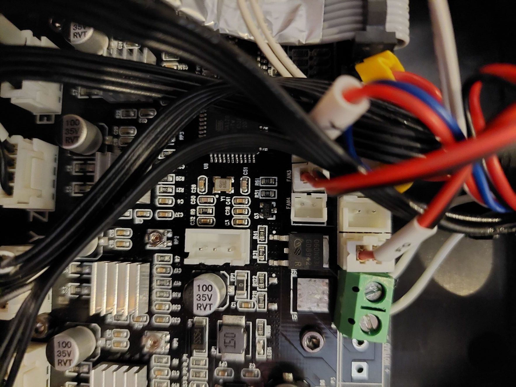

Salut,
Je doute fort que la sortie Fan 4 soit pilotable puisqu'il n'y a qu'1 transistor (Q3) à proximité, ou alors les sorties Fan3 et Fan4 sont pilotées par Q3. Par contre quelqu'un a installé un BLTouch et il fournit les sources Marlin ici. Cela veut dire qu'il y a une sortie de dispo (peut-être EXT_A2) 🤔
La solution serait donc de piloter un module relai (SSR) pour éteindre l'imprimante lorsque la température de la tête passe sous les 50°C.

il y a 8 minutes, pommeverte a dit :
Salut,

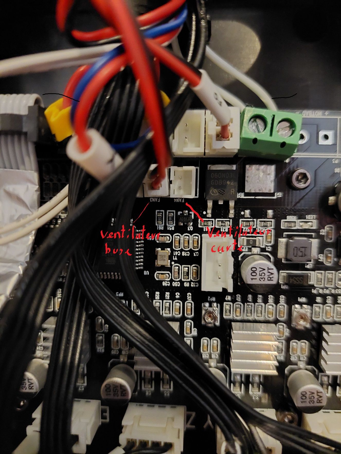

la fan 4 est brancher sur le Q3 ce qui pourrait dire qu'elle est piloté?
sur la sortie fan 4 c'est le ventilateur pour la carte qui est brancher( je l'ai débranché pour ouvrir le boitier.
et sur la sortie fan 3 c'est mon ventilateur du heatbreak (je n'ai effectivement pas l'impression qu'il soit relier a un élément comme le Q3)

Il y a 8 heures, Nicolasdoremi a dit :
tu l'as vérifié avec un multimètre? honnêtement, je suis très surpris. Tout porte à croire que tu n'as qu'une sortie ventilateur de pilotée, et c'est celle du filament. Je pense que Fan4 et Fan3 sont directement reliés à l'alimentation de la carte mère.

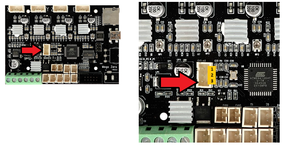

Cela dit, j'ai compilé un firmware Marlin (V2.0.9.3) à partir des sources précédemment indiquées. Après flashage, il faudra initialiser l'eeprom, cela sous-entend que tu as copié les valeurs des paramètres spécifiques à ton imprimante (pas/mm de l'extrudeur,...) pour pouvoir les mettre à jour après le flashage.
D'après ce que j'ai vu, c'est la broche 3 qui devrait commuter lorsque tu envoies ces commandes (sans les guillemets) avec Pronterface (dispo ici) par exemple (voir ici pour l'utilisation):
"M42 P29 S1" pour mettre la sortie à 1 (= 5V)
"M42 P29 S0" pour mettre la sortie à 0 (= 0V)
Citation
il faudra tout de même s'assurer que 1 est relié au 5V et que 2 est à la masse.
Lien vers le commentaire

Salut,
Tu connais l'histoire du mec qui dit "teste ce firmware" et qui oublie de le joindre 😩... 😋
Bon, cette fois, je ne vais pas oublier😅, le voici: Robin_nano_v3.bin
Si tu as les sources de ton firmware, alors tu peux le compiler en décommentant ces lignes du fichiers configuration_adv.h:
#define DIRECT_PIN_CONTROL
#define PINS_DEBUGGING

Il y a 20 heures, pommeverte a dit :
Tu mesures la tension sur la broche 3 (voir l'image de mon message), après avoir vérifié que la 1 est bien au 5V permanent et la 2 à la masse.
