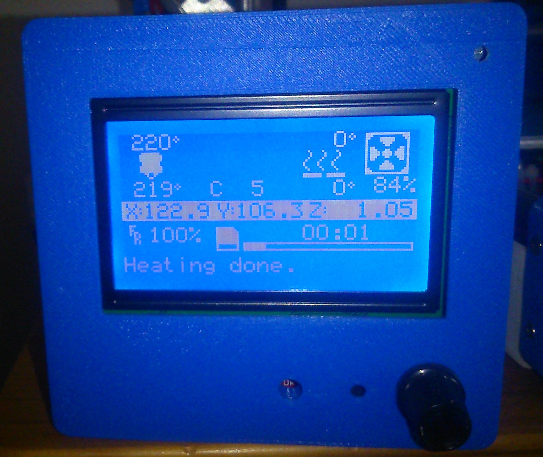

Voici une astuce pour pouvoir voir le numéro de la couche en cours d’impression.
il faut commencer par modifier configuration.h
#define DISABLE_Z false
#define DISABLE_X false
#define DISABLE_Y false
#define DISABLE_Z false // ancienne valeur true permet de voir Z sur l'écran
puis ajouter les lignes suivantes dans dogm_lcd_implementation.h en dessous de #include "Configuration.h"
la déclaration des variables nb_couche et z_en_cours
int nb_couche=0;//numero de la couche en cours
float z_en_cours;// position Z en cours
puis ajouter les lignes suivantes après
if (axis_known_position[Z_AXIS])
    lcd_print(ftostr32sp(current_position[Z_AXIS]));
    if (current_position[X_AXIS] == 100 && current_position[Y_AXIS] == 200)//test la position de depart pour initialiser la première couche
      nb_couche=0;
      z_en_cours = current_position[Z_AXIS];//initialisation de la couche en cours
  else
    lcd_printPGM(PSTR("---.--"));
  u8g.setColorIndex(1); // black on white
 // test si est imprime plusiuers objets
  if (z_en_cours > current_position[Z_AXIS])// test si extrudeur est redescendu
    nb_couche = 1;// impression première couche
// test du changement de niveau de la couche
  if (z_en_cours != current_position[Z_AXIS])
    nb_couche++;// incrementation du nombre de couche
//affichage du numero de la couche
    u8g.setPrintPos(40, 28);
    lcd_print('C');
    lcd_print(ftostr32sp(nb_couche));

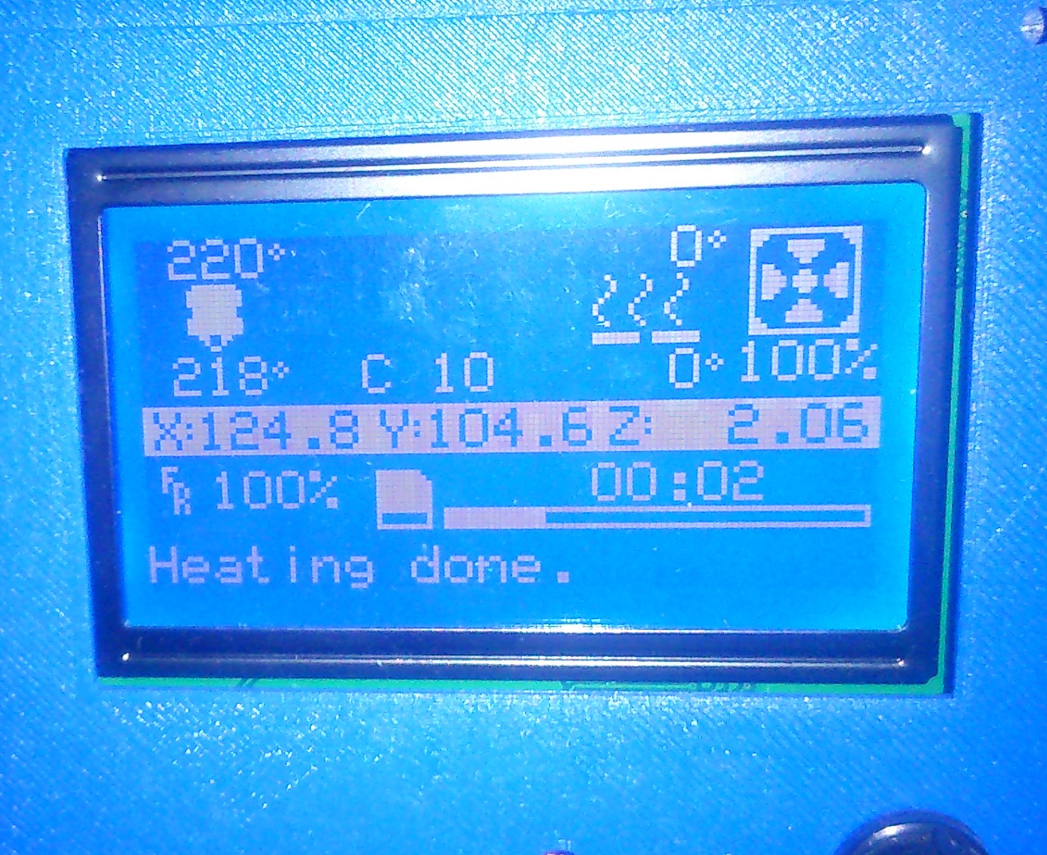

Voici ce que donne l'affichage en cours d'impression
petite amélioration du programme
mettre z_en_cours=200 pour initialiser la première couche
puis simplifier le code comme ci-dessous
  else
 // test si est on commence la première couche
    lcd_print('C');

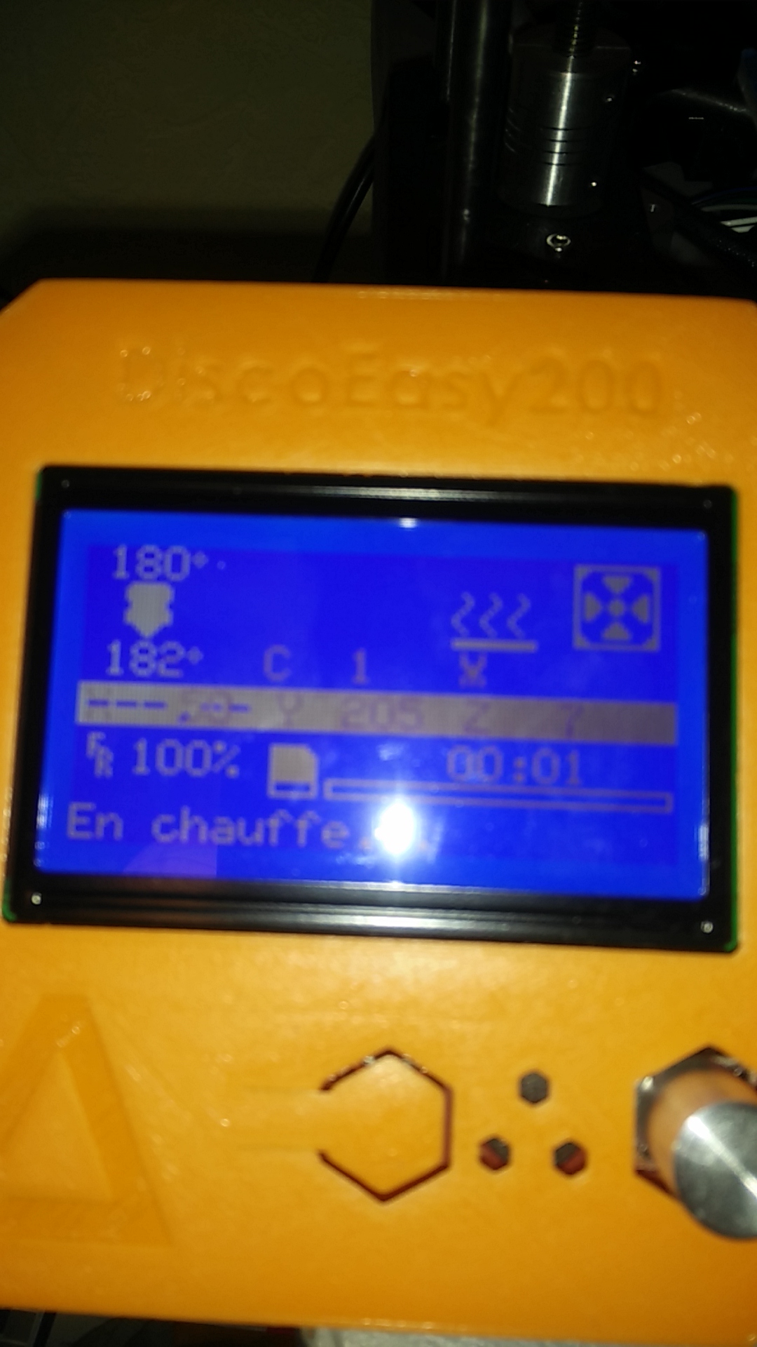

Merci pour vos réponses qui m'on fait avancer, 1 pour la Lib manquante et 2 j'ai réduit la vitesse de com. Mais voila il y a une nouvelle erreur que je ne comprend pas car j'ai suivi le post de @Vivion91 et je me retrouve avec ceci :
In file included from sketch\ultralcd.cpp:79:0:
sketch\dogm_lcd_implementation.h: In function 'void _draw_axis_label(AxisEnum, const char*, bool)':
dogm_lcd_implementation.h:333: error: 'Z_axis' was not declared in this scope
         if (axis_known_position[Z_axis])
exit status 1
tu utilises une variable non déclaré dans le static ou en global.
Z_AXIS est en majuscule :)
chaque variable est sensible à la casse.
Edit : n'oublie pas de refaire ta conf Z ensuite car tu auras perdu ton réglage.
Modifié (le) par Desloo
Super bien vu:$, je savais qu'il fallait faire attention à la casse et la je me suis fait avoir. Merci beaucoup, le téléversement est passé.
@phg31150 Je l'ai vu parce que je me suis fait avoir un nombre de fois incalculable (sans compter les ;  ) et pourtant j'en ai fait quelques années du C ....
Content que ca fonctionne. Donne nous le résultat, on est impatient :D
Des nouvelles du front:D (désolé pour l'attente vie de famille oblige). le N° de la couche s'affiche :banana:Mais, parce qu'il y a un mais, la ligne où s'affiche la couche clignote en permanence avec un sablier logo de la tête d'impression apres le N° de la couche et la ligne du dessous (celle en blanc) clignote elle aussi alternant les valeurs de XYZ et une autre valeur de Z
Modifié (le) par phg31150
C'est étrange car moi cela ne pose  aucun problème ,mais moi j'ai fais cela pour la carte melzi de la discovery
Toi tu l'adapte pour la carte mks je crois car j'ai vu discoeasy sur ta photo.
