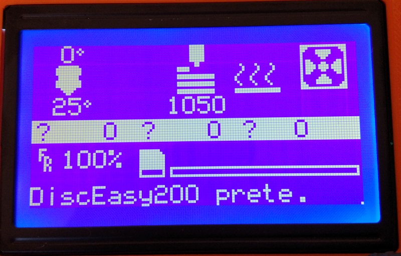

phg31150 Posté(e) Décembre 8, 2016 Posté(e) Décembre 8, 2016 En plus de caractères qui se superposent!!!!
phg31150 Posté(e) Décembre 8, 2016 Posté(e) Décembre 8, 2016 oui c'est bien cela, c'est une discoEasy.

phg31150 Posté(e) Décembre 12, 2016 Posté(e) Décembre 12, 2016 (modifié) Bonjour, Je m'arrache les cheveux (bien que j'en ai pas des masses) sur ce code. Après moult tentatives de manipulation de ce petit code, j'ai pu constater différente choses : A priori le fait que cela clignote c'est qu'il y a trop de caractères sur une même ligne (au niveau de l'écran). Donc un des problèmes vient d'ici : else lcd_printPGM(PSTR("---.--")); et le code d'origine donne cela : lcd_printPGM(PSTR(" ")); else Quelqu'un peut-il me dire quel est l'impact de la position de "else" avant ou après la commande? Ensuite je n'ai pas compris où mettre cette ligne : "petite amélioration du programme mettre z_en_cours=200 pour initialiser la première couche puis simplifier le code comme ci-dessous" Puisque entre le premier et le second post de @Vivion91 les lignes d'initialisation ont disparue. Je suis désolé mais là, je bloc total et un peu d'aide ne serrai pas de refus. Modifié (le) Décembre 12, 2016 par phg31150

phg31150 Posté(e) Décembre 15, 2016 Posté(e) Décembre 15, 2016 bonjour @Vivion91, oui j'avais compris leurs significations mais ma question est à quoi elles servent dans ton code car si tu regarde ma seconde photo (plus haut), on voit que ces caractères apparaissent par dessus d'autres, ce qui n'a pas l'air d'être le cas chez toi. Donc je ne vois pas a quoi sert cette ligne dans ce code.
Vivion91 Posté(e) Décembre 15, 2016 Auteur Posté(e) Décembre 15, 2016 Cela servait pour moi d'afficher au moins quelque chose. mais toi apparement c'est un problème de positionnement u8g.setPrintPos(40, 28); as tu essayé de changer les valeurs

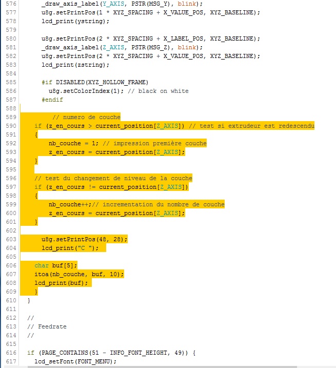

giloumv Posté(e) Décembre 24, 2016 Posté(e) Décembre 24, 2016 (modifié) Bonjour @Vivion91 et @phg31150 Je me suis inspiré du code proposé, mais déplacé dans le dogm_lcd_implementation.h pour éviter le clignotement, et supprimer la surimpression "fâcheuse" on garde bien l'initialisation des variables derrière le #include "Configuration.h #include "Configuration.h" int nb_couche=0; //numero de la couche en cours float z_en_cours=200; // position Z en cours et on place le code après u8g.setColorIndex(1); // black on white dans la partie qui écrit les positions XYZ (vers la ligne 430) // numero de couche if (z_en_cours > current_position[Z_AXIS]) // test si extrudeur est redescendu { nb_couche = 1; // impression première couche z_en_cours = current_position[Z_AXIS]; } // test du changement de niveau de la couche if (z_en_cours != current_position[Z_AXIS]) { nb_couche++;// incrementation du nombre de couche z_en_cours = current_position[Z_AXIS]; } u8g.setPrintPos(40, 28); lcd_print('C'); lcd_print(ftostr32sp(nb_couche)); Modifié (le) Décembre 24, 2016 par giloumv grammaire

phg31150 Posté(e) Janvier 3, 2017 Posté(e) Janvier 3, 2017 Tout d'abord BONNE ET HEUREUSE ANNEE A TOUTES ET A TOUS Félicitation et merci @giloumv pour ton post, cela fonctionne parfaitement bien. Je ne comprends pas pourquoi cette position du code est elle plus efficace que celle de @Vivion91 mais l'essentiel c'est que cela fonctionne. Il me reste pas mal de chose à comprendre sur le Gcode Encore Merci.

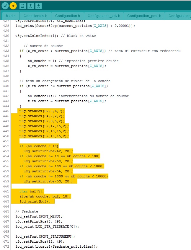

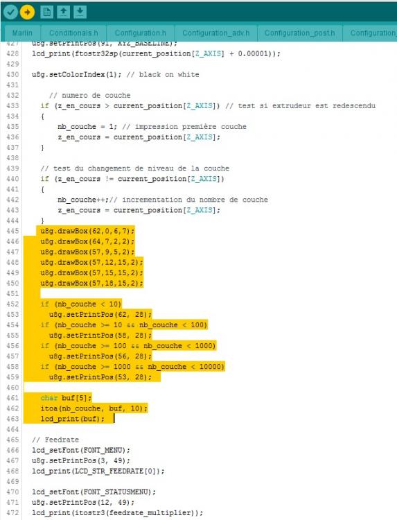

Narayan1986 Posté(e) Mars 10, 2017 Posté(e) Mars 10, 2017 (modifié) Salut à tous, J'ai fait plusieurs modifs du code pour avoir un logo représentant les couches ainsi qu'un compteur pouvant aller jusqu'à 9999 en imprimant sur l'écran un integer et non plus un flottant. @cams08 ça sera suffisant je pense petit plus centrage automatique du texte en fonction du nombre de digit, et j'ai prévu la place suffisante si un jour vous ajouter un second extrudeur elle est pas belle la vie ?? Modifié (le) Mars 10, 2017 par Narayan1986 2

cams08 Posté(e) Mars 10, 2017 Posté(e) Mars 10, 2017 (modifié) bonjour merci pour le code mais ne marche pas sous marlin RC8 Modifié (le) Mars 10, 2017 par cams08
Narayan1986 Posté(e) Mars 10, 2017 Posté(e) Mars 10, 2017 C'est le code pour une discoeasy je ne sais plus la version du marlin mais c'est probablement la dernière car j'ai mon imprimante depuis 2 semaines a peine.
cams08 Posté(e) Mars 10, 2017 Posté(e) Mars 10, 2017 (modifié) j'ai réinstallé marlin RC6 j'ai le petit logo de la tete et des couches et le compteur fonctionne très bien dommage ne marche pas avec marlin RC8 juste le compteur mais pas de logo Modifié (le) Mars 10, 2017 par cams08
Narayan1986 Posté(e) Mars 11, 2017 Posté(e) Mars 11, 2017 (modifié) Faudrait que j'étudie le code RC8 mais maintenant je garde mon firmware actuel j'ai fait quelques modifs dessus déjà. Edit : J'ai télécharger RC8 je vais me pencher dessus les fonctions de changement de filaments m’intéresse beaucoup Modifié (le) Mars 11, 2017 par Narayan1986
Narayan1986 Posté(e) Mars 11, 2017 Posté(e) Mars 11, 2017 (modifié) Effectivement je n'arrive plus a exploiter cette partie de l'écran, il y a quelque chose en sur-impression qui masque le logo... on va revenir a quelque chose de basique : Modifié (le) Mars 11, 2017 par Narayan1986
