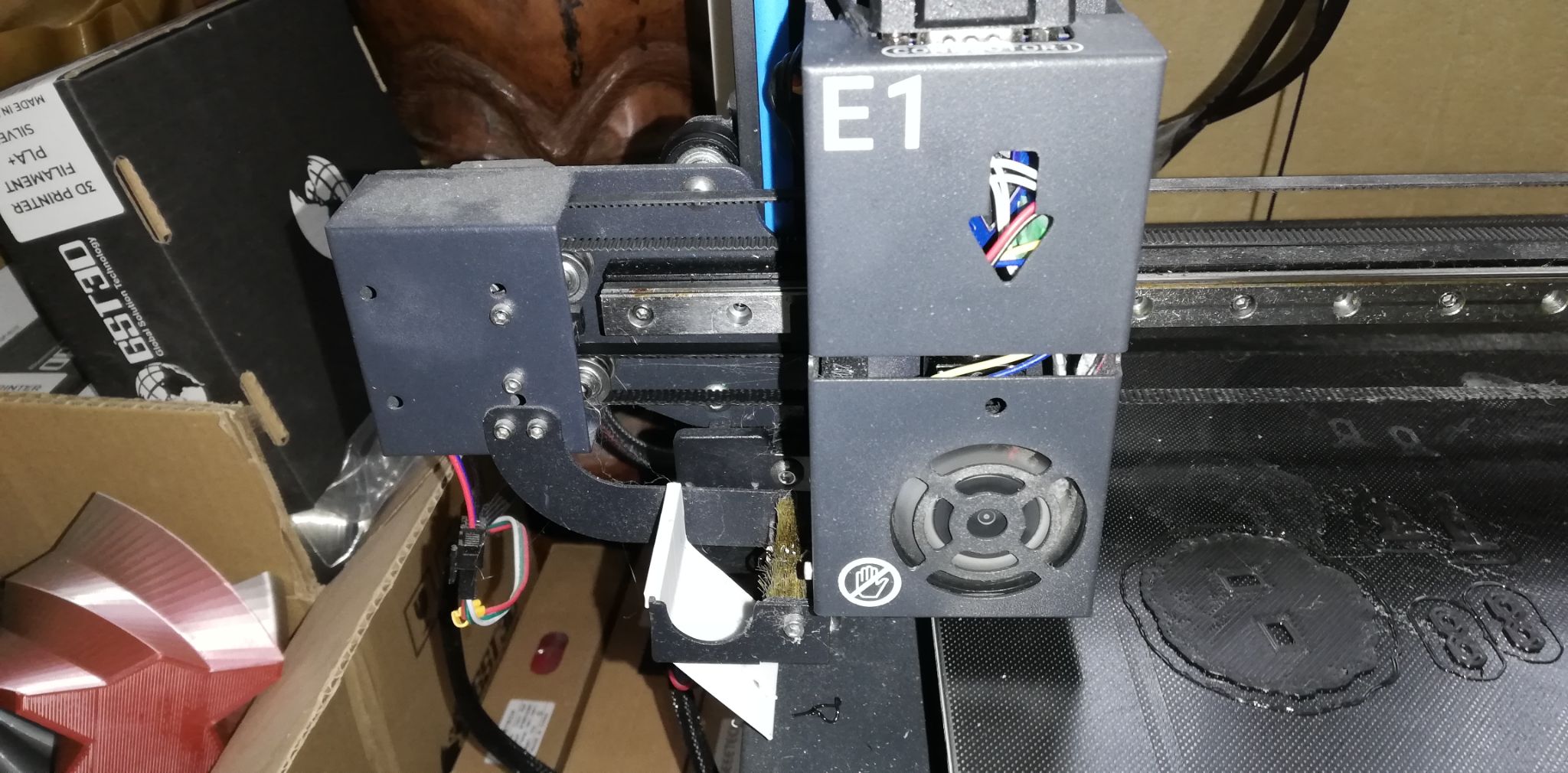

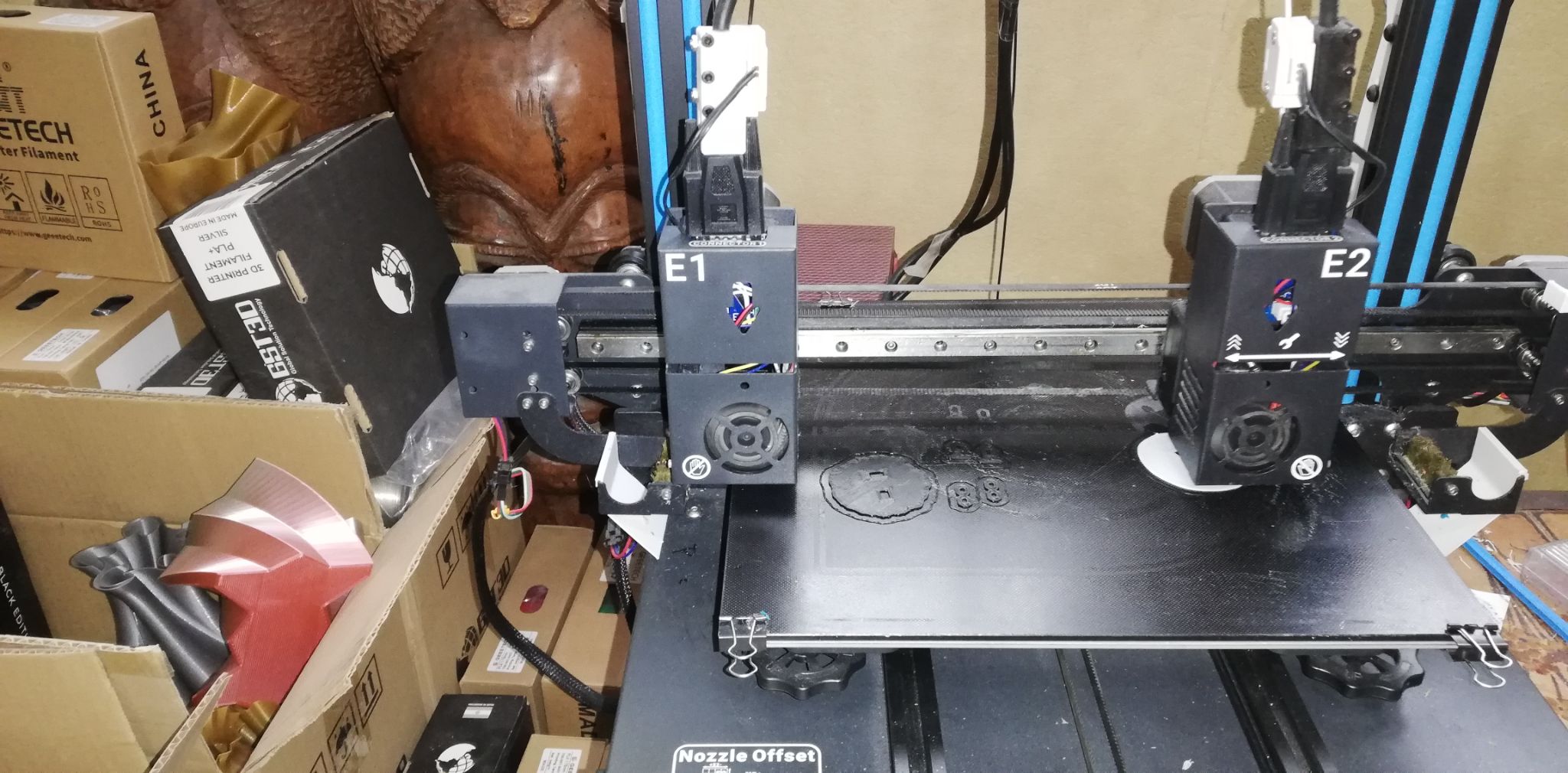

pool62 Posté(e) Décembre 17, 2022 Partager Posté(e) Décembre 17, 2022 en deux extrudeurs dans le Gcode l'appel du "T0" produit obligatoirement le retour de "T1" au parking et l'inverse aussi mais en ce moment mon retour ce fait a une avance F "xxxx" pas visible dans la ligne Gcode >>> qui est beaucoup trop rapide et le moteur X décroche et reste planté bien avant la zone parking même avec une avance réduite a 75% car ce retour parking est géré par une valeur de MARLIN ? ? ? ? ? Lien vers le commentaire Partager sur d’autres sites More sharing options...
PPAC Posté(e) Décembre 17, 2022 Partager Posté(e) Décembre 17, 2022 (modifié) Salutation Je ne connais pas les spécificités des firmware marlin des tenlog ou des imprimantes IDEX. Mais je me dit que c'est probablement un paramètre visible dans le résultat d'un M503. Peut être le X de https://marlinfw.org/docs/gcode/M203.html ? Modifié (le) Décembre 17, 2022 par PPAC 1 Lien vers le commentaire Partager sur d’autres sites More sharing options...
pool62 Posté(e) Décembre 17, 2022 Auteur Partager Posté(e) Décembre 17, 2022 bonjour PPAC si dans mon Gcode de départ j'écris un >>>> M 203 T01 X100 et aussi un M203 T02 X100 ou moins ca sera correcte comme mise a jour c'est bon le "poulet prêt a cuire " Lien vers le commentaire Partager sur d’autres sites More sharing options...
pool62 Posté(e) Décembre 18, 2022 Auteur Partager Posté(e) Décembre 18, 2022 mes M203 fonctionne a merveille je vais pouvoir augmenter ma vitesse maxi de l'axe X j'avais mis 80mm/s pour un premier essais car j'ignore la vitesse a la quelle les moteurs "X" décrochent après essais me voilà arrivé a une avance de 133mm/s maxi sur X et Y sans problème = F8000 mais j'ai eu des surprises avec Cura 4.10 il ne dépasse pas en Gcode G0 X ou Y F6000 = 100mm/s alors que avec 5.2.1 je vais maxi 133mm/s comme j'ai besoin >> F8000 j'ai pas encore fait l'essais avec Prusa Lien vers le commentaire Partager sur d’autres sites More sharing options...
PPAC Posté(e) Décembre 19, 2022 Partager Posté(e) Décembre 19, 2022 Le 18/12/2022 at 13:38, pool62 a dit : mes M203 fonctionne a merveille je vais pouvoir augmenter ma vitesse maxi de l'axe X j'avais mis 80mm/s pour un premier essais car j'ignore la vitesse a la quelle les moteurs "X" décrochent après essais me voilà arrivé a une avance de 133mm/s maxi sur X et Y sans problème = F8000 Bien joué ! Il peut aussi y avoir l'accélération max qui rentre en compte ... Le 18/12/2022 at 13:38, pool62 a dit : mais j'ai eu des surprises avec Cura 4.10 il ne dépasse pas en Gcode G0 X ou Y F6000 = 100mm/s Regarde le plugin "Printter Settings" car, il semble que après la version 4.10 ou plus de Ultimaker Cura il y a en plus, un contrôle des valeurs limites ( normalement modifiable avec le plugin dont je parle ) des profils d'imprimante ( fichier .def.json ) donc il te faut peut être ajuster ces valeur limites ... Lien vers le commentaire Partager sur d’autres sites More sharing options...
pool62 Posté(e) Décembre 19, 2022 Auteur Partager Posté(e) Décembre 19, 2022 oui il est vrai que les accélérations rentre en ligne de compte mais la perte de contrôle se fait en fin de course ,c'est a dire au ralentissement et je ne connais pas les valeurs de cette machine ,alors avec mes 120mm/s F Maxi (j'ai ralenti ),car ca avait tendance a taper en fin course pour l'instant ca va très bien comme ca et je vous remercie du tuyau Lien vers le commentaire Partager sur d’autres sites More sharing options...
methylene67 Posté(e) Décembre 20, 2022 Partager Posté(e) Décembre 20, 2022 Le 18/12/2022 at 13:38, pool62 a dit : mes M203 fonctionne a merveille je vais pouvoir augmenter ma vitesse maxi de l'axe X j'avais mis 80mm/s pour un premier essais car j'ignore la vitesse a la quelle les moteurs "X" décrochent après essais me voilà arrivé a une avance de 133mm/s maxi sur X et Y sans problème = F8000 mais j'ai eu des surprises avec Cura 4.10 il ne dépasse pas en Gcode G0 X ou Y F6000 = 100mm/s alors que avec 5.2.1 je vais maxi 133mm/s comme j'ai besoin >> F8000 j'ai pas encore fait l'essais avec Prusa Sauf que si tu tournes avec le firmware de Tenlog, la vitesse max est définie à 80 mm/s de mémoire, donc tu ne peux pas atteindre 133 mm/s, même si tu mets du code avec cette vitesse (ou dans le trancheur). Lien vers le commentaire Partager sur d’autres sites More sharing options...
pool62 Posté(e) Décembre 20, 2022 Auteur Partager Posté(e) Décembre 20, 2022 80mm/s en G01 = dépose ca je veux bien le croire ; mais en G00 = rapide elle va aisément a 133mm/s et même au delà car après l'axe X décroche et se plante Lien vers le commentaire Partager sur d’autres sites More sharing options...
