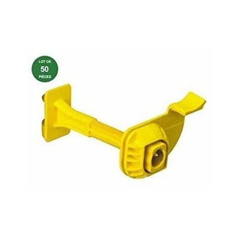

Webshaker Posté(e) Décembre 19, 2022 Posté(e) Décembre 19, 2022 Bonjour. J'aimerai savoir si on a une idée de la durée de vie d'une impression 3D. J'envisage d'imprimer des objets qui vont maintenir les rails a l'intérieur de l'isolation de ma maison (genre system optima) Il faudrait que ce soit sur que les objets (qui ne vont pas subir une très forte contrainte) ne vont pas casser dans 10 ans au moindre choc Quelqu'un a déjà trouvé un article la dessus ? Merci.
Krl Posté(e) Décembre 19, 2022 Posté(e) Décembre 19, 2022 (modifié) il y a une vingtaine de filaments différents, donc oui tu trouveras des matériaux qui ne bougeront pas si ils sont dans un environnement qui ne les dégrades pas (humidité, UV, CHaleur...) Pour ton cas je partirais sur du filament carbone, qui a l'avantage de ne pas se déformer et d'être très résistant à la chaleur et au froid. Du GreenTEC Pro Carbon par exemple Modifié (le) Décembre 19, 2022 par Krl
divers Posté(e) Décembre 20, 2022 Posté(e) Décembre 20, 2022 Je ne connais pas ton application, mais attention, si tes pièces ont besoin d'une certaine élasticité pour s'adapter à leur implantation, les matériaux chargés de fibres de carbone ou de fibres de verre deviennent résistantes mais cassantes car le % d'allongement est fortement réduit.
Webshaker Posté(e) Décembre 21, 2022 Auteur Posté(e) Décembre 21, 2022 Ah merci pour vos réponse. Effectivement l'ABS carbone a l'air pas trop mal ! Ceci dit on ne trouve quand même rien sur la durée de vie, mais je peux le comprendre vu qu'on à pas encore le recul suffisant. L'application Ce que je veux faire c'est un truc dans le genre. Sauf que c'est pas rail sur rail, mais bois sur rail' ce qui n'existe pas dans le commerce .
divers Posté(e) Décembre 21, 2022 Posté(e) Décembre 21, 2022 Il me semble que la solution la moins couteuse serait de faire une petite pièce d'adaptation entre l'élément jaune et le bois.
pat30 Posté(e) Décembre 21, 2022 Posté(e) Décembre 21, 2022 (modifié) je ne comprends pas bien ton utilité, du placo j'en ai bouffé pendant quelques années, il existe des centaines d'accessoires de montage ou truc et astuce de poseur mais là je comprends vraiment pas ce que tu veux faire... Modifié (le) Décembre 21, 2022 par pat30 1
Webshaker Posté(e) Décembre 21, 2022 Auteur Posté(e) Décembre 21, 2022 Je fixe des tasseaux bois sur un pur en pierre. puis l'isolant et enfin le doublage placo On sort un peu de l'impression 3D là
pat30 Posté(e) Décembre 21, 2022 Posté(e) Décembre 21, 2022 (modifié) Il y a 3 heures, Webshaker a dit : Je fixe des tasseaux bois sur un pur en pierre On est sur de la contre cloison donc l'utilisation de montant, dans ce cas ce que tu recherche s'apelle comme ton titre, des appuis intermédiaire ou la version plaquiste, des morceaux de fourrures vissés sur le bois et le montant, idem en 10 fois moins cher. Il y a 3 heures, Webshaker a dit : On sort un peu de l'impression 3D là oui et non, l'impression 3d c'est genial parce qu'on peut fabriquer tout et n'importe quoi, mais quand ça existe autant voir le prix car le filament n'est pas gratuit et le gain de temps considérable donc imprimer c'est bien mais la logique passe avant tout . Modifié (le) Décembre 21, 2022 par pat30

divers Posté(e) Novembre 20, 2023 Posté(e) Novembre 20, 2023 (modifié) Si tu as prévu de faire ton doublage dans cinq ou six ans, c'est bon, tu es dans les temps. Si tu veux connaitre la bonne matière, tu regardes sur des pièces du commerce ressemblantes ou sur les fiches constructeur. C'est certain que ce n'est pas de l'ABS, en regardant chez Isover, je pense que c'est du PA GF15% ou 30% Donc pour l'imprimer, il faut une très bonne bécane et c'est 100€ le kilo environ. Modifié (le) Novembre 20, 2023 par divers
Webshaker Posté(e) Novembre 23, 2023 Auteur Posté(e) Novembre 23, 2023 Haha. J'ai fini pas trouver et utiliser des appuis similaires à ceux proposés par pat30. Je n'avais juste pas vu sa réponse depuis
