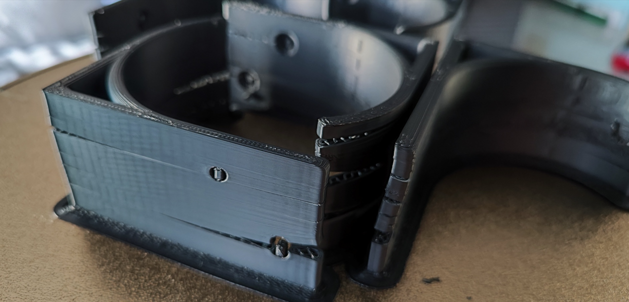

trop content hier de pouvoir tester ma nouvelle imprimante, je lance l'impression de supports de voitres lego et quelle déception ce matin en decouvrant le resultat 😞
(non les entailles ne sont pas normales 😄 )

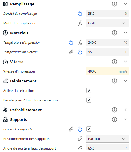

savez vous d'ou celà peut venir? je suis passé par cura avec le profil fourni avec l'imprimante, c'est de l'abs avec les caractéristiques suivantes:

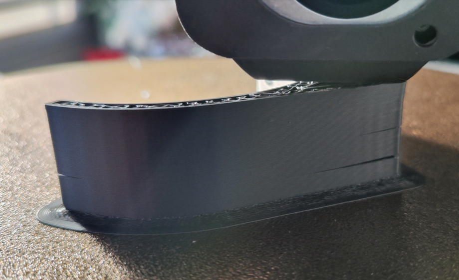

bon après une grosse maj, je decide de relancer un test mais d'une seule piece cette fois ci... tout semblit bien se passer mais au bout de genre 15 min..
image.png.508bac0da57acd36292649f405d3af80.png:
ah? en fait ma précédente imprimante est fermée... ca pourrait venir de là?

il y a 38 minutes, Carlito06 a dit :
ça c'est certain, tu peux changer de trancheur, ça ne changera rien à la délamination.
ABS/ ASA = Imprimante fermée
