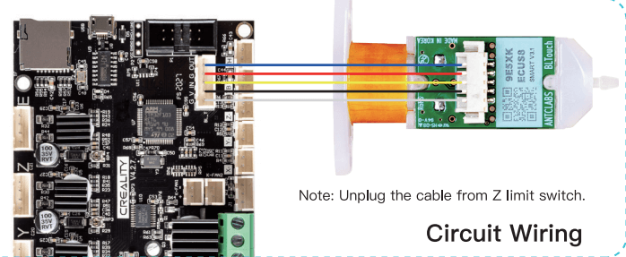

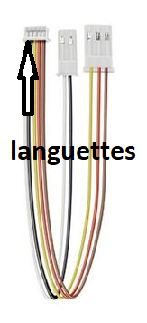

Edit: @Drakenstein pour le BLtouch, tu verras que le câble a 5 fils au lieu de 4. Il faudra donc faire une petite modif en remplaçant le connecteur 4 broches coté Merdouille-touch du câble artillery par le connecteur 5 emplacements du câble du BLTouch. Pour faire cela, il suffit de soulever les languettes à chaque position et de tirer sur les fils (délicatement 🥴).
Citation
Il y aura donc une position qui sera libre, ce sera celle qui correspond au fil blanc (2ème fil de masse) de la photo suivante:
Citation
Modifié (le) par pommeverte
