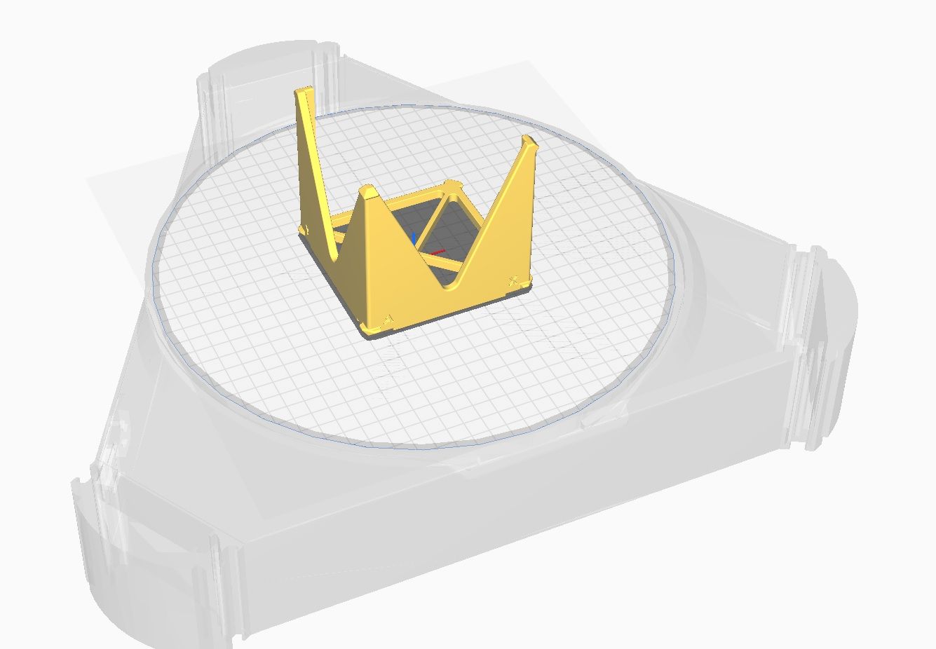

Il faut imprimer le modèle correctement orienté, effectuer les mesures et insérer les correction dans ton start gcode (sans oublier le clear dans le end) 🙂

Salut @Motard Geek, comment réalise tu ceux ci  le xz et yz sur une delta 😅 " je trouve pas comment les orienter"
You may also add measurements for XZ and YZ to the gcode:
"SET_SKEW XY=140.4,142.8,99.8 XZ=141.6,141.4,99.8 YZ=142.4,140.5,99.5"

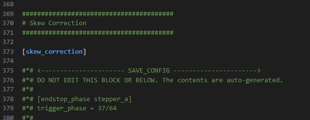

Tu ouvres ton fichier printer.cfg, et tu colles le texte ci-dessous JUSTE AVANT LA LIGNE    #*# <---------------------- SAVE_CONFIG ---------------------->
# Skew Correction
[skew_correction]
Chez moi ca donne :
Le fait de le mettre dans le fichier printer.cfg active la fonctionnalité, et tu mets ensuite les paramètres dans ton slicer comme expliqué plus haut.

Pour être sur texte a copier sur la ligne 419 c'est juste :
[skew_correction]
ou  tout le texte complet a savoir:
# Skew Correction
[skew_correction]
merci
