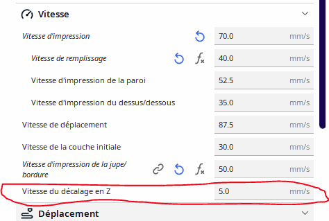

je ne comprends pas pourquoi il y a des petits sursauts du Z pendant un print ? je voulais mettre une petite vidéo mais impossible.
petits mouvements sec de haut en bas donc, qui n altèrent pas l impression mais me semble inutiles !
pour info, sidewinder x2 d origine, firmware Firmware marlin 20.9.1 pour X2 avec TFT GD32F305 et profil prusaslicer basé sur la X1bl touch.
qq'un aurait il la bonté de me les expliquer svp ?

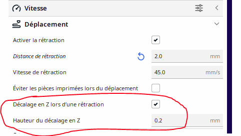

Tes "sauts" se font hors de la zone d'impression?
Tu dis
il y a 49 minutes, COYOTE7459 a dit :
Donc ta buse ne descends pas en dessous du niveau d'impression? Disons que t'est sur une couche à Z=1mm ta buse fait Z=0.5 puis Z=1.5 puis repart?
ou ta buse fait Z=1.5 puis Z=1 puis repart??
Si c'est le deuxième cas, et que tu utilises CURA, regardes si ces paramètres sont activés

Haaaaaaa bien vu, j ai bien un décalage en Z  de 0.6 lors de la rétractation !  Paramètre configurer par défaut sur prusa slicer sur le profil x1 ! Jamais eu ca sur mes autres impirmantes.
 problème résolu merci beaucoup 👍👍👍

un décalage en Z peut être utile mais 0.6mm est une valeur assez importante en général 0.2mm suffise amplement sur les X1 et X2 😉
