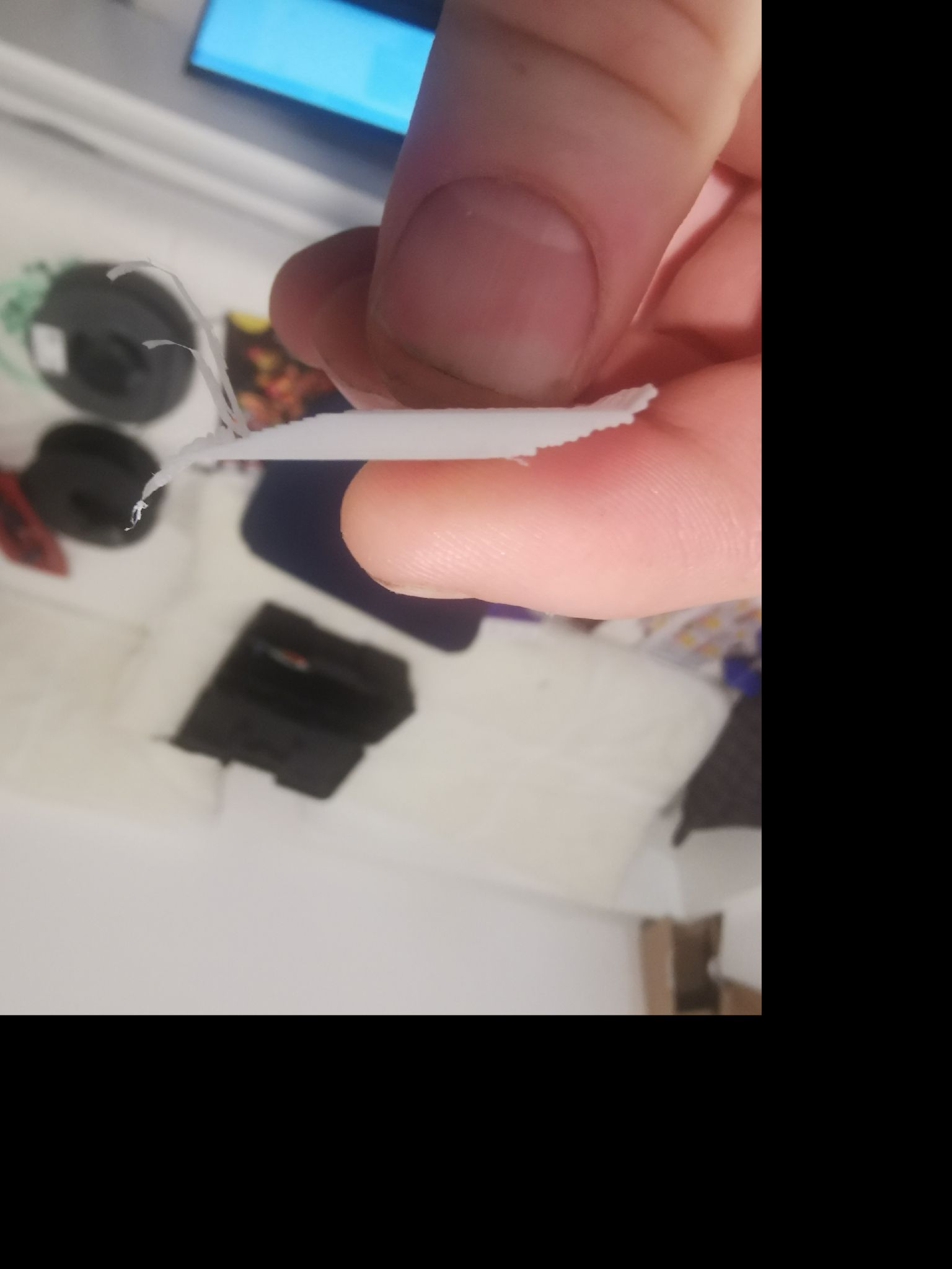

vic003 Posté(e) Décembre 22, 2022 Partager Posté(e) Décembre 22, 2022 Bonjour à tous, Nouveau petit souci qui me fait perdre mon latin sur une de mes Tenlog TL-D3. Soucis apparu depuis le changement de la carte mère, avec firmware en 1.0.23 pré-installé sur la CM. J'explique le souci, j'ai un fichier qui comporte 3 cercles les uns derrière les autres, la machine imprime parfaitement la bordure, imprime la première couche du premier cercle et en passant au deuxième paf le stepper Y se désactive mais l'impression continue sans message d'erreur, donc avec déplacement de la buse en X seulement... J'ai interverti les SD de mes deux TL-D3, et pareil alors que sur ma première machine le fichier s'imprime sans souci... J'ai également d'ancien fichiers qui s'imprime sans problème sur la machine, donc c'est vraiment hyper aléatoire. Là je songe à une mise à jour du firmware mais je ne sais pas où trouver le dernier fichier... Franchement sinon je ne vois pas Lien vers le commentaire Partager sur d’autres sites More sharing options...
PPAC Posté(e) Décembre 23, 2022 Partager Posté(e) Décembre 23, 2022 (modifié) Il y a 20 heures, vic003 a dit : Là je songe à une mise à jour du firmware mais je ne sais pas où trouver le dernier fichier... Franchement sinon je ne vois pas Salutation. C'est surement la solution si les mouvements arcs et cercles ( https://marlinfw.org/docs/gcode/G002-G003.html ) ne sont pas activé dans le firmware de la machine dont les impressions posent problèmes ( sinon désactiver les mouvements G2 / G3 c-a-d désactiver le plugin ArcWelder https://plugins.octoprint.org/plugins/arc_welder/ ) Modifié (le) Décembre 23, 2022 par PPAC Lien vers le commentaire Partager sur d’autres sites More sharing options...
vic003 Posté(e) Décembre 23, 2022 Auteur Partager Posté(e) Décembre 23, 2022 il y a 57 minutes, PPAC a dit : Salutation. C'est surement la solution si les mouvements arcs et cercles ( https://marlinfw.org/docs/gcode/G002-G003.html ) ne sont pas activé dans le firmware de la machine dont les impressions posent problèmes ( sinon désactiver les mouvements G2 / G3 c-a-d désactiver le plugin ArcWelder https://plugins.octoprint.org/plugins/arc_welder/ ) Bizarre, car je n'utilise pas octoprint sur cette machine, et mon Gcode n'est qu'en G0 et G1... Franchement je sèche. Ou peut on trouver le firmware Tenlog? Lien vers le commentaire Partager sur d’autres sites More sharing options...
PPAC Posté(e) Décembre 23, 2022 Partager Posté(e) Décembre 23, 2022 (modifié) il y a 15 minutes, vic003 a dit : Bizarre, car je n'utilise pas octoprint sur cette machine, et mon Gcode n'est qu'en G0 et G1... Franchement je sèche. C'est pas forcement OctoPrint mais forcement ton trancheur ... Mais si tu ne trouve pas de G2 ou G3 dans le fichier d'impression alors ... c'est autre chose. Sinon là, pour moi, cela ouvre la piste d'un contrôleur de moteur pas a pas, mal refroidi ou défectueux ou d'un truc qui glisse ( poulie mal fixé ... ) . ( Mais comme je n'ai pas de tenlog je rate peut être un truc ... ) il y a 15 minutes, vic003 a dit : Ou peut on trouver le firmware Tenlog? https://www.tenlog3d.com/ ? ou une version custom sur un github peut être ... Modifié (le) Décembre 23, 2022 par PPAC Lien vers le commentaire Partager sur d’autres sites More sharing options...
vic003 Posté(e) Décembre 23, 2022 Auteur Partager Posté(e) Décembre 23, 2022 il y a 24 minutes, PPAC a dit : C'est pas forcement OctoPrint mais forcement ton trancheur ... Mais si tu ne trouve pas de G2 ou G3 dans le fichier d'impression alors ... c'est autre chose. Sinon là, pour moi, cela ouvre la piste d'un contrôleur de moteur pas a pas, mal refroidi ou défectueux ou d'un truc qui glisse ( poulie mal fixé ... ) . ( Mais comme je n'ai pas de tenlog je rate peut être un truc ... ) https://www.tenlog3d.com/ ? ou une version custom sur un github peut être ... Oui oui j'ai bien vérifié le fichier. J'avais cette hypothèse également pour un driver défectueux, mais j'ai rejeté cette hypothèse d'un défaut matériel car le souci arrive toujours au même endroit dans le fichier, toujours dans les même fichiers, alors que d'autres de plus de 3h s’impriment sans souci et ce plusieurs fois d'affilée Le firmware n'est pas disponible sur leur site, je viens de leur envoyer un mail, je verrai bien si ils répondent... Lien vers le commentaire Partager sur d’autres sites More sharing options...

vic003 Posté(e) Décembre 30, 2022 Auteur Partager Posté(e) Décembre 30, 2022 (modifié) @vap38 Bon à priori problème résolu avec le changement du moteur Y... Par contre j'ai toujours un bruit un peu bizarre lors de l'accélération et décélération de déplacement. Je pense que l'ancien moteur ne supportait plus les accélérations et vitesses de déplacement, bizarre mais à priori c'est ça ! Edit: bon j'ai un décalage couche après couche en Y, a priori le moteur saute des pas lors des Décélérations rapides... J'ai réglé la vref à 0.96V sans changement Voilà la vidéo et la photo de mon cube... Le moteur saute bien des pas à la décélération et je ne comprends pas pourquoi, j'ai descendu le jerk à 8mm/s2 Modifié (le) Décembre 30, 2022 par vic003 Lien vers le commentaire Partager sur d’autres sites More sharing options...

vic003 Posté(e) Décembre 30, 2022 Auteur Partager Posté(e) Décembre 30, 2022 il y a une heure, vap38 a dit : Pour une analyse précise il faut connecter la TLD3 sur pronterface pour réaliser un M503 pour la lecture de l'eprom afin de visualiser les paramètres. Tu fais une copie texte du M503 et nous verrons. Merci @vap38, à priori le M502 a résolu les problèmes! Est ce que tu as une idée du pourquoi? car les step/mm étaient bons pour tous les axes... Lien vers le commentaire Partager sur d’autres sites More sharing options...
vap38 Posté(e) Décembre 30, 2022 Partager Posté(e) Décembre 30, 2022 (modifié) oui car les paramètres usine sont différents du contenu de l'Eprom j'étais convaincu dès le départ de réaliser un M502. Bien content que cela fonctionne donc plus de bruit en fin de course ? Les steps ne changent rien car c'est les vitesses de déplacements et d'autres paramètres qui rentrent en jeux. Modifié (le) Décembre 30, 2022 par vap38 1 Lien vers le commentaire Partager sur d’autres sites More sharing options...
