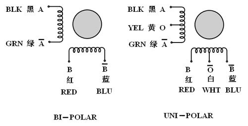

J'ai reçu les moteurs Nema 17 commandé sur amazon.
Par contre, au niveau branchement ça semble différent que ceux de chez Dago. Sur le schema il semble etre Bi-Polar alors que ceux de Dago sont Uni Polar, mais n'utilise quand même que 4 fils mais pas les mêmes couleurs.
A votre avis ça peut le faire ?
Oui, il suffit de repairer les paires.
C'est possible même sans multimètre:
schunter 2 câbles et faire tourner le moteur à la main, si il offre une résistance c'est sûil s'agit d'une paire. Les 2 autres sont donc la 2ème. Dans le cas contraire changer un câble afin de trouver la 1ère paire.
Si ce sont des 6 câbles le plus simple sera d'utiliser un multimètre.

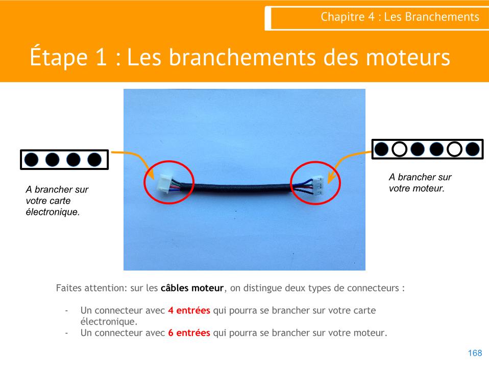

J'ai trouvé ça sur le site Dagoma. Ça peut peut-être t'aider.
