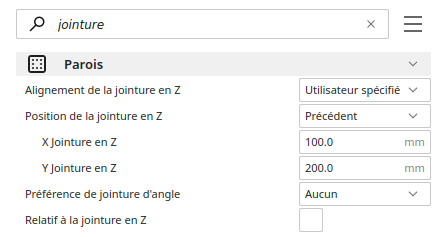

Je reviens vers vous concernant un petit soucis. Je constate un surplus de matière sur les angles vifs.
Je précise que le reglage de l'extudeur, le test de première couche et le reglage du débit ont été faits.
auriez vous une piste ?
voici mes parametres cura

Salutation !
Il me semble que c'est la "jointure en Z" (fr) (ou "Z seam" (en) ) tu dois pouvoir le vérifier dans l'aperçu après découpage et modifier sont placement dans les paramètres de tranchage ...
Voir si "Alignement de la jointure en Z" sur "aléatoire" c'est mieux ou non pour ce modèle ...
Mais bien souvent il n'est pas simple de faire disparaître les jointures en Z et c'est plus facile de les aligner pour les poncer au besoin. ( éventuellement diminuer le "débit", activer la "roue libre", bien ajuster sont "linear advance" "K factor" peut les réduire ... )

Bonjour PAAC et désolé pour le doublon.
En effet, j'ai verifier dans Cura et la jointure en Z a emplifié la défaut.
Mais j'ai egalement modifier le jerk qui a reduit le problème de surplus dans les angles.
