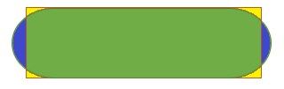

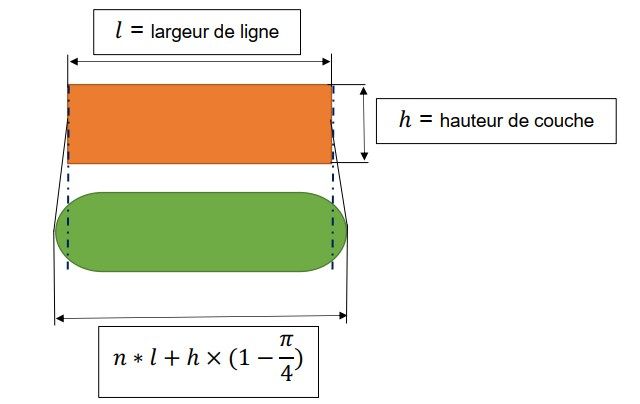

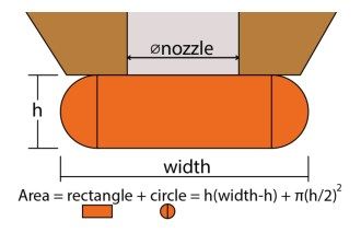

fran6p Posté(e) Février 14, 2021 Partager Posté(e) Février 14, 2021 (modifié) @n.boitte Effectivement Cura et Prusaslicer modélisent différemment le cordon déposé par le filament. Cura use d'une modélisation «simpliste» et considère sa section comme rectangulaire. Il n'y a aucun recouvrement entre les cordons. Le trancheur place des cordons adjacents tous les 0,4mm. Évidemment, il n'est pas possible d'extruder une section rectangulaire mais plutôt quelque chose d'oblong (un rectangle avec des demi-disques/ellipses sur les côtés, ces demi-disques/ellipses eux, vont fusionner entre deux cordons. Sur l'image ci-dessous, les parties en jaune vont «déborder» pour former celles en bleues : La largeur finale d'une impression devrait donc être proche de la formule suivante : 𝑛 ∗ 𝑙 + ℎ × (1 - 𝜋/4), avec 𝑛 le nombre de cordons. Pour une couche modélisée de 0.4 (avec 𝑙 0.4, ℎ 0.2), il faut s'attendre à une largeur en sortie d'impression de 0.44. Prusaslicer utilise une méthode différente et la largeur d'extrusion, elle, est basée sur une forme de cordon plus juste (image provenant de Prusa) : Donc si je résume, Cura lorsqu'il imprime deux cordons adjacents (théoriques): En fait comme la réalité s'applique, on obtient au final : Donc, on peut très bien indiquer dans Cura une largeur de ligne de 0,4mm, les cordons seront fusionnés Modifié (le) Février 14, 2021 par fran6p orthographe et correction d'un terme 1 2 Lien vers le commentaire Partager sur d’autres sites More sharing options...
n.boitte Posté(e) Février 14, 2021 Partager Posté(e) Février 14, 2021 @fran6p merci pour l'info Cura ne recalcule donc pas et place chaque ligne a 0.4 idem pour prusa mais qui place donc les ligne a 0.45, on peu donc en déduire que suivant sa machine ect en ajustant au mieux cette valeur on obtiendra des résultats de meilleure qualité sur les remplissage solide du dessus et dessous en fonction aussi du filament Lien vers le commentaire Partager sur d’autres sites More sharing options...
fran6p Posté(e) Février 14, 2021 Partager Posté(e) Février 14, 2021 @n.boitte Oui J'utilise régulièrement une largeur de couche de 0,5mm avec mes buses 0,4mm sans aucun problème. Lien vers le commentaire Partager sur d’autres sites More sharing options...
