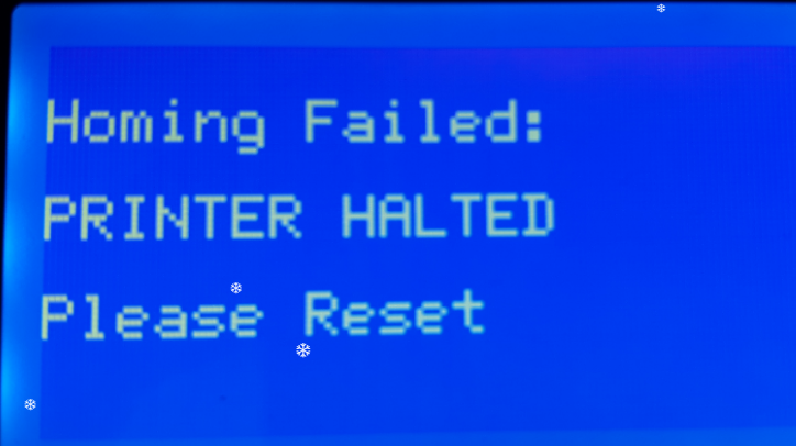

FABRIZIO Posté(e) Décembre 29, 2022 Auteur Posté(e) Décembre 29, 2022 je te remercie pour ton aide je m y remet ce week end a fond dessus en esperant y arriver merci en tout cas J ai ce message quand je met en route ....
pommeverte Posté(e) Décembre 29, 2022 Posté(e) Décembre 29, 2022 C'est la 1ère fois que tu la mets sous tension ou c'est après avoir flashé le firmware que j'ai fourni? Est-ce que tu as lancé un homing (prise d'origine) pour avoir ce message?

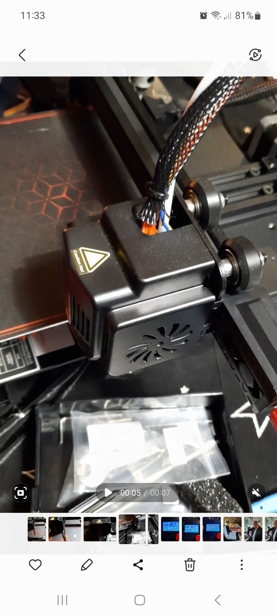

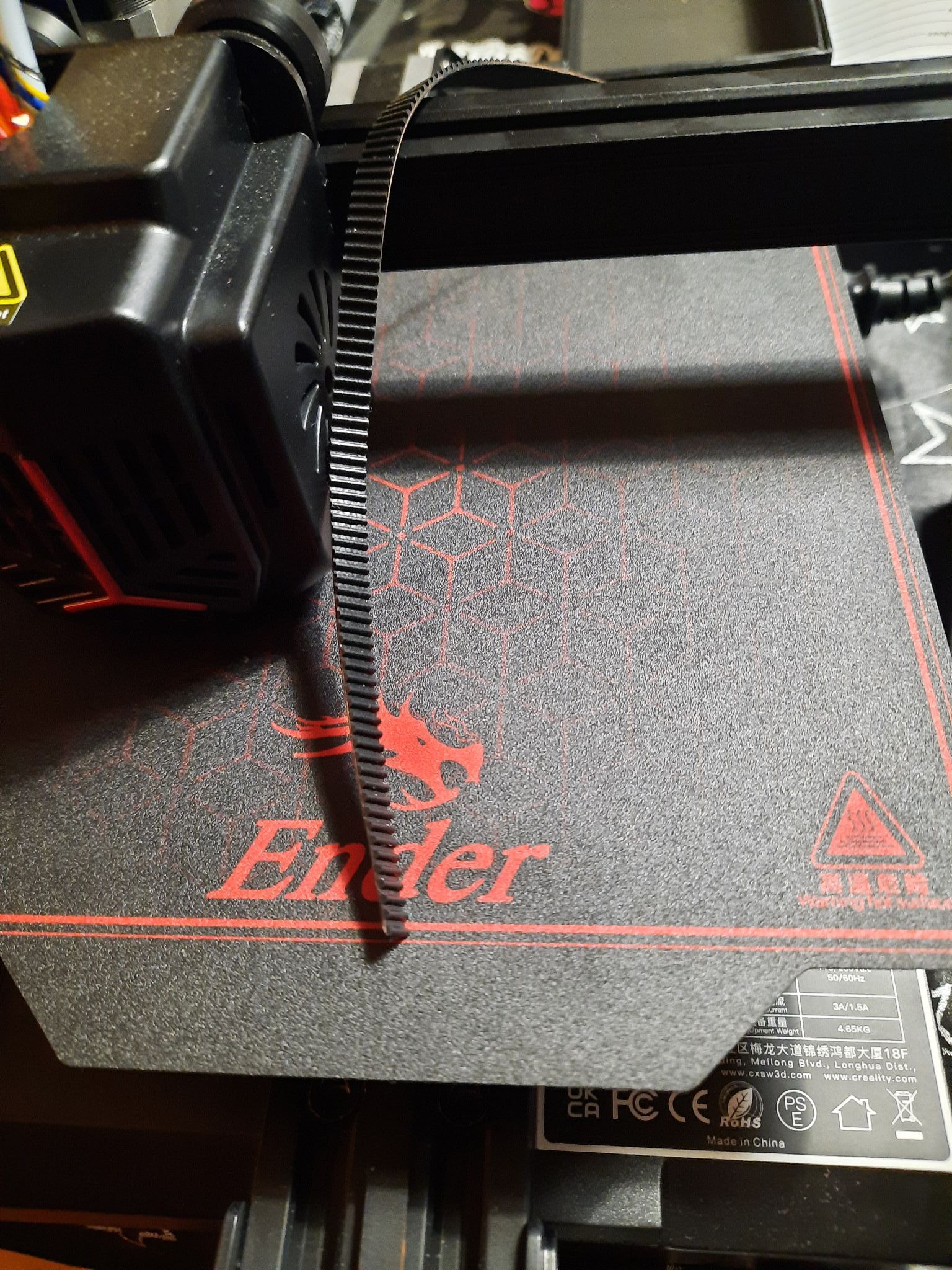

FABRIZIO Posté(e) Janvier 2, 2023 Auteur Posté(e) Janvier 2, 2023 J ai pu lancer une impression mais la tete est partie se bloquer a l extrémité en butéeet et la courroie a laché , pourquoi la tete a pu se bloquer et comment remettre la courroie , c est vraiment l horreur cette imprimante

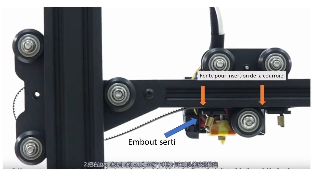

pommeverte Posté(e) Janvier 2, 2023 Posté(e) Janvier 2, 2023 (modifié) Salut, il y a une heure, FABRIZIO a dit : comment remettre la courroie il faut dévisser le tendeur, glisser la courroie dans la fente (comme à l'autre extrémité) et visser le tendeur pour tendre la courroie: Citation Tu n'as pas les embouts sertis à chaque extrémité de la courroie? il y a une heure, FABRIZIO a dit : pourquoi la tete a pu se bloquer Tu as peut-être choisi l'origine au centre du plateau dans le trancheur (cura?) ou alors oublié de modifier la taille du plateau dans le trancheur? Est-ce que tu peux fournir le fichier gcode compressé (Zip) pour que l'on puisse l'analyser? En passant, tu n'as pas répondu à ma question: Le 29/12/2022 at 18:25, pommeverte a dit : après avoir flashé le firmware que j'ai fourni? PS: n'hésite pas à ajouter le nom de ton imprimante dans ton profil, c'est pratique pour te répondre. (voir ce message pour plus d'explications) Modifié (le) Janvier 2, 2023 par pommeverte
FABRIZIO Posté(e) Janvier 2, 2023 Auteur Posté(e) Janvier 2, 2023 bonjour non je n ai pas flashé le firmware j et pour commence j ai téléchargé un fichier tout simple stl sous cupra afin de le convertir puis mis sur ma micro sd et j ai lancé l impression A priori non courroie pas sertie sauf si le sertissage a laché je controle ce soir
pommeverte Posté(e) Janvier 2, 2023 Posté(e) Janvier 2, 2023 Tu as pensé à changer le volume d'impression dans Cura 165x165x180, dans le menu préférences->Configurer Cura->Imprimantes->Parametres de la machine
