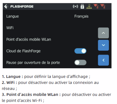

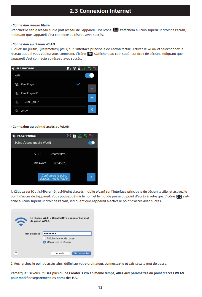

Vu que l'écran de connexion demande une adresse ip elle ne serait pas connectable via réseau filaire ou wifi ton imprimante ?
Creator3Pro说明书-FR-20211117 (machines-3d.com)
Si ton n'imprimante n'a pas de wifi lorsque tu demandes le branchement d'une nouvelle machine est-ce que tu n'as pas une demande de mode de connexion avant ? du type USB ou Wifi ?
En lisant attentivement la doc (en français et en anglais), le port USB ne sert que pour brancher une unité de stockage (clé ou disque dur).
Il faut connecter ton imprimante soit en WIFI soit en filaire avec un RJ45 sur ta box ou un switch réseau.
Pour le WIFI, tu as 2 modes. Soit tu la connectes à ton réseau WIFI (celui de ta box internet), soit tu la transformes en point d'accès, et tu connectes ton pc en wifi sur ton imprimante

Merci à tous, et merci pour les infos sur les limites de la connexion USB. Malheureusement pour moi, ce modèle CREATOR PRO ne dispose pas du WiFi ni de RJ45.
Je vais continuer à explorer côté USB.
