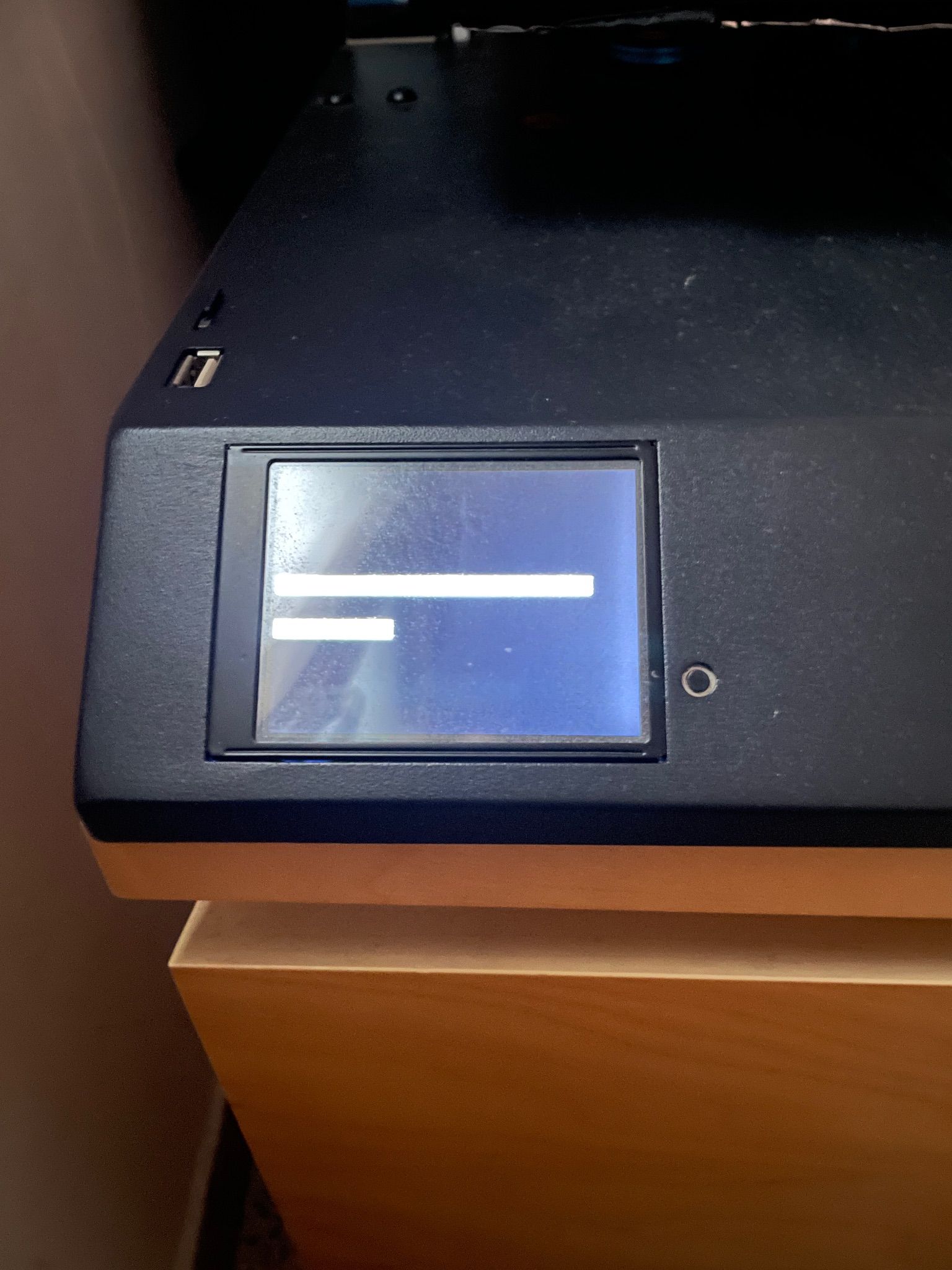

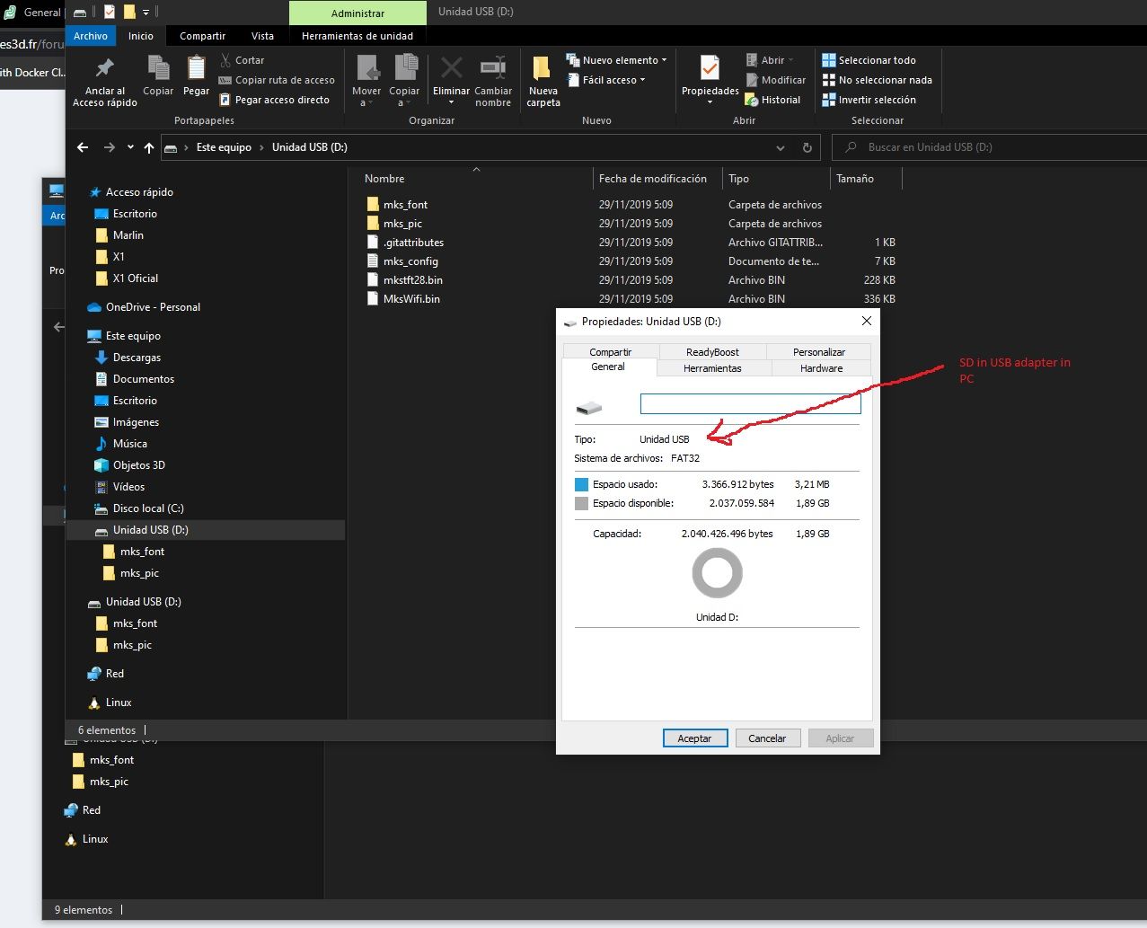

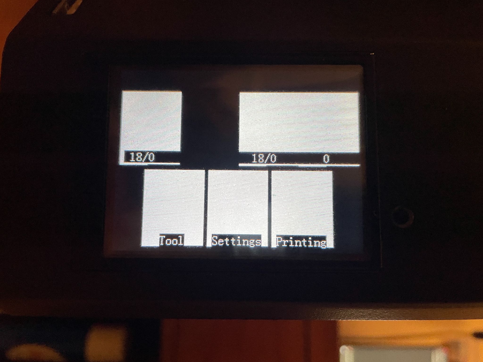

algovic Posté(e) Décembre 31, 2022 Posté(e) Décembre 31, 2022 Bonjour à tous. J'ai monté un BLtouch sur un Artillery x1 et après mise à jour du marlin, rebranchement du câble au TFT et mise à jour des fichiers sur la SD, les icônes sont vierges. Eh bien, que je puisse profiter des menus (toujours avec des icônes de vigne), ce n'est pas comme ça que les choses devraient être. J'ai répété avec d'autres versions de packages marlin et TFT mais toujours avec le même résultat. Je ne pense pas que celui que j'ai choisi soit cassé avec toutes les fonctionnalités comme il se doit, je pense qu'il ressemble à un meilleur logiciel, mais je ne sais pas si c'est l'une des têtes que je charge sur TFT ou sur le marlin lui-même. Mais puisque je ne comprends pas ce qui se passe, j'espère que quelqu'un sait ce qui se passe. je laisse une photo J'ai essayé avec différents firmwares et lancé avec le firmware d'origine téléchargé depuis le site : https://artillery3d.com/pages/downloads Mais c'est toujours pareil, c'est comme si les fichiers n'étaient pas vidés correctement. Je suis ces étapes. 1.- Formateur SD (2 Go) en fat32 2.- Copiez les fichiers à la volée 3.- connecter le câble gris de communication parallèle MKS au TFT (déconnecté pour l'installation marlin) 4.- Insérez la carte SD et allumez l'imprimante. 5.- La mise à jour est exécutée. 6.-..... l'écran reste comme sur la photo. J'ai remarqué que tout ce que j'installe est toujours le même menu, donc j'ai bien peur que le problème soit lié au vidage des données, c'est comme si le micrologiciel d'origine n'avait été renversé qu'à moitié et que tous les vidages ultérieurs n'avaient rien changé. Les boutons tactiles ne sont pas opérationnels, je peux faire défiler le menu et déplacer les axes, chauffer l'extrudeur etc, mais toujours dans le cadre des boutons blancs et des réglages d'origine. La carte TFT est un contrôleur TFT 2020 V1.0 La carte MKS Gen L V.10 Je continue d'enquêter. (je ne parle pas français, je l'ai traduit avec google)
MrMagounet Posté(e) Janvier 1, 2023 Posté(e) Janvier 1, 2023 Hi @algovic, generaly want we can see this issue is due to a simple case in 95% of issue. Want the interface is display without icons is generally due to image missing folder when you have try to flash the tft firmware. The good process for flash the tft firmware is : - Format in Fat32 4096o an SD card less of 16gb - Coppy all files and folder of the TFT firmware at the root of you SD card a screen of the firmware (in MKS directory you can see BMP & Font directory in BMP is present all icons pictures ) MKS directory : - Put le SD in the X1 TFT & start your printer.

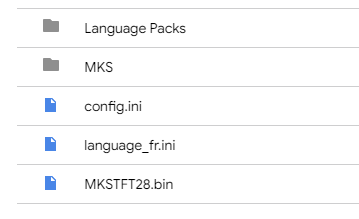

MrMagounet Posté(e) Janvier 1, 2023 Posté(e) Janvier 1, 2023 could you provide me a screen shoot of your firmware TFT you can to flash on your TFT screen ?

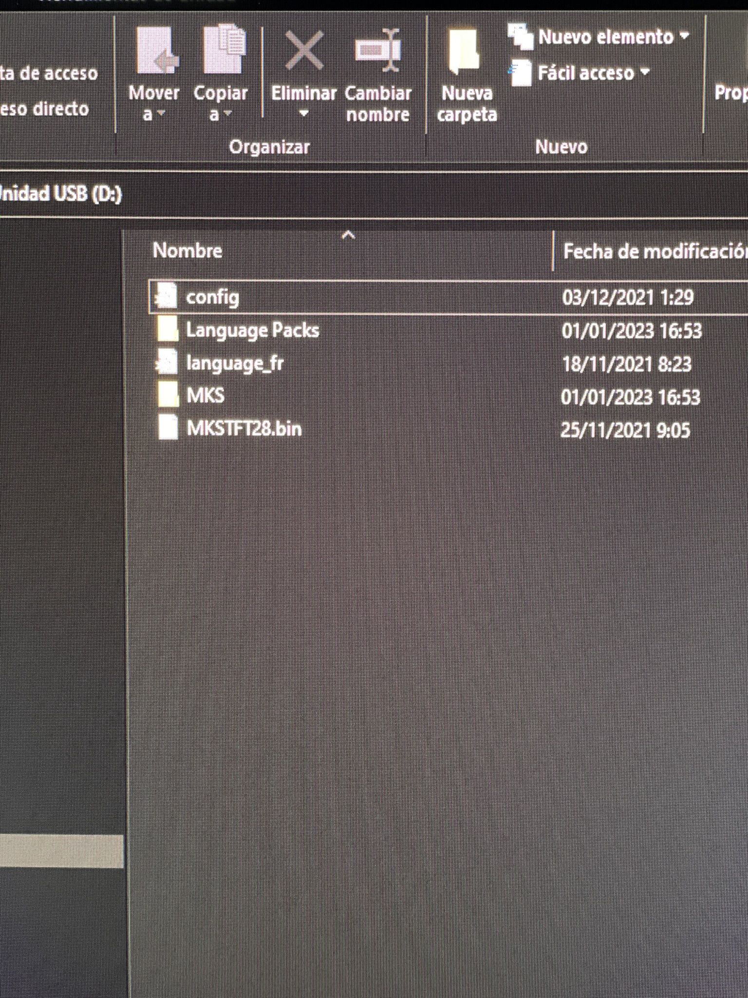

algovic Posté(e) Janvier 1, 2023 Auteur Posté(e) Janvier 1, 2023 Of course, this is the groups of archives. Or your need the code of firmware?
MrMagounet Posté(e) Janvier 1, 2023 Posté(e) Janvier 1, 2023 ok strange it's apparently good. Could you try to flash this firmware TFT?

MrMagounet Posté(e) Janvier 1, 2023 Posté(e) Janvier 1, 2023 il y a 51 minutes, algovic a dit : J'ai mis le firmware que vous m'avez envoyé et le résultat est celui-ci... Très étrange en effet. Really strange case. I has see this problem only one time and it was due to and hardware problem with the TFT PCB.

algovic Posté(e) Janvier 6, 2023 Auteur Posté(e) Janvier 6, 2023 (modifié) Bonjour. J'ai finalement résolu le problème avec l'écran TFT. J'ai changé la carte microSD et l'adaptateur USB que j'utilisais. Laissez le système en FAT (pas FAT32) J'ai téléchargé les fichiers et l'installation a réussi. Merci à MrMagounet pour son aide. J'espère que si quelqu'un a le même problème, je pourrai le résoudre. Modifié (le) Janvier 6, 2023 par algovic 1
