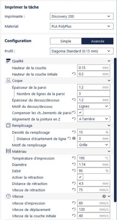

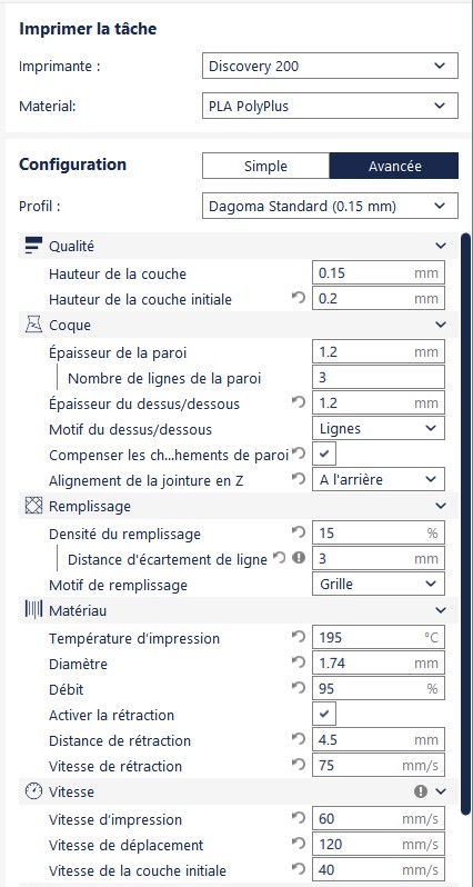

Patrick013 Posté(e) Octobre 10, 2016 Posté(e) Octobre 10, 2016 Salut Voici les miens, mais fait attention car tu seras certainement obligé de les reprendre en fonction de ton fil et ta machine. 2

arthurlutz Posté(e) Décembre 5, 2016 Posté(e) Décembre 5, 2016 (modifié) Merci @Patrick013, grâce à tes copies d'écrans j'ai trouvé le paramètre qu'il me manquait (le Flow à 95%). Ça recommence à imprimer à peu près normalement. Modifié (le) Décembre 5, 2016 par arthurlutz @user pas pris en compte
