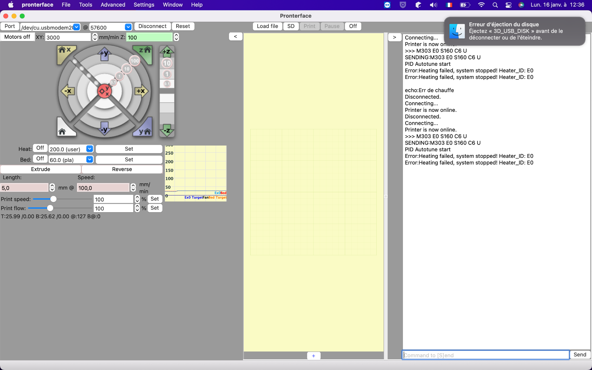

Atax Posté(e) Janvier 4, 2023 Partager Posté(e) Janvier 4, 2023 Bonjours j'ai un nouveau problème sur ma D12 300 pro max, je n'est pas vue ce cas sur le forum, lors de certain démarrage d'impression et lorsque je veut faire mon PID via pronterface à chaque set de température, j'ai une série de bip d'alarmes, puis un bip qui ne s' arrête plus comme une sirène et l'imprimante m'affiche le message suivant (image), je pensais à un problème de câblage mais sur pronterface j'ai set le bed seul et ça a sonné et ensuite j'ai recommancé avec la buse seule et ça a sonné aussi, j'ai vue que ça our venir d'un défaut de réglage de la température de base mais à froid elle est à 18° bed et buse J'espère que vous saurez m'aider et que mon post ne fait pas doublons avec un autre Lien vers le commentaire Partager sur d’autres sites More sharing options...

pommeverte Posté(e) Janvier 13, 2023 Partager Posté(e) Janvier 13, 2023 Est-ce que la température monte à l'écran pendant ces 10s ? quelle valeur est affichée? Lien vers le commentaire Partager sur d’autres sites More sharing options...
Atax Posté(e) Janvier 16, 2023 Auteur Partager Posté(e) Janvier 16, 2023 Lien vers le commentaire Partager sur d’autres sites More sharing options...
pommeverte Posté(e) Janvier 16, 2023 Partager Posté(e) Janvier 16, 2023 Salut, Je conclurais à un transistor Mosfet ou la sortie du microcontrôleur HS, vu que la température ne décolle pas. Ce qui me surprend, c'est que, parfois, tu sembles arriver à imprimer : Le 04/01/2023 at 13:05, Atax a dit : lors de certain démarrage d'impression tu confirmes que ce n'est pas systématique? Lien vers le commentaire Partager sur d’autres sites More sharing options...

Atax Posté(e) Février 3, 2023 Auteur Partager Posté(e) Février 3, 2023 Bon j'ai fini par prendre le temps d'installer ta version et malheureusement le problème n'est pas résolut: ---------------------------------------------------------Printer is now online. >>> M303 E0 S160 C6 U SENDING:M303 E0 S160 C6 U PID Autotune start Error:Heating failed, system stopped! Heater_ID: E0 Error:Heating failed, system stopped! Heater_ID: E0 .... --------------------------------------------------------- Lien vers le commentaire Partager sur d’autres sites More sharing options...
