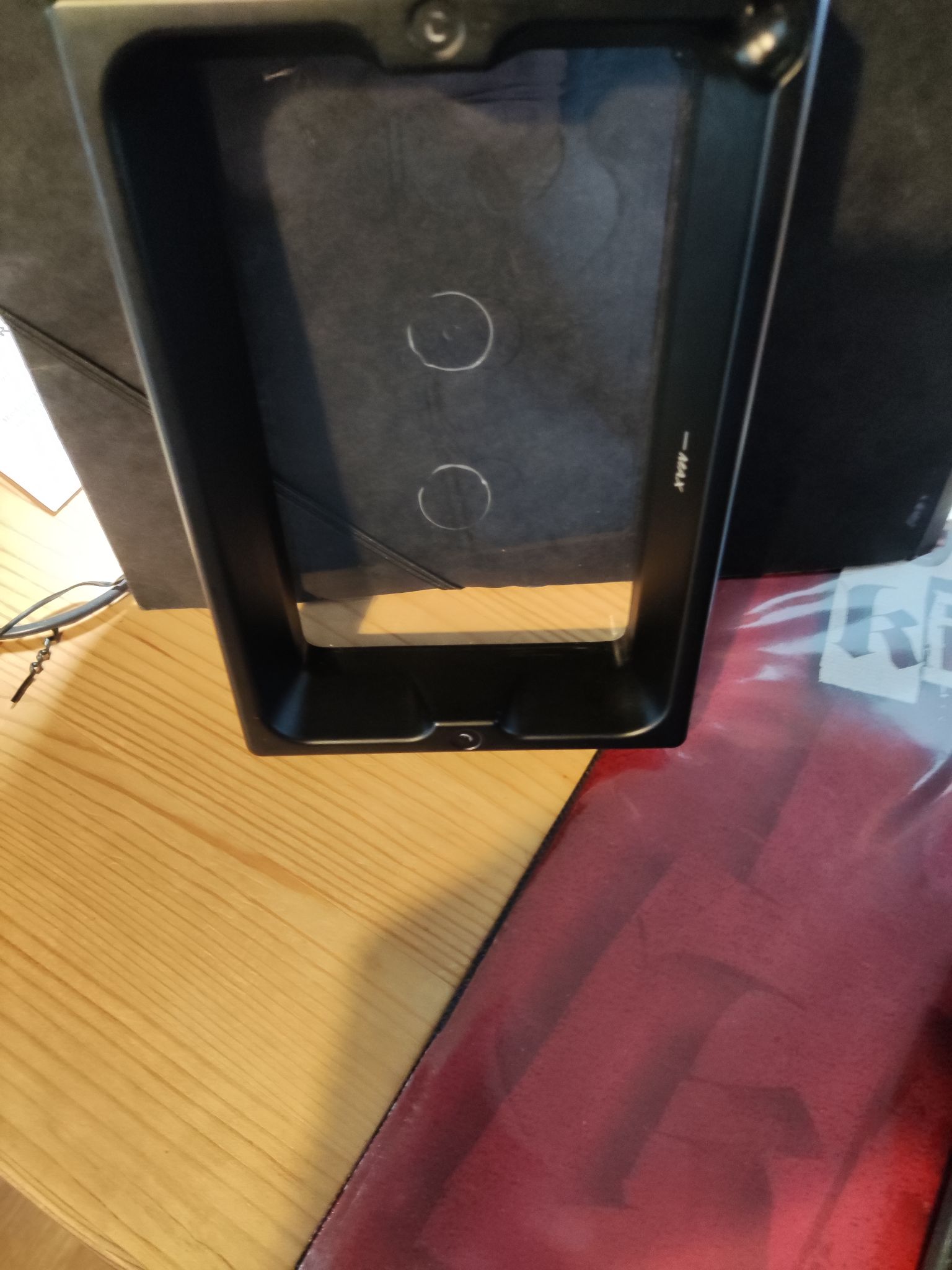

Je débute dans l'impression. J'ai acquis une Elegoo mars 2 pro en fin d'année. J'ai commandé de la résine lavable à l'eau Elegoo.
J'ai effectué les réglages nécessaires et réalisé une première impression avec les tours sans passer par Chitubox, juste avec le fichier sur la clé.
Résultat, deux ronds de résine collé sur le FEP.
Je passe le fichier dans Chitubox et rallongé les durées d'exposition en ne sélectionnant qu'une seule tour.image.thumb.png.44ac5bd670a78dde3b8ef51f8e51e430.png
Résultat, une partie du socle s'imprime bien sur le plateau (pièce en haut) et les reste sur le FEP (pièce de résine du bas). La tour apparaît sur le FEP à l'envers.image.thumb.jpeg.66fd4c3b232c878936ba717f6cbc0dd0.jpeg
J'ai légèrement rayé le FEP en le nettoyant la première fois mais je ne pense pas que ça explique que l'impression débute sur le plateau pour terminer dans la cuve.
J'ai réalisé une deuxième impression et le résultat est le même.
Auriez-vous, s'il vous plaît, des conseils à me donner pour enfin parvenir à imprimer une pièce correctement ?

C'est bon, j'ai trouvé la solution. Le home était mal réglé. En redémarrant l'imprimante j'ai pu régler le Z correctement.

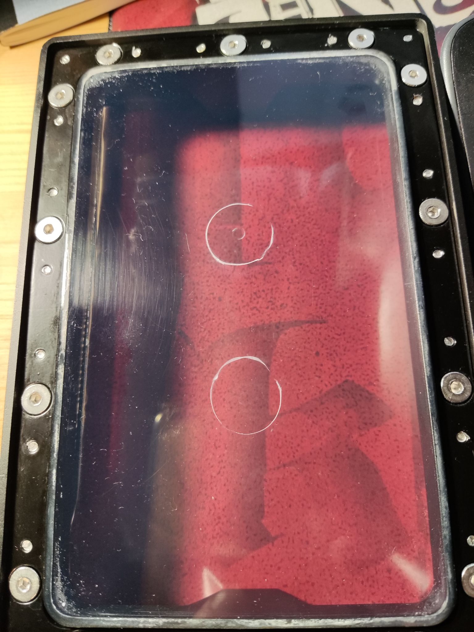

Par contre, j'ai imprimé le test des deux tours. Ca a fonctionné mais j'ai deux trace rondes sur le FEP qui ont figés.
On entendait un bruit de décollage à chaque fois que le plateau remontait.
De plus, j'ai laissé l'imprimante en l'état plusieurs heures après la fin d'impression car j'avais du m'absenter. Cela a -t-il eu une incidence ?
Peut-on laisser la résine dans le bac après l'impression (pièce sans éclairage) ou faut-il vider le bac et tout nettoyer à chaque fosi ?
Voici les photos de mon FEP en joint.
Je n'arrive pas à me débarrasser de ces résidus d'impression.
En fait là c'est le FEP qui c'est marqué lors du décollement de l'impression ( multiplié par le nombre de couche ... ) ... voir plus bas ( c'est surement due au fait que tes temps d'exposition pour le résine utilisé n’était pas optimaux )

Pour moi, ce ne sont pas des résidus ( sinon en tamponnant avec un morceau de sotch cela devrait partir si c'etait de la résine durcie )  là c'est le FEP qui a marqué.
Si tu a des temps d'exposition inadapté pour la résine que tu utilise, la force demandé pour décoller l'impression du FEP et grande et cela tire et abîme le FEP.
Il te faut passer par l'étape Cône de calibration de https://www.tableflipfoundry.com/
et/ou prendre le temps de regarder cette liste de vidéo sur le sujet https://www.youtube.com/playlist?list=PLE-6GYWHw3ZltC65jIWXNuy-Q8ubCoch4
Edit > Et là il serait judicieux de changer de FEP ou d'éviter d'imprimer sur ses zones abîmé du FEP.

Le fait est que le FEP est marqué et à changer.

Mon FEP a été changé.
J'ai imprimé le cône de calibration. Mon exposition est trop longue. Par contre, j'ai eu des résidus de résine qui ont collé au bac par endroit en dehors de la zone de print.
Mon FEP est légèrement marqué dans la zone d'impression du cône.
Ne pourrait-il pas y avoir un problème de réglage du plateau un peu trop bas aussi ?
