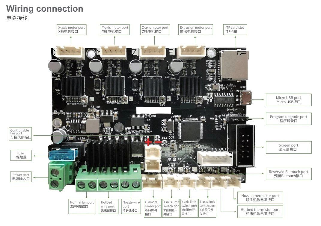

Hello Ă  tous,
Tout d'abord laissez moi vous le dire par avance : Je suis un abruti 😄
j'ai dans le passé flashé ma ENDER3 Pro avec la carte mÚre V4.2.2 via un firmware compilé via Klipper.
Tout fonctionnait avant cependant je voulais basculer sur la version de creality pour vérifier que le décalage d'impression ne vienne pas du firmware.
Cependant j'ai l'impression que j'ai rĂ©ussi a brick ma carte depuis mĂȘme en ajoutant les firmware d'origine sur plusieurs cartes SD de 8gb rien ne ce passe.
L'écran LCD fournit avec reste bleu et rien ne change.
Je suis un peu perdu et je ne trouves pas d'autre solution, la carte n'ayant pas les ports ISCP.
Si l'un d'entre vous à une idée je suis preneur.
Merci d'avance,
Dorian

Bonjour
As-tu pensé à modifier légerement le nom de ton firmware d'origine au moins une lettre ou un chiffre ou tu le nommes nouveau, ancien.bin ...
autrement tu ne peux pas flasher deux fois avec le mĂȘme nom il est gardĂ© en mĂ©moire.
Hello,
Oui j'ai tentĂ© mĂȘme de pousser un firmware fait via PlatformIO
J'ai changé les nom, les cartes, et les tailles de carte mais rien n'y fait.
il y a 35 minutes, Glob0x17 a dit :
Si, il y a un connecteur ICSP sur la carte: celui nommé «program upgrade port» sur la photo ci-dessous et il est bien présent aussi sur le schéma électronique : Creality422-Schematic.pdf

il y a 10 minutes, fran6p a dit :
Alors oui mais cependant il faut un adaptateur pour ses ports là  non ?
Le ICSP est directement reliable Ă  un arduino mais pas celui ci si mes souvenirs sont bon.
Et je n'ai pas les compétences suffisantes pour arriver a flash via cette connectique là .
Ps : De ce que j’ai pus lire et comprendre il n’y a pas de boot loader à proprement parler non ?
il est directement intĂ©grĂ© au chip si j’ai bien compris (qui a du ĂȘtre effacĂ© par klipper ?)
