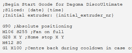

olafisthebest Posté(e) Janvier 9, 2023 Partager Posté(e) Janvier 9, 2023 Bonjour, sur ma dagoma disco ultimate j'ai un pb quand je lance l'impression avant même que le raft soit fini le mode changement de filament se lance puis l'impression reprend puis elle se remet en pause pour le même motif, j'ai essayé de mettre à jour le firmware, rien, d'enlever et remettre le filament, rien non plus, je soupçonne une défaillance du capteur de fin de filament vous êtes d'accord ? Lien vers le commentaire Partager sur d’autres sites More sharing options...

pommeverte Posté(e) Janvier 9, 2023 Partager Posté(e) Janvier 9, 2023 Salut @olafisthebest et bienvenue sur le forum , Je ne sais pas si le firmware est compatible avec les Gcodes Marlin, mais si c'est le cas, tu peux désactiver le détecteur de filament en ajoutant un M412 S0 au début de ton Gcode de démarrage dans ton trancheur ou envoyer un M412 S0 suivi d'un M500, si le firmware accepte la sauvegarde dans l'eeprom. Lien vers le commentaire Partager sur d’autres sites More sharing options...

olafisthebest Posté(e) Janvier 10, 2023 Auteur Partager Posté(e) Janvier 10, 2023 je viens d'essayer la méthode du M412 S0 mais cela ne fonctionne pas elle continu d'alterner entre les modes ai-je bien fais la méthode ? Lien vers le commentaire Partager sur d’autres sites More sharing options...
pommeverte Posté(e) Janvier 10, 2023 Partager Posté(e) Janvier 10, 2023 Salut, il y a 1 minute, olafisthebest a dit : ai-je bien fais la méthode ? oui. Ça veut probablement dire que le firmware ne sait pas interpréter le Gcode M412. Donc après la méthode douce, la méthode bourrin : tu shuntes le détecteur avec un fil électrique, en protégeant l'ensemble d'un court-circuit. Lien vers le commentaire Partager sur d’autres sites More sharing options...
