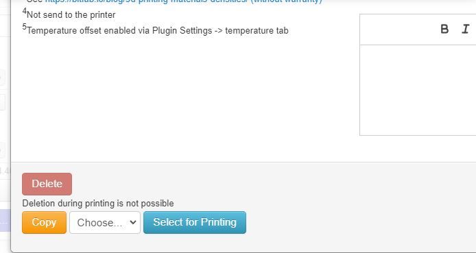

PierreG Posté(e) Janvier 13, 2023 Auteur Posté(e) Janvier 13, 2023 Merci @fran6p Pour Pool Manager, je croyais que ca venait de l'installation de Klipper, mais je n'y crois plus tellement. En fait, le problème venait de ceci: Le sélecteur dans le bas de la fenêtre d'édition de la bobine. Je ne sais pas s'il était comme ca avant l'installation Klipper, ou s'il a été changée par une mise a jour, mais je dois vérifier chacune des bobines pour m'assurer que le sélecteur est sur "Tool 0" Un autre problème de réglé.... Le 13/01/2023 at 17:57, fran6p a dit : ça m'arrive de temps en temps de modifier la valeur du Z-offset quand je constate de petites variations d'«altitude» Dérouler C'est ce que j'ai dû faire pour mon Zoofset, parce qu'avec la méthode "Probe_calibration" je n'arrivais à rien de bon. J'ai donc corrigé l'inscription avec ma valeur connue avant Klipper, et ca imprime du "Feu de Dieu" ... Prochaine étape, m'attaquer au "Pressure Advance", et d'ici peu, installer un accéléromètre pour le test de résonnance !!!

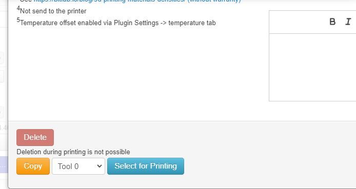

PierreG Posté(e) Janvier 15, 2023 Auteur Posté(e) Janvier 15, 2023 Voici les dernieres nouvelles... Avec mon Spool Manager, j'avais un autre problème.. Mes offset de température inscrite dans SP ne passait pas. Quand je commandais une impression, la température de la buse et du lit n'était pas modifiées pour tenir compte du filament que j'utilisais. Apres avoir analyser mon gcode dans Cura, et ma macro START_PRINT, je me suis dit que peut-être SP intercepte les gcodes M104, M109, M140 et M190 et les ajuste en fonction de mes parametres dans SP. J'avais vu juste. J'ai donc modifé mon gcode de démarrage dans Cura pour ceci : ; gcode départ Cura G28 M140 S{material_bed_temperature_layer_0} M104 S{material_print_temperature_layer_0} M190 S{material_bed_temperature_layer_0} M109 S{material_print_temperature_layer_0} G92 E0 ; Reset Extruder START_PRINT ; gcode départ Cura et la Macro dans Klipper : [gcode_macro START_PRINT] gcode: G90 # Use absolute coordinates # Reset Pressure Advance to 0, will be adjusted later in gcode based on material settings from cura #M900 K0 BED_MESH_PROFILE LOAD=default # Use the bed mesh G1 X2 Y30 Z5 F6000 # Move the nozzle above the purge beginning M117 Waiting for temperature PURGE # Prime line M117 Impression... J'ai également dû modifier mon code pour Bed Visualizer. En effet, le code que j'avais pris (et qui venait de Fran6P je crois) et testé ne sauvegardait pas le maillage dans la zone "Save_Config", ce qui ne faisait pas de sens pour moi, puisque si je fais un bed levellind avec Octoprint, j'aimerais bien que mes impressions s'en inspire : G28 BED_MESH_CALIBRATE @BEDLEVELVISUALIZER BED_MESH_OUTPUT Avec ce code, on vois le maillage et on peut apporter les corrections, mais il n'est pas sauvegardé, J'ai eu juste à ajouter un SAVE_CONFIG à la fin pour que le maillage soit sauvegardé en fin de fichier printer.cfg (j'utilise le profil par defaut, sinon, il faut ajouter BED_MESH_PROFILE SAVE=nomduprofil juste avant le save_config). J'ai aussi créé une macro dans Octoprint pour faire les 4 coins du plateau avec le BLTouch. J'utilise SCREW_TILT_CALCULATE. Ca va tres bien. Il fait les 4 coins, et te donne les écarts entre les 4 points, et le nombre de minutes CW ou CCW pour corriger tes coins !! Extra.... Ca résume assez bien mes dernières heures de fignolage sur mon imprimante !!!
fran6p Posté(e) Janvier 15, 2023 Posté(e) Janvier 15, 2023 (modifié) Bien vu pour l'ajustement des températures non pris en compte par Cura et le greffon SpoolMngr d'Octoprint (que j'utilise de moins en moins). Le 15/01/2023 at 03:44, PierreG a dit : SCREW_TILT_CALCULATE Dérouler Très pratique pour affiner le niveau du plateau Par contre, bien vérifier le diamètre des vis de réglages, la plupart des exemples trouvés ici et là utilisent des vis M3 alors que la quasi totalité de ces vis pour les Creality sont des M4 ( screw_thread: CW-M4 ). Les positions à déclarer sont celles correspondant à l'emplacement du pointeau du Bltouch / CRtouch quand il est au-dessus de ces vis (ou au plus proche si l'offset ne permet pas de s'y placer). Pour ma CR10-V2, j'utilise ces valeurs : Citation [bed_screws] screw1: 30,30 screw1_name: Av_gauche screw2: 30,270 screw2_name: Ar_gauche screw3: 270,270 screw3_name: Ar_droit screw4: 270,30 screw4_name: Av_droit [screws_tilt_adjust] # BLT CR10V2 head (à droite/même niveau buse: 40 / 0 ) #screw1: 0,30 #screw1_name: Av_gauche #screw2: 0,270 #screw2_name: Ar_gauche #screw3: 230,270 #screw3_name: Ar_droit #screw4: 230,30 #screw4_name: Av_droit # BLT MiniXtruder (à gauche/devant: -32,5 / 1,5 ) screw1: 62.5,31.5 screw1_name: Av_gauche screw2: 62.5,271.5 screw2_name: Ar_gauche screw3: 300,271.5 screw3_name: Ar_droit screw4: 300,31.5 screw4_name: Av_droit horizontal_move_z: 10 speed: 200 screw_thread: CW-M4 [bed_mesh] speed: 120 probe_count: 5,5 # mesh_{min|max} tete CR10V2, BLT offset: 47, 0 #mesh_min: 57,10 #mesh_max: 290,290 # MiniXtruder (hotends.fr), BLT offset: -32.5, 1.5) mesh_min: 5,5 mesh_max: 262,295 horizontal_move_z: 5 mesh_pps: 2,2 algorithm: bicubic Dérouler Modifié (le) Janvier 15, 2023 par fran6p

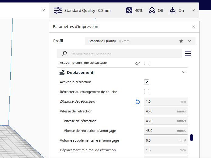

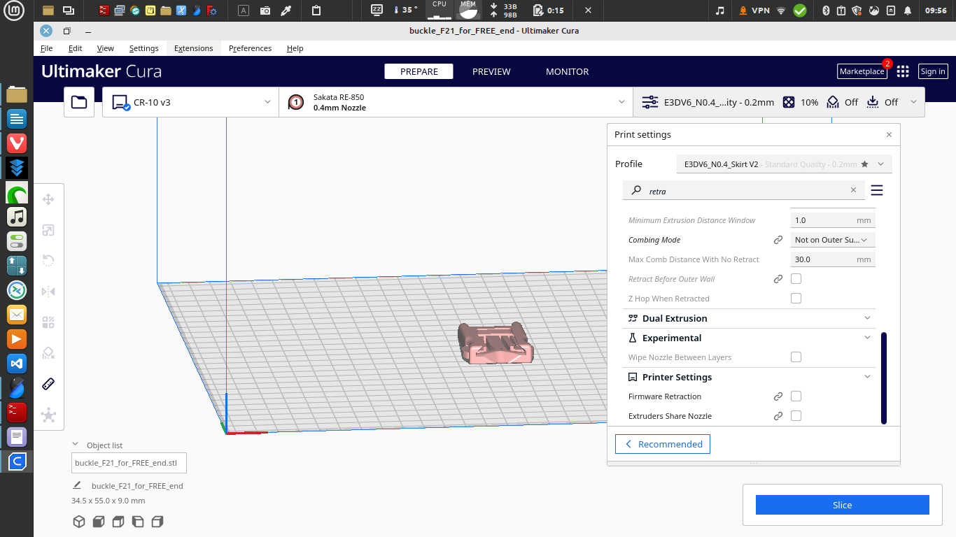

PierreG Posté(e) Janvier 16, 2023 Auteur Posté(e) Janvier 16, 2023 @fran6p Dans ton tuto, tu parles a propos de la rétraction, que l'on peut le gérer avec klipper, mais qu'il faut le désactiver dans Cura : Je suis avec Cura 5.2. Je ne trouve pas de façon identique ce parametre. Est-ce que juste juste décocher "Activer la rétraction" fait la même chose ?? Ou ce parametre est caché ailleurs ?? Merci !!
willy2406 Posté(e) Janvier 17, 2023 Posté(e) Janvier 17, 2023 Sous Cura 5.2, il te faut installer le plugin "Printer Settings" https://github.com/fieldOfView/Cura-PrinterSettingsPlugin et du coup tu le retrouves dans tes réglages (en bas à droite sur l'image) C'est marrant, moi aussi je suis passé sous klipper depuis peu. Après tes précieux conseils pour configurer Marlin, je vois qu'on suis le même chemin avec nos CR10 , je suis justement en train de tester le firmware retraction et de tenter de faire disparaitre les trous que j'ai dans mes prints avec superslicer.
fran6p Posté(e) Janvier 17, 2023 Posté(e) Janvier 17, 2023 Dans Cura, à la place du greffon «printer settings», on peut utiliser une autre extension non disponible via la place de marché : Klipper settings Par contre il ne faut surtout pas désactiver la rétraction de la section «Déplacements»
