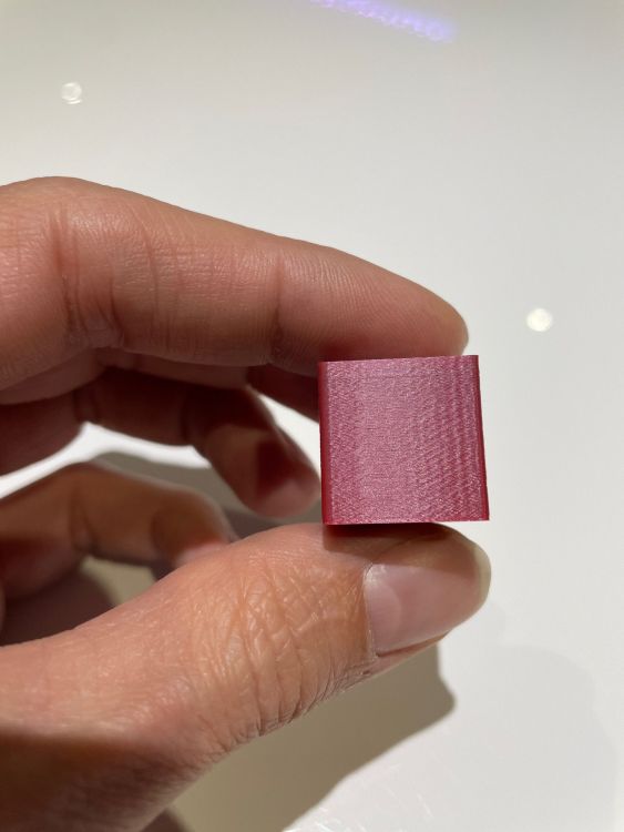

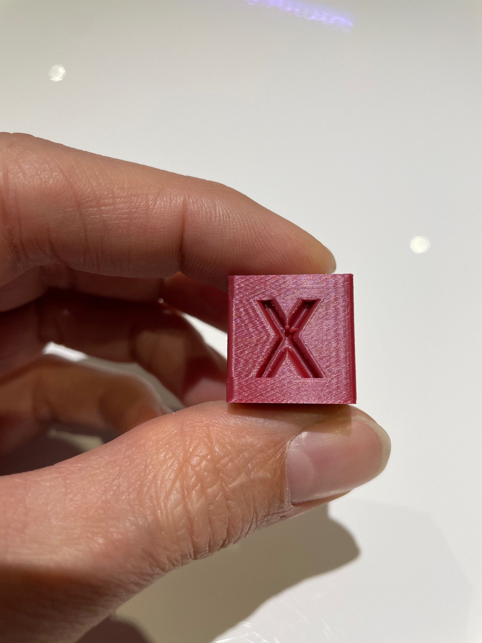

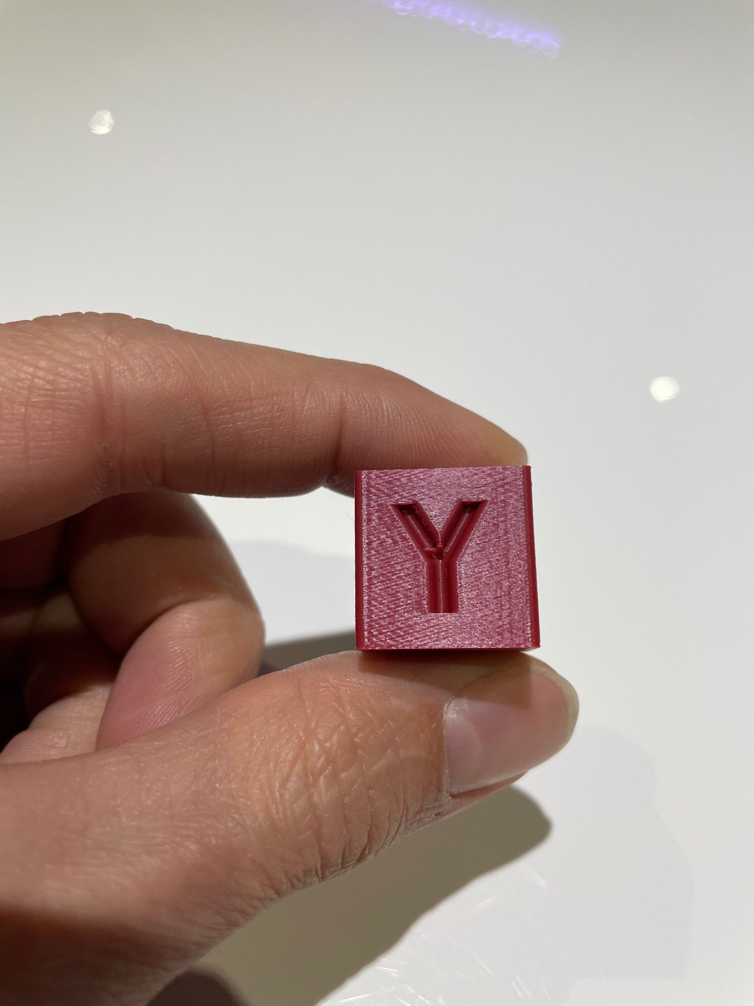

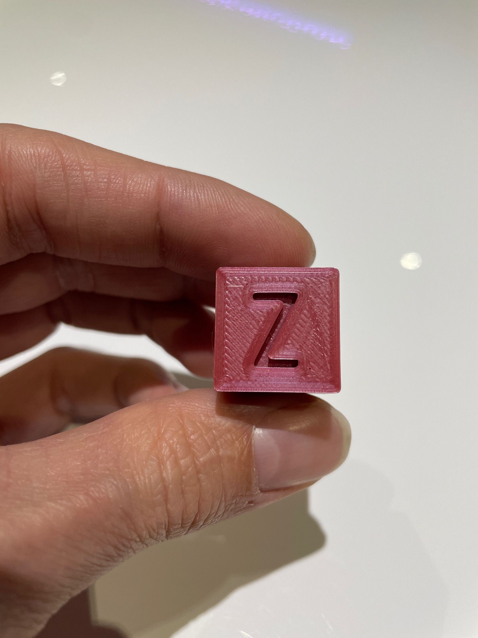

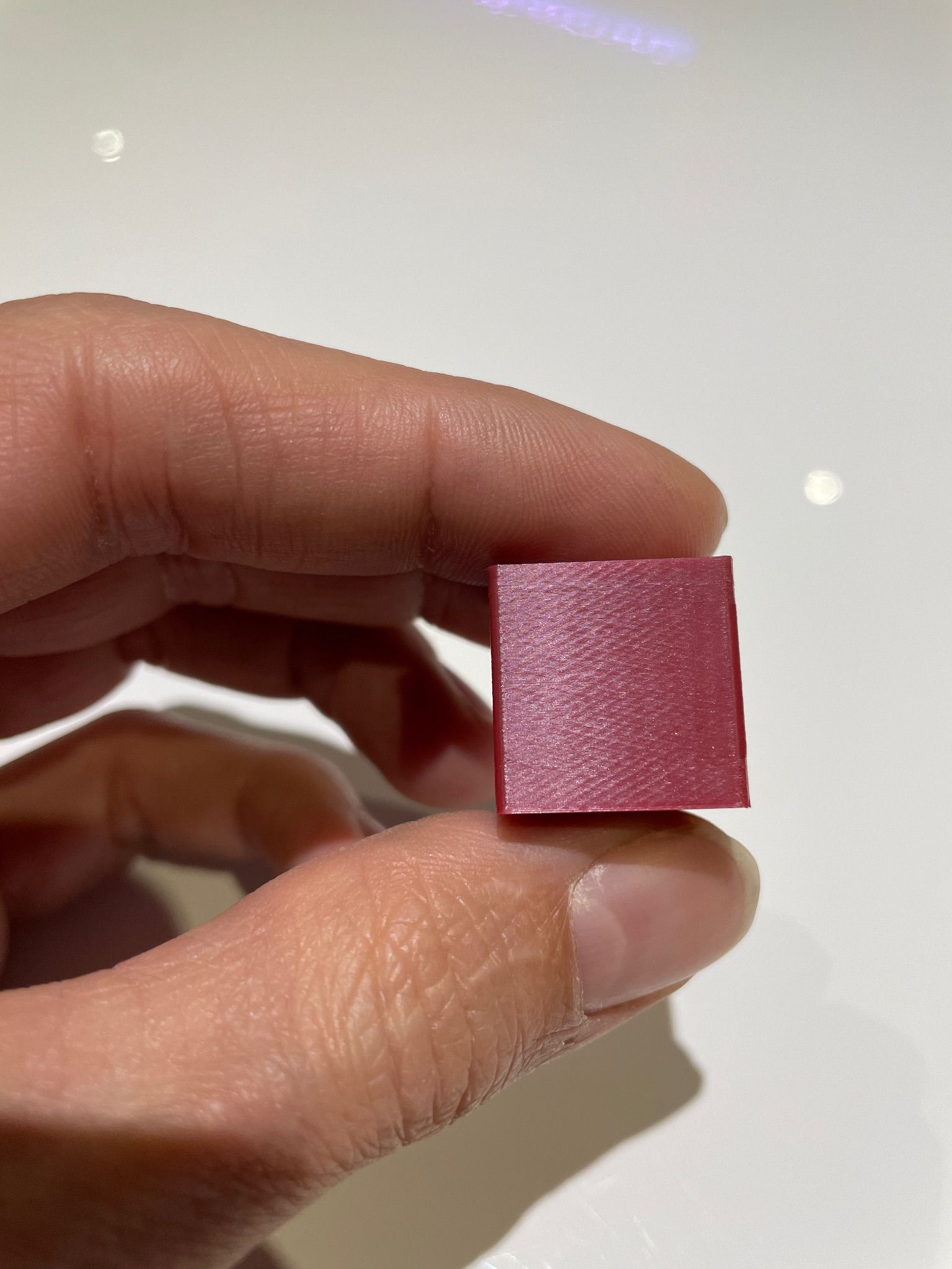

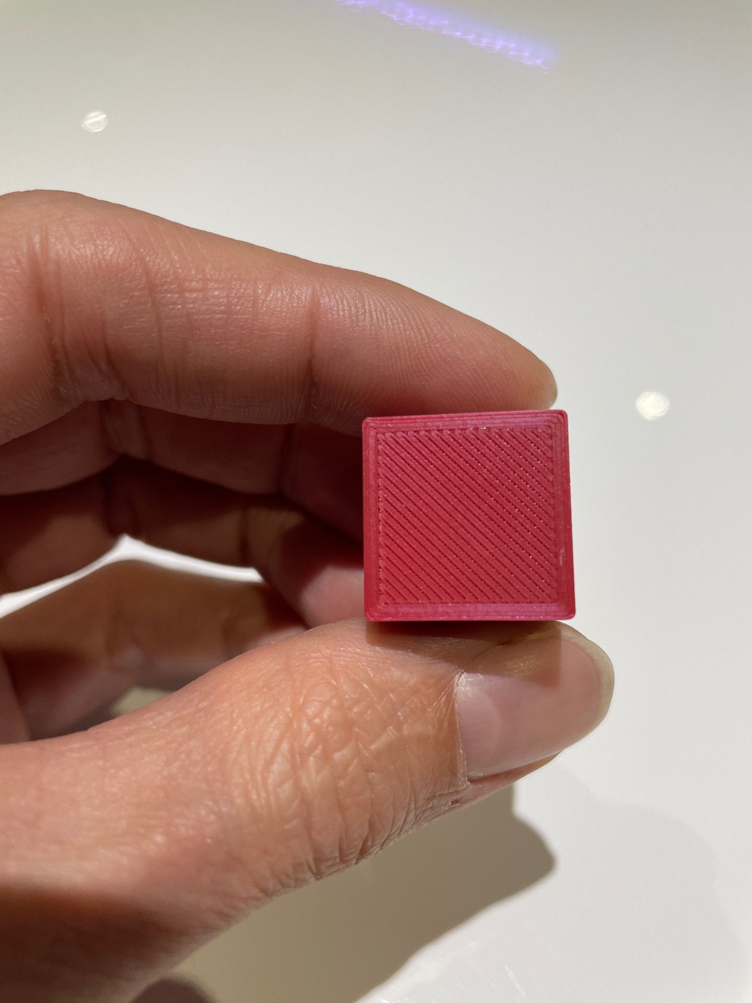

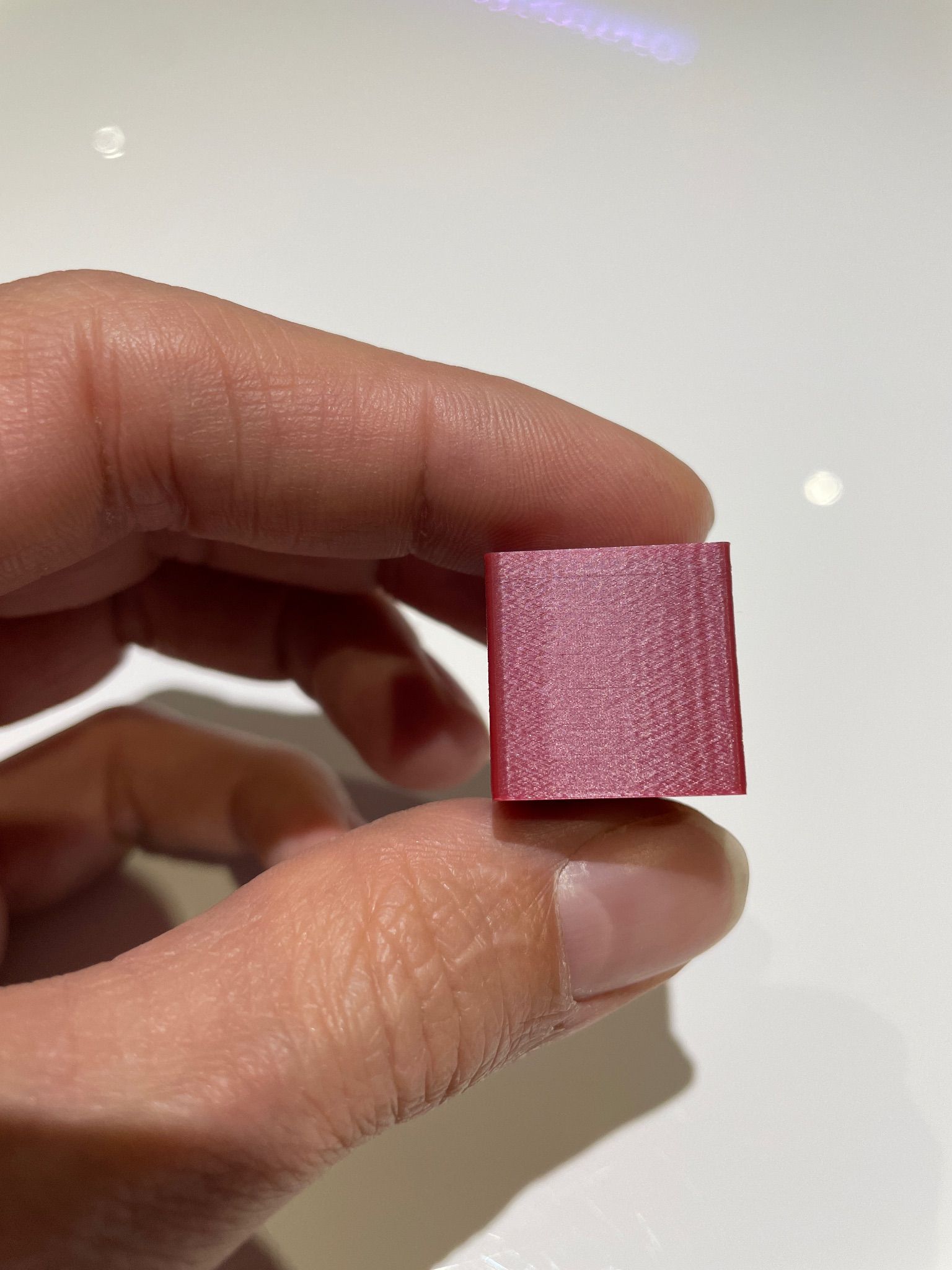

Greg33980 Posté(e) Janvier 12, 2023 Posté(e) Janvier 12, 2023 (modifié) Salut à tous, Je débute dans l'impression 3D et j'aurais besoin d'un petit coup de main svp. Quand je fais le cube XYZ, je suis assez content du résultat, mais je trouve que les coutures sont trop visibles.. Notamment les petites boulettes sur les pointes du X ou du Y.. et aussi le côté gauche de la face X, en haut et en bas.. Je joins des photos de toutes les faces pour vous montrer. Sur quels paramètres est ce que je peux jouer pour éliminer ce défaut svp? Pour info, ma machine est une FLSUN SR avec un Speeder Pad. J'ai fais la Calibration Delta, l'étalonnage du Bed, le Z, le PID, l'extrudeur et le Pressure Advance. Merci beaucoup pour vos lumiéres Greg Concernant les paramètres, j'ai suivi ce qui est noté sur Thingiverse, donc imprimé en 0,1 avec 30% d'infill. Modifié (le) Janvier 12, 2023 par Greg33980

Greg33980 Posté(e) Janvier 12, 2023 Auteur Posté(e) Janvier 12, 2023 Tu me dis ça par rapport à ma photo du X ? J'y ai pensé direct en la faisant.. Tu crois que ça peut améliorer mes coutures? 1

Greg33980 Posté(e) Janvier 13, 2023 Auteur Posté(e) Janvier 13, 2023 Ok je vais regarder tout ça, le torture test je ne connaissais pas. Quelqu’un aurait une idée pour supprimer mon défaut sur les pointes du Y et du Z svp?
fran6p Posté(e) Janvier 13, 2023 Posté(e) Janvier 13, 2023 Il y a 2 heures, Greg33980 a dit : Quelqu’un aurait une idée pour supprimer mon défaut sur les pointes du Y et du Z X svp? Pas vraiment Une valeur de «pressure_advance» incorrecte ? PA qu'il faudra de toutes façons refaire si / quand tu auras réglé la compensation de résonances (input shapping). As-tu modifié la distance de rétraction après avoir activé le PA ? Par contre, les bords de ton cube sont arrondis (on est loin d'angles droits), a combien est le «square_corner_velocity» ?

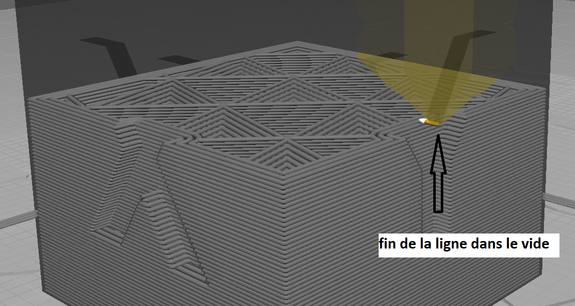

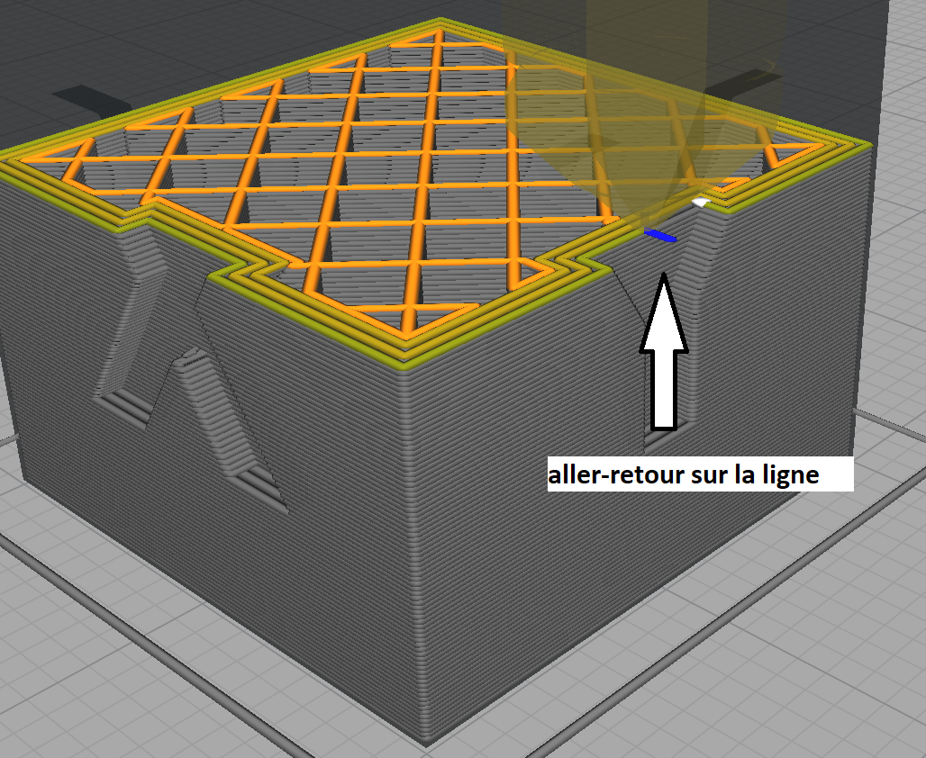

pommeverte Posté(e) Janvier 13, 2023 Posté(e) Janvier 13, 2023 (modifié) Pour la p'tite bavure sur le X et le Y, il ne faut pas oublier que c'est l'extrémité d'un trait qui s'imprime dans le vide. Il ne faut pas s'attendre à un miracle, il est normal d'avoir un défaut à ce niveau. Voici ce que donne la simulation pour la pointe du Y sur Cura V5.1: Citation sur Cura V4.12: Citation Je pense que le stratégie de découpe sur Cura V4.12 est plus favorable que sur la V5.1, au niveau de ce détail. Je n'ai pas l'impression que ce soit dû à un profil différent. Edit: @Greg33980 il y a 19 minutes, Greg33980 a dit : Le contrôle de saccades est activé, avec les valeurs par défauts Tu pourrais faire un test en le désactivant pour que ce soit klipper qui le gère et non cura. Modifié (le) Janvier 13, 2023 par pommeverte
Greg33980 Posté(e) Janvier 14, 2023 Auteur Posté(e) Janvier 14, 2023 Effectivement je comprends mieux le soucis.. Finalement c’est assez logique que ça fasse ça. Je vais tester sans le contrôle de saccades, et peut-être même Cura 4.12 Merci
