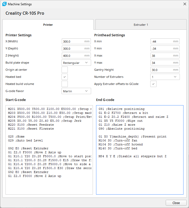

malau06 Posté(e) Janvier 13, 2023 Partager Posté(e) Janvier 13, 2023 Bonjour à tous, Nouveau dans le domaine de l’impression 3D, je viens d’acquérir depuis peu de temps une imprimante Creality CR 10S Pro, avec lequel été fourni Cura que j’ai installé et qui ne fonctionnait pas trop mal avec ma machine. Par la suite j’ai installé Cura 5.2.1 impossible de faire fonctionner la machine correctement car les paramètres ne correspondent pas du tout. Je dois modifier les paramètres de cura, mais mes connaissances ne me le permettent pas je sollicite votre aide à tous, pour me sortir de ce pétrin et vous remercie par avance. Très sincèrement, Patrick. Lien vers le commentaire Partager sur d’autres sites More sharing options...

Jeff78s Posté(e) Janvier 14, 2023 Partager Posté(e) Janvier 14, 2023 @malau06peux-tu me donner ton Gcode de démarrage et de fin complet stp ? Lien vers le commentaire Partager sur d’autres sites More sharing options...
PierreG Posté(e) Janvier 14, 2023 Partager Posté(e) Janvier 14, 2023 @malau06 Ton imprimante est dans un caisson ?? Si non, décoche "Volume de fabrication chauffant" Change "Parfum G-Code" Pour Marlin. Les CR 10 sont basé sur les firmware Marlin !! Quand tu mettras ton gcode complet de départ, peut-être verrons-nous autre détail !! Lien vers le commentaire Partager sur d’autres sites More sharing options...
malau06 Posté(e) Janvier 14, 2023 Auteur Partager Posté(e) Janvier 14, 2023 Bonsoir Jeff78s et bonsoir PierreG voici le G-code de démarrage: M201 X500.00 Y500.00 Z100.00 E5000.00 ;Setup machine max acceleration M203 X500.00 Y500.00 Z10.00 E50.00 ;Setup machine max feedrate M204 P500.00 R1000.00 T500.00 ;Setup Print/Retract/Travel acceleration M205 X8.00 Y8.00 Z0.40 E5.00 ;Setup Jerk M220 S100 ;Reset Feedrate M221 S100 ;Reset Flowrate G28 ;Home G29 ;Auto bed Level G92 E0 ;Reset Extruder G1 Z2.0 F3000 ;Move Z Axis up G1 X10.1 Y20 Z0.28 F5000.0 ;Move to start position G1 X10.1 Y200.0 Z0.28 F1500.0 E15 ;Draw the first line G1 X10.4 Y200.0 Z0.28 F5000.0 ;Move to side a little G1 X10.4 Y20 Z0.28 F1500.0 E30 ;Draw the second line G92 E0 ;Reset Extruder G1 Z2.0 F3000 ;Move Z Axis up 92 11 Et le G-code de fin: G91 ;Relative positioning G1 E-2 F2700 ;Retract a bit G1 E-2 Z0.2 F2400 ;Retract and raise Z G1 X5 Y5 F3000 ;Wipe out G1 Z10 ;Raise Z more G90 ;Absolute positioning G1 X0 Y{machine_depth} ;Present print M106 S0 ;Turn-off fan M104 S0 ;Turn-off hotend M140 S0 ;Turn-off bed M84 X Y E ;Disable all steppers but Z Je viens de décocher volume de fabrication chauffant, est passé Paefum G-code sur Merlin. La je viens de rentrer tard du travail je ferai les essais de concernant ces deux paramètres. Dois-je décocher aussi plateau chauffant ? Merci à tous 2 Lien vers le commentaire Partager sur d’autres sites More sharing options...
PierreG Posté(e) Janvier 15, 2023 Partager Posté(e) Janvier 15, 2023 @malau06 C'est clair.. il te manque plusieurs lignes dans ton gcode de départ : M140 S{material_bed_temperature_layer_0} ;Démarre la température du bed M104 S{material_print_temperature_layer_0} ;Démarre la température de la buse G28 ;Démarre l'auto Home M420 S1 ;Rappel le dernier nivelage du lit sauvegardé en mémoire (plutôt qu'un G29) M190 S{material_bed_temperature_layer_0} ;Attends que le bed ait atteint sa temérature M109 S{material_print_temperature_layer_0} ;Attends que la buse atteigne sa température À insérer à la place du G28 et G29 de ton code. Il est important que tu fasse un G29 avant d'utiliser ce code, et de faire une sauvegarde tout de suite après. Ainsi, le maillage obtenu sera sauvegardé en mémoire, plutot que de le refaire a chaque print (ce qui allonge les délais inutilement). Lien vers le commentaire Partager sur d’autres sites More sharing options...
Jeff78s Posté(e) Janvier 15, 2023 Partager Posté(e) Janvier 15, 2023 Il y a 14 heures, malau06 a dit : La je viens de rentrer tard du travail je ferai les essais de concernant ces deux paramètres. Dois-je décocher aussi plateau chauffant ? Avec ce gcode elle devrait faire l'auto-nivelage (que tu pourras retirer après si tu le souhaites c.f. message de @PierreG) et la première ligne de purge... Il faut laisser le plateau chauffant. Voilà ce que j'ai lorsque je paramètre ton imprimante sur un cura 4.13.1 Lien vers le commentaire Partager sur d’autres sites More sharing options...
