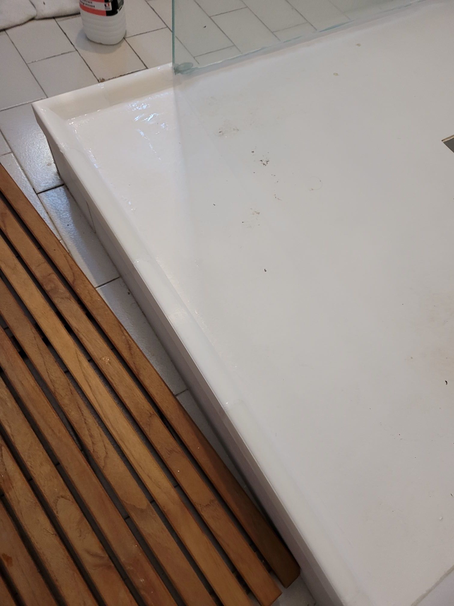

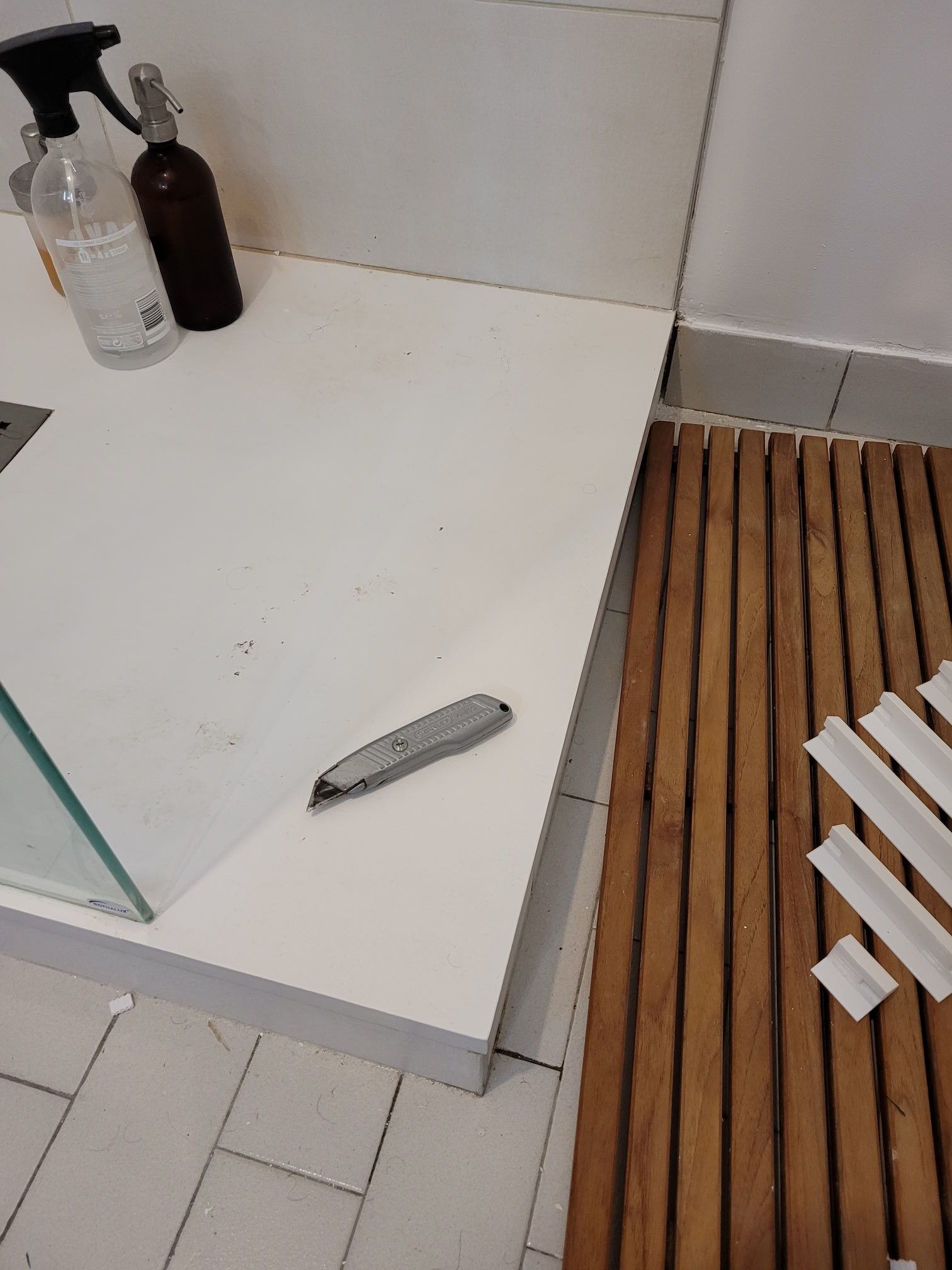

Je vous partage ma dernière "création" : un seuil de douche anti-débordement afin, je l'espère, limiter la transformation de la salle de bain en piscine après le passage des enfants dans la douche. Je pense qu'à la base le receveur n'a pas suffisament de pente, c'est symap les douches à l'italienne mais ça peut vite déborder surtout si le siphon n'est pas nickel...

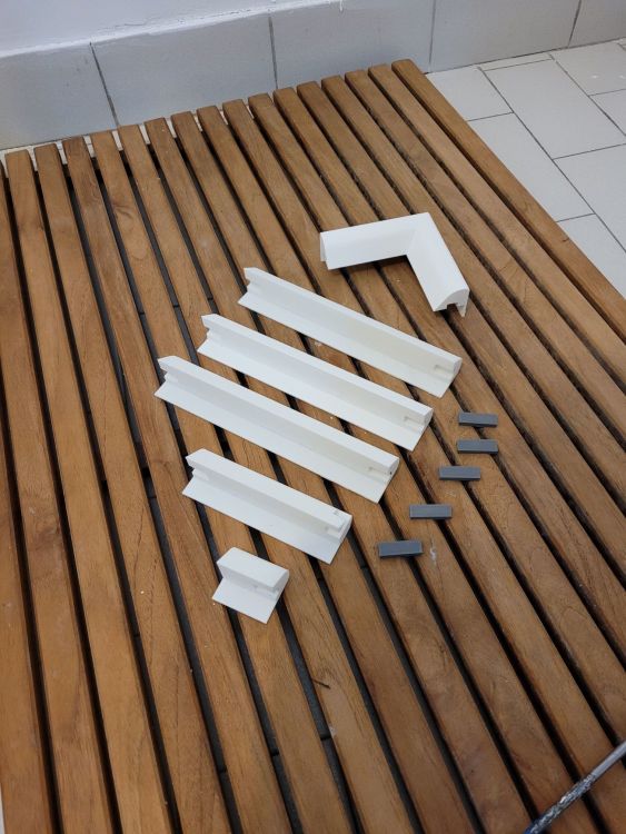

Les pièces à assembler :

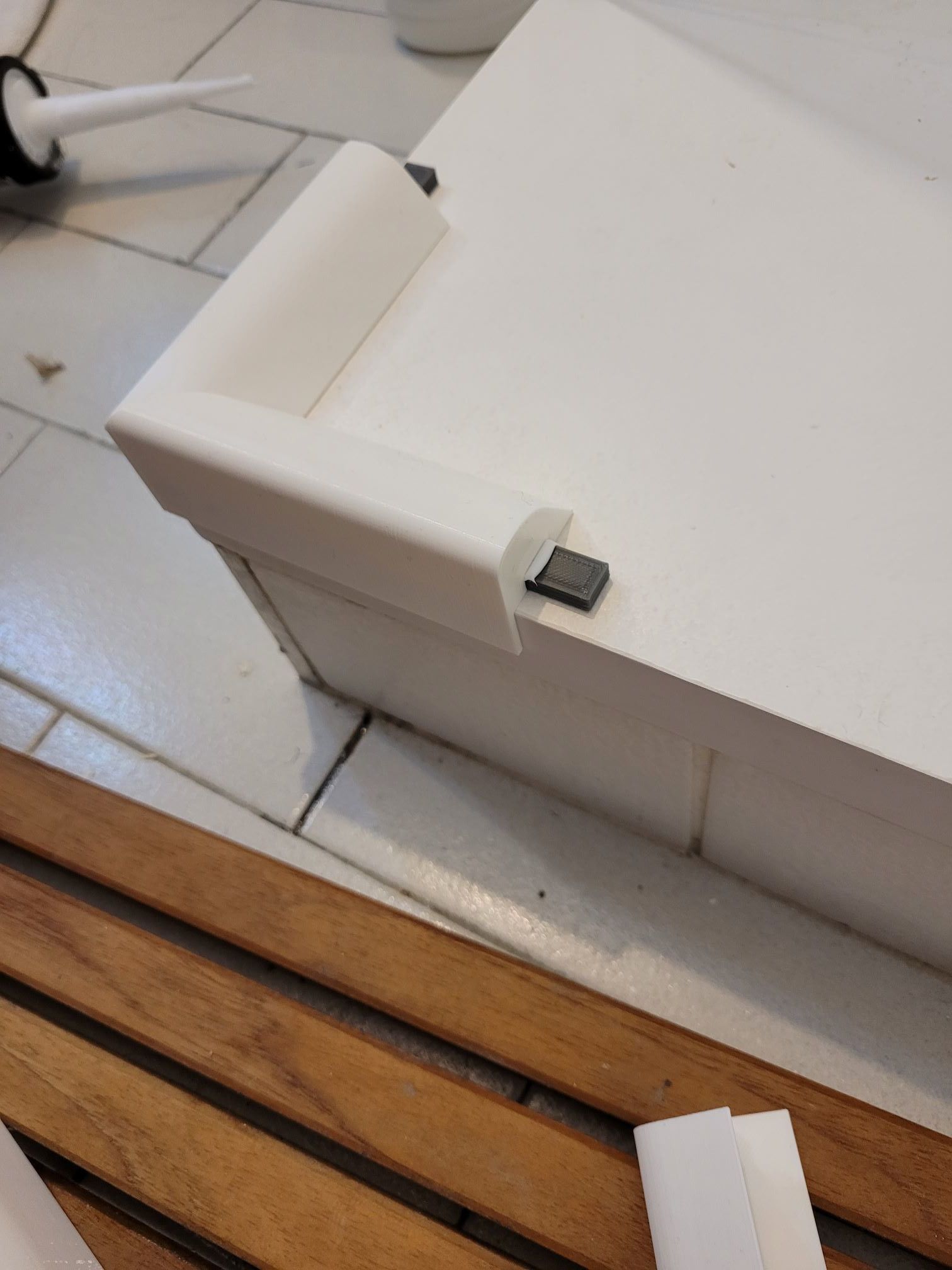

Je colle le coin (au silicone spécial matières synthétiques) en premier

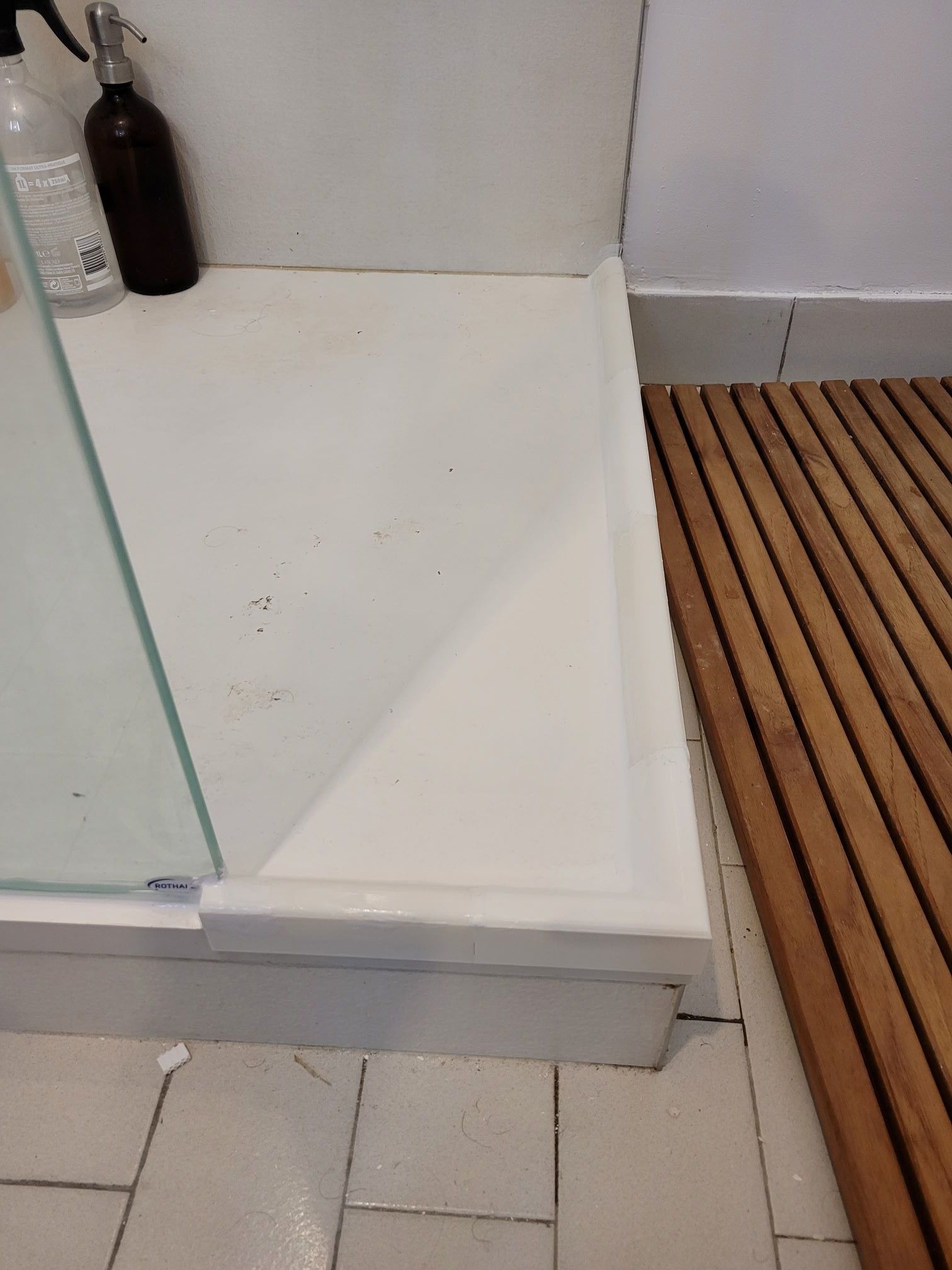

Et voilà une fois terminé :
J'ai refais un joint silicone pour bien étanchéifier le tout. Reste à voir la résistance du PLA à l'eau... Je vous en dirais plus à l'usage. Au pire j'enlève et je refais 🙂

Le PLA résiste très bien à l'eau.
Il est vrai que sur tes photos l'eau peut facilement sortir 😅
Espérons que les enfants ne marchent pas ou ne cognent pas dans les rebords en PLA car ils vont vites sauter (et les enfants aussi 😆)

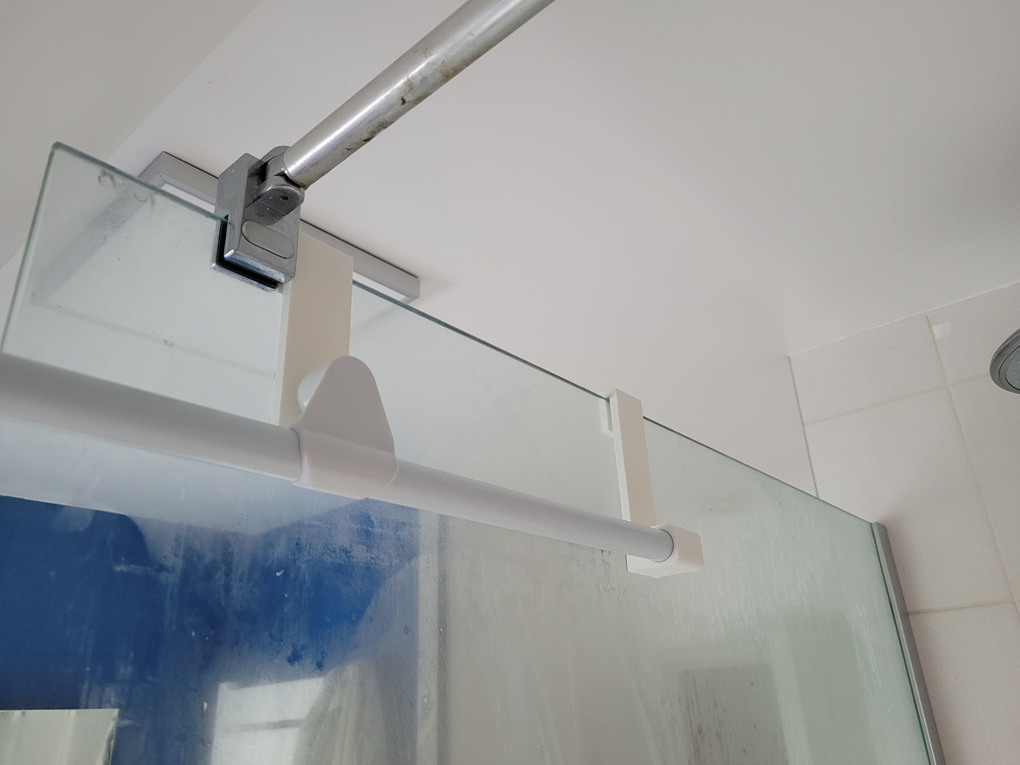

Petit système pour maintenir ma tringle à rideaux. Je ne pourrais plus me passer d'impression 3D....
