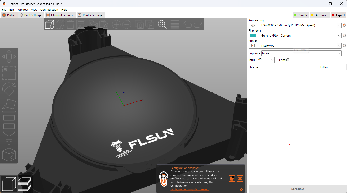

SckyzO Posté(e) Janvier 16, 2023 Partager Posté(e) Janvier 16, 2023 Hello Carlito J'ai ce profile a te propose si tu veux : https://github.com/SckyzO/flsun-v400 C'est le mien, basé sur celui que tu cites précédemment, ainsi que celui de 3Dprintbeginner Si tu veux tester et me faire un retour, je peaufine des ajustements et je vais mettre à jour un bundle complet pour PrusaSlicer / SuperSlicer Lien vers le commentaire Partager sur d’autres sites More sharing options...
Carlito06 Posté(e) Janvier 16, 2023 Auteur Partager Posté(e) Janvier 16, 2023 (modifié) ok, pour le lit j'avais trouvé un modele flsun doré qui va bien je vais essayer le tien, mais si je l'importe, il remplacera ce que j'ai deja ou j'ai qq chose à faire avant? pour les params bed_custom_model = C:\\Users\\sckyz\\Downloads\\v400_bed.stl bed_custom_texture = C:\\Users\\sckyz\\Downloads\\V400.svg ya moyen de les mettre en relatif histoire d'aller les chercher dans le meme repertoire que le ini? dans le fichier que j'utilise je remarque un truc bizarre, il chauffe l'extrudeur à 100 puis à la bonne temperature... un intéret particulier? Modifié (le) Janvier 16, 2023 par Carlito06 Lien vers le commentaire Partager sur d’autres sites More sharing options...

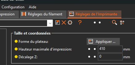

SckyzO Posté(e) Janvier 16, 2023 Partager Posté(e) Janvier 16, 2023 il y a 36 minutes, Carlito06 a dit : ok, pour le lit j'avais trouvé un modele flsun doré qui va bien je vais essayer le tien, mais si je l'importe, il remplacera ce que j'ai deja ou j'ai qq chose à faire avant? pour les params bed_custom_model = C:\\Users\\sckyz\\Downloads\\v400_bed.stl bed_custom_texture = C:\\Users\\sckyz\\Downloads\\V400.svg ya moyen de les mettre en relatif histoire d'aller les chercher dans le meme repertoire que le ini? dans le fichier que j'utilise je remarque un truc bizarre, il chauffe l'extrudeur à 100 puis à la bonne temperature... un intéret particulier? Hello. Ok je vais corriger, mais pour mettre le STL et le SVG, il faut les récuperer sur le github, puis dans réglage de l'imprimante tu vas dans forme de plateau -> appliquer, tu et importes les 2 fichiers. Pour ce qui est du gcode sur ma nouvelle version je l'ai modifié, mais le but était de réduire les coulures de filament sur le bed le temps que le bed chauffe (il met beaucoup plus de temps à chauffer que la buse) Depuis quelques jours j'ai changé mon fusil d'épaule et j'ai appliqué ces 2 nouveaux gcode (tu peux les tester) : Start Gcode : G28 ; home M104 S[first_layer_temperature] ; set extruder temp M140 S[first_layer_bed_temperature] ; set bed temp M109 S[first_layer_temperature] ; wait for extruder temp M190 S[first_layer_bed_temperature] ; wait for bed temp G28 Z ; home Z M83 ; set extrusion to relative G1 F3000 Z1 G1 X-150 Y0 Z0.4 ; move to purge line start G92 E0 G3 X0 Y-130 I150 Z0.3 E30 F2000 ; Purge G92 E0 End Gcode : G91 ;Relative positionning G1 E-0.5 X20 Y20 F5000 ;Wipe out G1 E-0.5 Z0.4 F3000 ;Retract M106 S0 ;Turn-off fan M104 S0 ;Turn-off hotend M140 S0 ;Turn-off bed G28 X Y ;Home G90 ;Absolute Positioning M84 X Y E ;Disable all steppers but Z Gcode changement de couche (pour activer le timelapse) ;AFTER_LAYER_CHANGE ;[layer_z] TIMELAPSE_TAKE_FRAME 1 Lien vers le commentaire Partager sur d’autres sites More sharing options...
Carlito06 Posté(e) Janvier 16, 2023 Auteur Partager Posté(e) Janvier 16, 2023 ah oui pas con en effet pour le svg et stl c'était histoire de simplifier le truc... tu sais si ss va les chercher à chaque démarrage ou s'il les garde qq part? Lien vers le commentaire Partager sur d’autres sites More sharing options...
SckyzO Posté(e) Janvier 16, 2023 Partager Posté(e) Janvier 16, 2023 Vu que c'est en dur je pense que c'est plutôt qu'il va les chercher à chaque démarrage. Il faudrait faire un pull request sur l'ajout de FLSUn V400 sur le repo. Je vais voir si je peux faire ça dans la semaine Lien vers le commentaire Partager sur d’autres sites More sharing options...

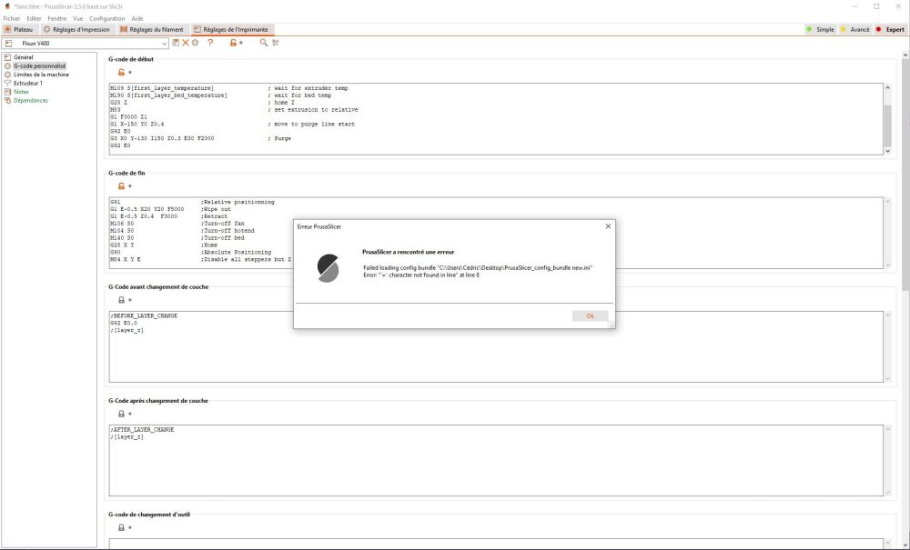

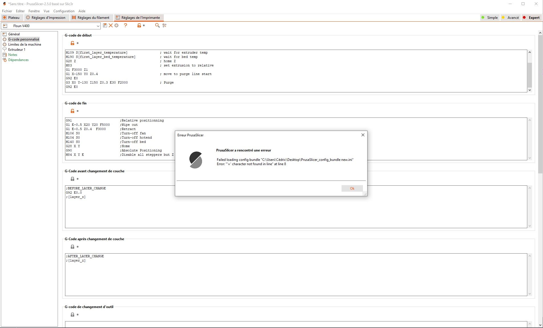

Hymar Posté(e) Janvier 31, 2023 Partager Posté(e) Janvier 31, 2023 Salut à tous, @SckyzO quand j'essaye d'importer ton profil sur prusa slicer, j'ai ce message d'erreur, une idée ? Merci par avance Lien vers le commentaire Partager sur d’autres sites More sharing options...
SckyzO Posté(e) Février 1, 2023 Partager Posté(e) Février 1, 2023 Il y a 18 heures, Hymar a dit : Salut à tous, @SckyzO quand j'essaye d'importer ton profil sur prusa slicer, j'ai ce message d'erreur, une idée ? Merci par avance Ah ... Je viens de refaire le test en live ... Je n'ai pas du tout d'erreur. Tu DL bien le fichier comme ci-dessous ? Comment est ton fichier à la ligne 8 ? Lien vers le commentaire Partager sur d’autres sites More sharing options...
Hymar Posté(e) Février 1, 2023 Partager Posté(e) Février 1, 2023 Je viens de re télécharger le fichier et cette fois-ci c'est passé alors que j'ai fais le même chose hier ^^ Merci pour ta réponse Du coup tout est ok ! @SckyzOPar contre je me demandais pourquoi les vitesses d'impression sur le profil 0.16mm SPEED était si basse ? 60mm en périmètres, 120 en remplissage et 150 en déplacement, tu estimes qu'au delà il y a un perte de qualité ? Aurais-tu un profil plus énervé au niveau vitesse ? Car je passe d'un print qui me prend 10H à un print qui me demande 31H Merci par avance Lien vers le commentaire Partager sur d’autres sites More sharing options...
