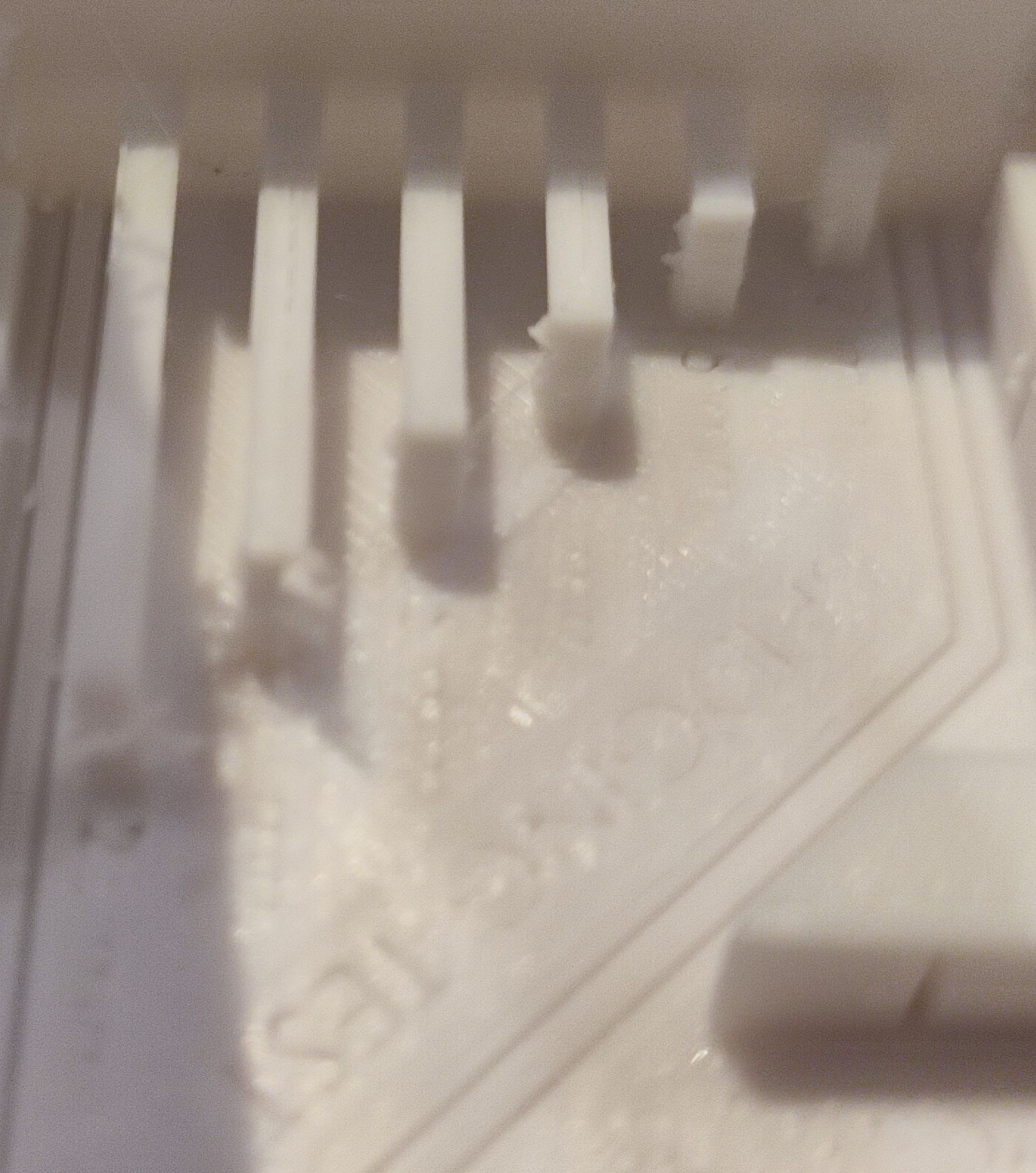

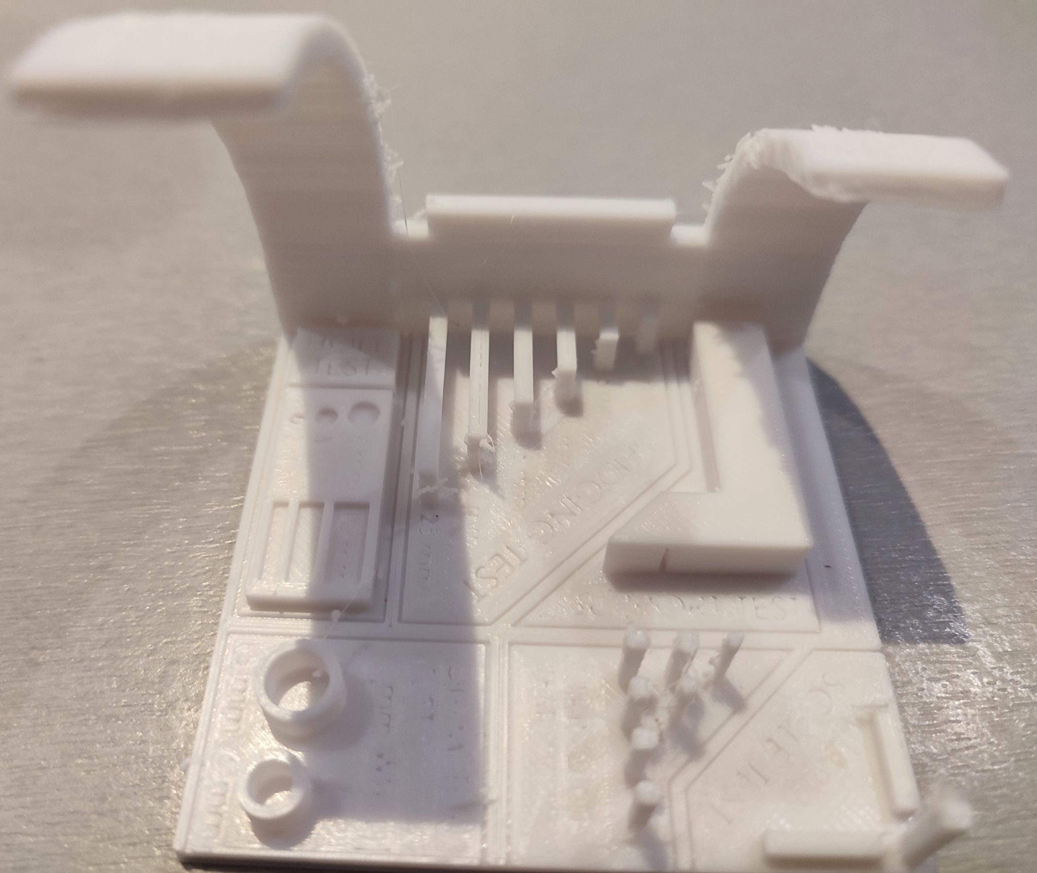

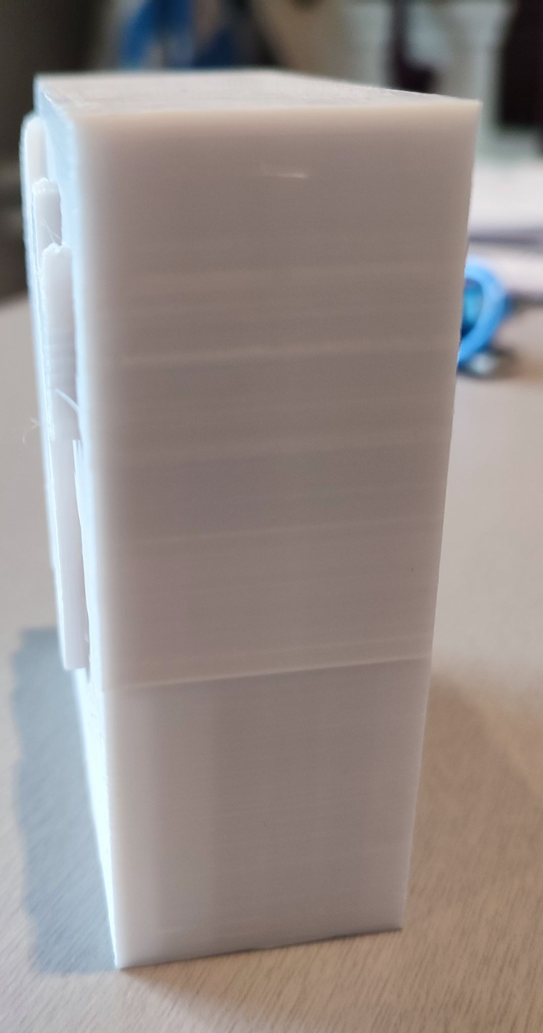

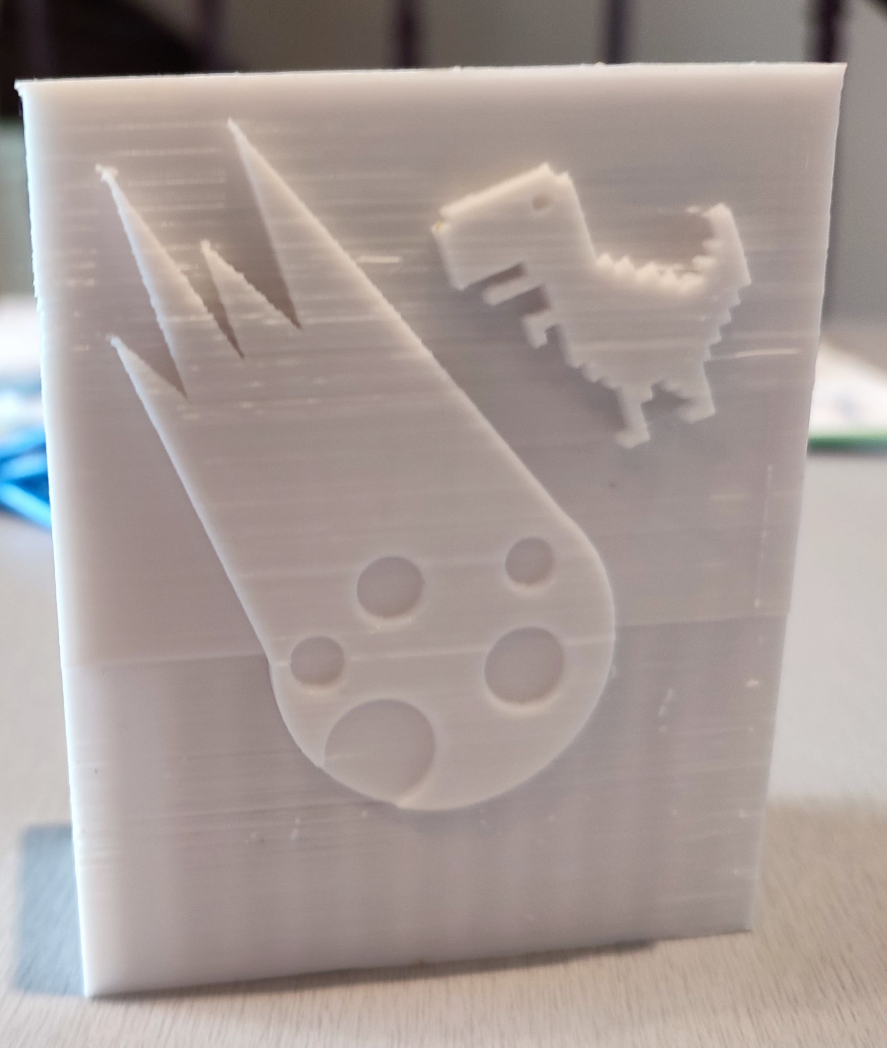

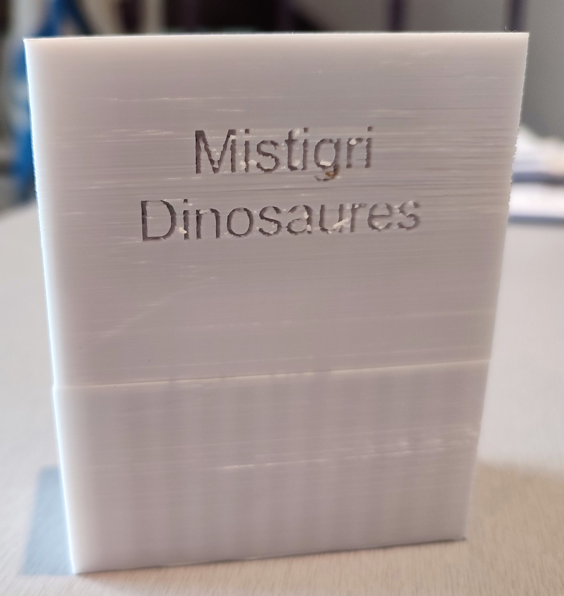

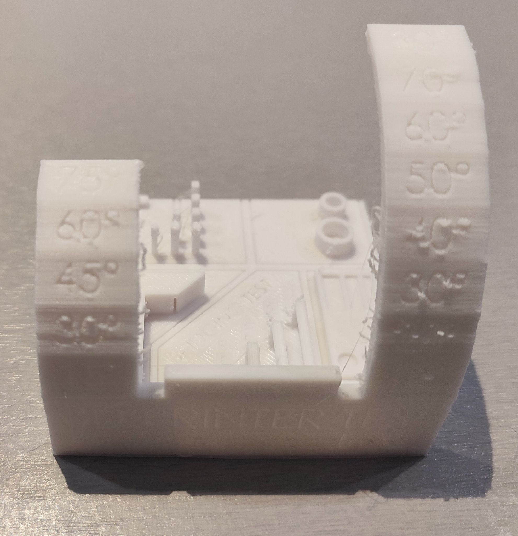

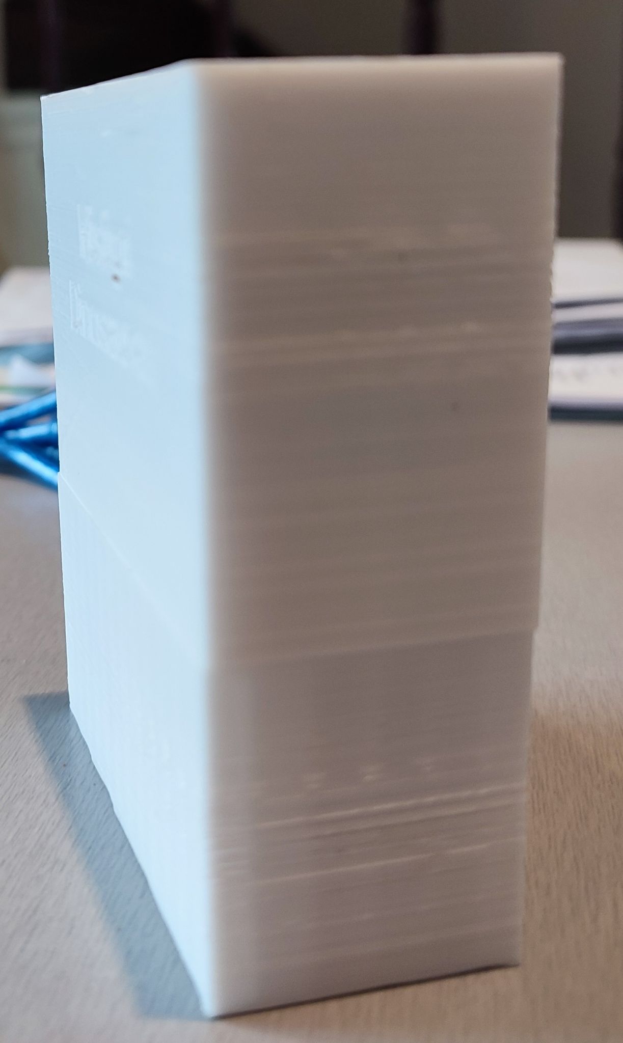

zultirock Posté(e) Janvier 16, 2023 Partager Posté(e) Janvier 16, 2023 Bonjour à tous, Suite à diverses impressions qui se sont plutôt bien déroulé (quelques petits loupé mais erreur de ma part) je cherche à calibrer au mieux mon imprimante. En effet, j'ai réalisé cette boite (design est de moi mais je ne pense pas qu'ici cela devrait avoir un impact). J'ai un petit décalage dans les couches d'impression (je pense). J'ai donc un effectué un test d'impression classique dont je mets les photos ici aussi. Il semble que le problème soit du "stringing" mais je ne suis pas sur. J'avoue que le filament que j'utilise est un nouveau filament que je n'avais jamais utilisé (PLA +). Au niveau des impressions : Vitesse 50 MM/S / T°C 215 °C (il est conseillé d'imprimé le PLA + entre 210 et 230 °C). J'avais déjà remarqué quelques petits décalages avec d'autre type de filament PLA "classique". Pourriez-vous me donner vos impressions sur les impressions et les méthodes pour rendre celle-ci beaucoup plus propre ? Merci d'avance pour vos conseils. Bonne journée (ou bonne soirée en fonction de votre heure de lecture). Lien vers le commentaire Partager sur d’autres sites More sharing options...
MrMagounet Posté(e) Janvier 17, 2023 Partager Posté(e) Janvier 17, 2023 salut @zultirock question as tu effectué la calibration des steps/mm de ton extrudeur et de flow (debit dans ton trancheur)? Après en dessous bien plus bas que l'ecriture mistigri on vois en effet ce qui pourrait être un decalage de couche potentiel, après c'est difficile de bien s'en rendre compte sur les photos. Lien vers le commentaire Partager sur d’autres sites More sharing options...
