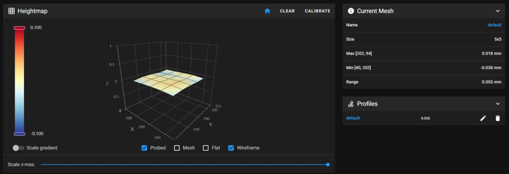

Avant de me lancer j'ai détecté des problèmes dans mes «bed_mesh»: il y avais une sorte de "bruit", les valeurs n'étaient pas constantes (si je retrouve une image...).
Quand j'ai découvert le script de «probing automatisé» [5] j'ai clairement vu:
  • d'une part sur un des coins la répétabilité était très mauvaise ;
  • que globalement l'écart type était bien trop élevé (> 0.05) indiquant que qq chose n'allait pas.

Les premiers résultats
Bon c'est bien beau tout cela mais évidement je ne l'ai pas fait juste pour le plaisir de refaire tout ces p#t@!w de câbles.
Donc après que le G28 passe bien, le QGL!
Et là... le drame: il y a plein de «retry», la tête qui remonte sans arrêt sans redescendre, le QGL qui n'en fini pas et qui abandonne! NNNNOOOOONNN qu'ai je fait!
J'ai lancé les tests et ce n'étaient vraiment pas bon: plage de plus de 3mm et je parle pas même de l'écart type!!!
Alors je démonte la TAP et je m'aperçois que d'une part la Unklicky avait du frottement, que les vis étaient trop "en pointe" et que la surface du chariot où elles tapent était sale et rouillées, donnant une résistivité trop importante.
Bref pas mal d'entretien, de ponçage et de tour de tournevis plus tard j'obtiens de bien meilleurs résultats, mais c'est pas stable.
Un coin (le 3 ici) à 2mm de range (!!!) et drift de la mort.

Alors tout n'est pas encore parfait: je n'arrive pas à faire un bed_mesh avec pleins de point de tests (genre 25x25) comme dans la vidéo de présentation de TAP.
Je me prend des erreurs «Probe samples exceed samples_tolerance» car d'un coup j'ai 2mm d'écart.
Je pense qu'il y a encore des soucis de frottement empêchant la unklicky de bouger librement ou des pb avec l'aimant.
Je ne sais pas pour l'instant. Mais c'est très prometteur.

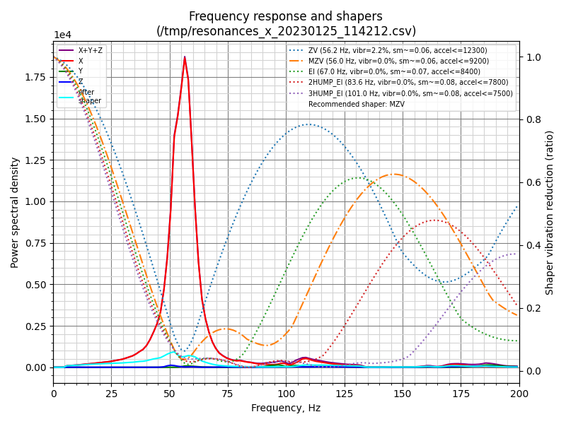

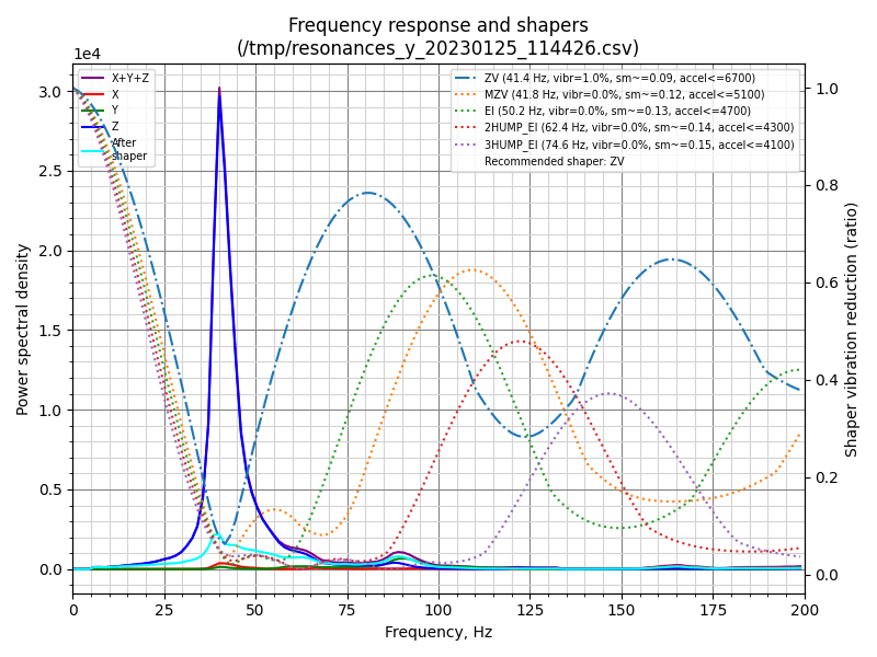

Toujours pour le can : il faut une vitesse de 1 000 000 pour que l'adxl fonctionne bien, sinon il y aura des parasites sur test courbes.
Pour le problème de répétabilité, il y a les problèmes mécaniques, la vitesse et la fiabilité du can ET le multihoming mcu de klipper moteurs sur la CM et endstop sur la SHT :
* pour éliminer ce problème tu peux tirer trois ou 3 ou 4 fils de plus (AWG24) de la carte mère  la tête et brancher le tap et le enstop X directement sur a CM (un gnd commun + pin endstop  X + pin tap) - tu peux essayer en câblage volant pour vérifier si ça change quelque chose.

@Yomgui1 Au passage un bed mesh de variance < 0,05 j’aimerai bien aussi 😂.
Mais malheureusement :
Par contre quand je tourne la feuille PEI de 90 degrés.

Ensuite, le test de résonance sur l'axe X... juste incroyable: le max d'accel avec à moins de 7% de vribation est à plus de 50000mm/s² !!!
Pour l'instant le Y est pourri, donc je ne le met pas, car je n'ai pas bien fixé l'ensemble où se trouve l'imprimante dans cet axe. et donc cela vibre à mort, je n'y dépasse pas les 4000mm/s².
Il me semblait que le but c'était d'avoir la courbe bleu ciel la plus plate possible (simulation après correction) et des courbes X et X + Y + Z le plus identiques possibles avec un pic le plus étroit possible ce qui n'est pas vraiment le cas sur ta courbe ou Y et Z font leur vie pendant que le test de vibration se passe (tu devrais résoudre le pb de vibration en Y avant de faire l'is)
En général sur une 350 tu as plutôt un pic dans les 50-60 Hz sur X et en 40-50Hz sur Y . Tu as serré comment tes courroies A/B ?
Après c'est peut être le tap qui fout le bordel dans les fréquences (si les aimants ne sont pas assez forts par exemple - il faut des N52)
Hauteur des pics : densité d'énergie lors de la résonnance -> plus c'est haut moins c'est bien, mais par contre plus c'est fin mieux c'est corrigeable
Largeur des pics : pics diffus et du bruit -> problème mécanique : serrage des vis, jeu dans les joints (A, B, Z)
les couleurs faut pas suivre, dans mon cas X = X, Y = Z et Z = Y.
Tout mes aimants sont des N52 et tiennent très bien (j'en ai près du bed et pas de soucis).
La fréquence: plus c'est haut, mieux c'est.
La largeur du pic: oui, plus c'est fin, mieux c'est
La hauteur du pic: là c'est plus compliqué, il dépend de l'énergie transmise et donc du paramètre de la force des moteur et du paramètre de variation. Sur une V0 on le descend par exemple. Donc attention, 2 graphes ne sont pas comparables sur l'intensité du pic, si ce n'est pas les mêmes machines. Il faut donc oublier ce paramètre en terme de qualité, mais plus l'utiliser pour comparer 2 graphes de la même machine: il doit augmenter si on diminue la largeur du pic. C'est tout.
Dernier point: effectivement il ne faut dans l'idéal que 1 pic et le reste tout plat, ce pic donnant la fréquence propre de la machine, il vaut mieux n'en avoir qu'une seule, et le moins d'harmoniques possible (système bien amortis).
PS: je suis en cours de check des courroies A/B. Elles me sembles bien tendues et à la bonne fréquence. pourtant un truc me dérange... investigations en cours.

Il y a 11 heures, Yomgui1 a dit :
Tu as indiqué faire les tests sur une 2.4 350, donc je le compare à d'autres V 2.4 350 et je n'en ai jamais vu avec une courbe X comme ça 🙂
en règle général la courbe X sur une 350 est censée ressembler à ça
