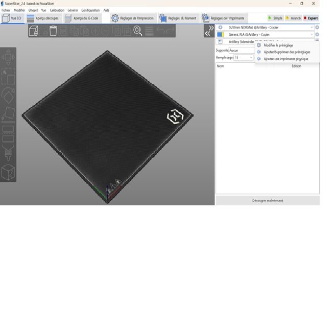

nitrog51 Posté(e) Janvier 17, 2023 Posté(e) Janvier 17, 2023 Bonjour, Pourriez-vous me dire comment supprimer des imprimantes dans superslicer, j'aimerai réinstaller mon imprimante depuis le début. Merci pour votre aide Nitrog

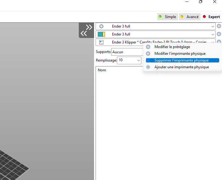

nitrog51 Posté(e) Janvier 17, 2023 Auteur Posté(e) Janvier 17, 2023 Merci pour la réponse, mais je n'ai pas cette rubrique c'est bizarre ??
Morganne46 Posté(e) Janvier 17, 2023 Posté(e) Janvier 17, 2023 (modifié) il y a 5 minutes, nitrog51 a dit : Merci pour la réponse, mais je n'ai pas cette rubrique c'est bizarre ?? @nitrog51 Si clique sur la roue dentée là ou je t'ai montré Modifié (le) Janvier 17, 2023 par Morganne46
nitrog51 Posté(e) Janvier 18, 2023 Auteur Posté(e) Janvier 18, 2023 Hello, je n'ai pas la rubrique supprimer une imprimante physique ? Etrange ?

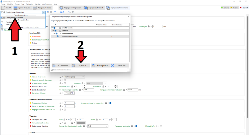

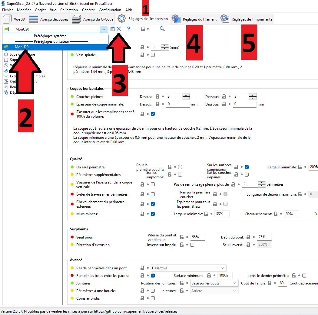

pommeverte Posté(e) Janvier 18, 2023 Posté(e) Janvier 18, 2023 Salut, Tu peux supprimer tes réglages en suivant ces étapes: dans l'onglet Réglages de l'impression (1), tu sélectionnes le profil que tu as créé (2) et tu le supprimes en cliquant sur la croix (3) tu fais la même chose dans les onglets 4 et 5 Citation
nitrog51 Posté(e) Janvier 18, 2023 Auteur Posté(e) Janvier 18, 2023 Je suis désolé mais je n'ai pas la croix pour supprimer quoique ce soit, quelle version de superslicer vous employé ? vous pouvez m'envoyer le lien pour que je le télécharge Merci
pommeverte Posté(e) Janvier 18, 2023 Posté(e) Janvier 18, 2023 (modifié) La vue que j'ai postée correspond à la V2.3.57.12 le lien de téléchargement se trouve dans la section Assets. Tu as laquelle? Edit: si tu ne peux pas la supprimer (croix absente), c'est sûrement parce qu'elle est dans la section "pré-réglage système" = paramètres par défaut, suivi de l'info "modifié". Tu ne peux donc pas la supprimer mais tu peux annuler les modifications que tu as apportées en cliquant sur le nom puis en cliquant sur le bouton ignorer. (vue provenant de la version 2.5.59) Citation Normalement, après la création du profil de l'imprimante, tu devrais cliquer sur l’icône d'enregistrement (disquette à droite du menu déroulant). Cela a pour effet de créer ton imprimante dans la section "préréglages utilisateurs". A ce moment là, la croix de suppression va apparaitre. Modifié (le) Janvier 18, 2023 par pommeverte
nitrog51 Posté(e) Janvier 19, 2023 Auteur Posté(e) Janvier 19, 2023 Hello, J'ai tout fait ce que vous m'avez indiqué, mais je n'ai toujours pas de croix nul part pour supprimer ces imprimantes, ma version est la 2.4.58.5. quand je click sur l'imprimante je n'ai pas le tableau de préréglage et si je click sur ajouter ou supprimer une imprimante je n'ai que la possibilité d'en ajouter mais pas de supprimer Il manque peut être un plugins ?, j'ai supprimé et réinstallé Slicer sans succès les imprimantes sont toujours là. En revanche quand j'installe mon anti virus ne veux pas que j'installe ce programme es qu'il bloquerait certaines fonctionnalités ? Toujours merci pour votre aide Nitrog51

nitrog51 Posté(e) Janvier 19, 2023 Auteur Posté(e) Janvier 19, 2023 Je suis en mode expert Hello, J'ai enfin réussi à supprimer mes imprimantes Comment, aller dans aide, répertoire de configuration, C:/ utilisateurs/admin/appdata/roaming/ superslicer Supprimer le répertoire superslicer. rechercher le fichier sur le disque dur ou vous avez décompressé super slicer supprimer le. et faite une nouvelle décompression du fichier pour le réinstaller et là les imprimantes on disparues. En revanche je n'ai toujours pas la possibilité de désinstaller selon les procédure que vous m'aviez indiqués. Encore merci pour votre aide Nitrog51
