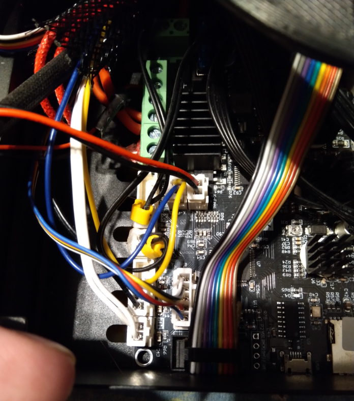

PATMON Posté(e) Février 16, 2023 Auteur Partager Posté(e) Février 16, 2023 j'ai acheté l'imprimante qui était déjà modifiée donc je n'en sais rien je te dirai au prochain démontage, ce que je sais c'est qu'effectivement il est relié au bornier juste à coté de l'alim. D’ailleurs j'ai une autre interrogation, au sujet des 2 autres ventilos (celui pour ventiler la buse et celui de la carte mère, en effet les deux fonctionnent simultanément et uniquement lorsque je met de la ventilation quand j'imprime du PLA et du coup celui de la carte mère ne fonctionne pas quand j'en met pas : normal ou pas? petite réflexion sur ce que tu m'as dit avant si j'essaye avec du PETG je risque de pouvoir imprimer et essayer de finaliser mes réglages ? Lien vers le commentaire Partager sur d’autres sites More sharing options...

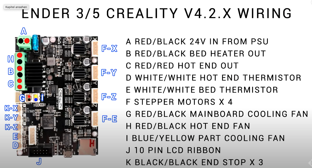

fran6p Posté(e) Février 16, 2023 Partager Posté(e) Février 16, 2023 il y a 12 minutes, PATMON a dit : si j'essaye avec du PETG je risque de pouvoir imprimer et essayer de finaliser mes réglages ? Oui, ça vaut le coup de tenter. Le PLA a une tendance à «coller» avec quelques heatbreak full-metal, ce qui n'est pas le cas du PETG, de l'ABS… Quand tu feras ton prochain démontage, prends quelques photos qu'on se fasse une idée du câblage. Pas sûr de me souvenir correctement, mais il me semble que le ventilateur du boitier est relié en parallèle du ventilateur de refroidissement du filament sur des Ender3 et donc si un filament sans ventilation est imprimé, le boitier ne sera pas ventilé. D'autres utilisateurs de Ender3 devront confirmer car je n'ai pas ce modèle (E3S1). Connexions sur une carte v4.2.X : Lien vers le commentaire Partager sur d’autres sites More sharing options...
PATMON Posté(e) Février 16, 2023 Auteur Partager Posté(e) Février 16, 2023 c'est une carte 4.2.7 et effectivement ils sont cote à cote en G et I comme sur ton image mais les miens sont inversés : je les changerai au prochain démontage Lien vers le commentaire Partager sur d’autres sites More sharing options...

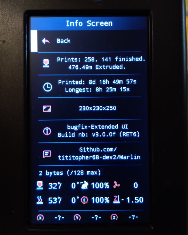

PATMON Posté(e) Février 16, 2023 Auteur Partager Posté(e) Février 16, 2023 Bon on va pas voir grand chose mais ça ressemble à ça : du coup j'ai inversé les jaune/bleu et noir/rouge sur l'écran j'ai ça : si ça peut aider... et pour le Noctua c'est bien un 12v Bon je précise que effectivement ça se passe un peu mieux avec du PETG. ça sort du feu de dieu lorsque j'utilise la fonction changement de fil/charger du fil par contre lorsque j'essaie la fonction de E-calibration j'ai vraiment l'impression que ça fait ce que ça veut et là je suis complètement paumé (jamais j'ai réussi à avoir une extrusion de 100mm ça fait n'importe quoi je dois mal m'y prendre. J'ai du aussi mal niveler le plateau car je n'arrive pas à avoir un truc qui colle bien au plateau. Je vais tout reprendre à zéro ce WE... Lien vers le commentaire Partager sur d’autres sites More sharing options...

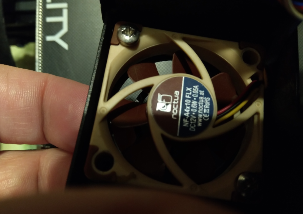

fran6p Posté(e) Février 17, 2023 Partager Posté(e) Février 17, 2023 Le Noctua (12V) est branché où? Directement sur une des prises ou derrière un convertisseur de tension (24 - > 12V) ? Si connecté directement en 24V, au mieux il tourne plus vite (et fait donc du bruit) au pire sa durée de vie va être considérablement réduite. Ton firmware, il est «vieux». Son «créateur» à force de mégalomanie a «pété» les plombs et ne le maintient plus à jour ( il était sur un Discord où il se prenait pour le grand manitou / mamamouchi). Il serait préférable de t'orienter vers une autre variante, soit celle officielle de Marlin (version stable) soit une autre non complètement «open source» mais elle maintenue à jour et très bien documentée. Pour le test de calibration des pas de l'extrudeur, il est préférable de le faire via une suite de G-codes soit à l'aide d'un logiciel (Pronterface, Repetier-host, Octoprint) donnant accès à un terminal (imprimante reliée en USB sur un ordinateur) soit via un fichier G-code contenant les instructions qu'il suffira alors d'imprimer comme un «bête» fichier d'impression. Lien vers le commentaire Partager sur d’autres sites More sharing options...

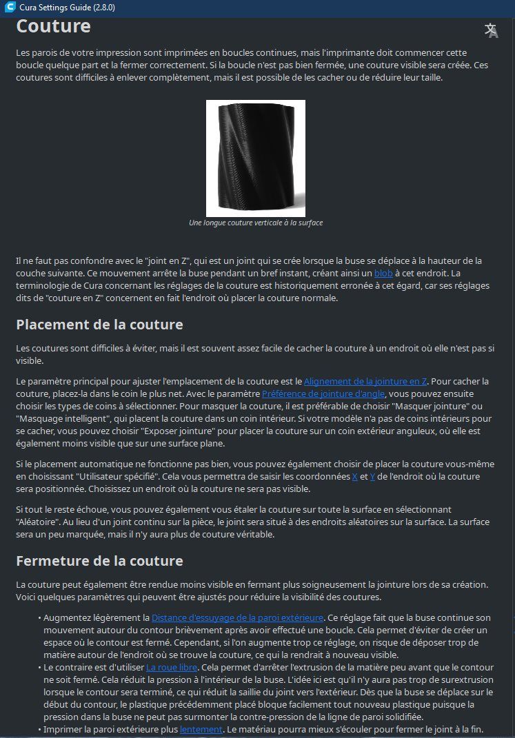

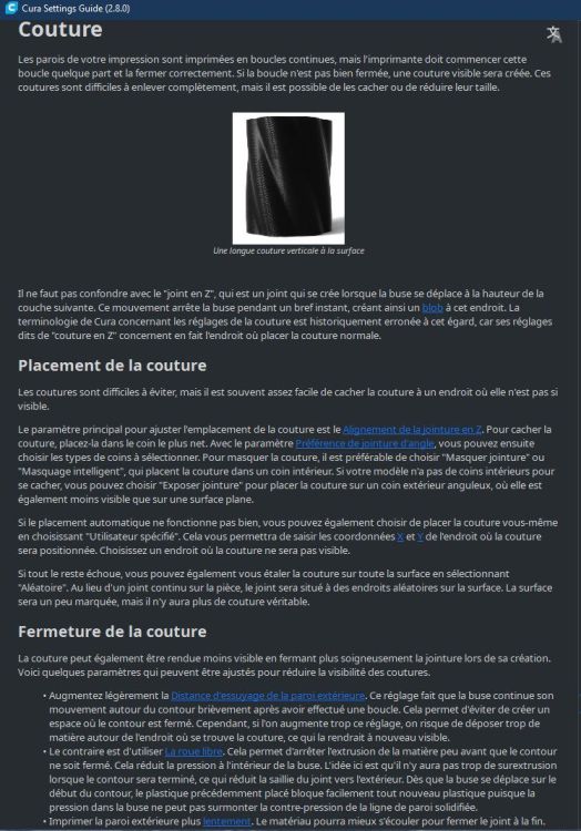

fran6p Posté(e) Février 21, 2023 Partager Posté(e) Février 21, 2023 Il y a 13 heures, PATMON a dit : je ne sais pas comment ça s’appelle Ça doit être ce qu'on appelle la couture (de Charlélie ). Voilà ce qu'en dit le greffon «settings guide» de Cura : Révélation La section dépannage (troubleshooting) de ce greffon est une saine lecture 1 Lien vers le commentaire Partager sur d’autres sites More sharing options...
PATMON Posté(e) Février 21, 2023 Auteur Partager Posté(e) Février 21, 2023 Il y a 2 heures, fran6p a dit : Ça doit être ce qu'on appelle la couture (de Charlélie ). Humour...... oui effectivement je m'y était attardé mais ne savait plus comment ça appelais, c'est d'ailleurs plus facile à camoufler sur des pièces contenant des angles que sur des circulaires... Merci pour l'info Lien vers le commentaire Partager sur d’autres sites More sharing options...

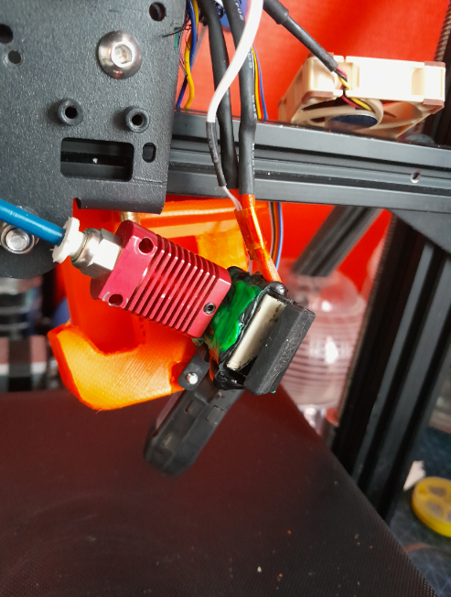

PATMON Posté(e) Février 24, 2023 Auteur Partager Posté(e) Février 24, 2023 Bon le Satsana est sorti tant bien que mal, un peu d'huile de coude et demain il est monté... Mais avant on démonte les 2 ventilos dont ce magnifique Noctua "silencieux!!!" BAH en plus d'être monté en 24v au lieu de 12, il est monté à l'envers.......... MDR Je ne sais pas qui avait cette imprimante avant moi mais il a pas tout mis dans l'ordre... Bon l'avantage c'est que moi je la connais pas mal maintenant. Demain remontage et test étape suivante si réussie : quelques pièces à imprimer et puis je m'attaque à un gros morceau.... Le Firmware et son paramétrage Lien vers le commentaire Partager sur d’autres sites More sharing options...

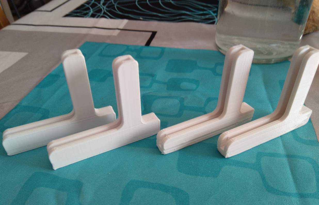

PATMON Posté(e) Février 26, 2023 Auteur Partager Posté(e) Février 26, 2023 Alors mes pièces sont sorties : Ce sont des angles de clayette de frigo pour un collègue qui a cassé les siens (au passage j'ai changé de logiciel de dessin 3d et Solidworks est vachement plus sympa et intuitif que Freecad ! oui j'ai trouvé le STL sur internet mais une partie de la pièce était trop large et obligeais à la réduire à la main, du coup je l'ai modifié puis imprimé avec les nouvelles cotes) second changement : le Slicer ! Cura vient de mettre à jour la 5.2.2 et je vient de télécharger la 5.3.0b ... alors les 2 de droites sont coupées avec la première version et les 2 de gauche sont fait avec la dernière version ... Elle sont sorties plus propres et plus vite (bizarre!) Quelques défauts encore (je crois que j'ai trop serré mes exentriques je vais revoir les réglages... Demain je reçoit normalement l'abaisseur de tension pour le ventilo et des buses neuves (je soupçonne la mienne d'être d'origine et un peu usée) J'ai aussi pris des cartes SD afin de tenter la MAJ du Firmware obsolète. Quelqu'un aurait une méthode facile et infaillible à me conseiller? Lien vers le commentaire Partager sur d’autres sites More sharing options...
PATMON Posté(e) Février 27, 2023 Auteur Partager Posté(e) Février 27, 2023 Bonjour, aujourd'hui changement de buse, remis le Heatbreak Titane, installation d'un convertisseur 24/12v (au passage l'imprimante ne fait plus aucun bruit = j'ai installé une petite application sur la tablette du taf et je passe de 40Db à 27.... le silence maintenant c'est le ventilo de l'alimentation qui fait du bruit !!!) là j'imprime une petite boite (en attendant mieux) pour le convertisseur. Une idée pour installer mon imprimante en "Standalone"? j'ai le boitier d'alim sur le coté car j'ai un second axe Z qui m’empêche de le remettre à sa place initiale Maintenant je vais m'atteler à mettre à jour tout ça (2 micro SD de formatées qui n'attendent que ça) je suis pas contre un petit coup de main! d'avance merci ... Lien vers le commentaire Partager sur d’autres sites More sharing options...
PATMON Posté(e) Février 28, 2023 Auteur Partager Posté(e) Février 28, 2023 Bon, le Heatbreak Titane...... c'est de la merde Ce soir re-démontage et je remet un beau PTFE Capricorne... Lien vers le commentaire Partager sur d’autres sites More sharing options...
PATMON Posté(e) Mars 6, 2023 Auteur Partager Posté(e) Mars 6, 2023 (modifié) C'est qui qui avait mal remis son PFTE....... Bon j'ai réussi à tout enlever sauf sur la thermistance..... remis comme ça ça a du fondre dessus et ça fonctionne....... Quel Boulet et un petit coup de TITI Procédure ! Modifié (le) Mars 6, 2023 par PATMON Lien vers le commentaire Partager sur d’autres sites More sharing options...

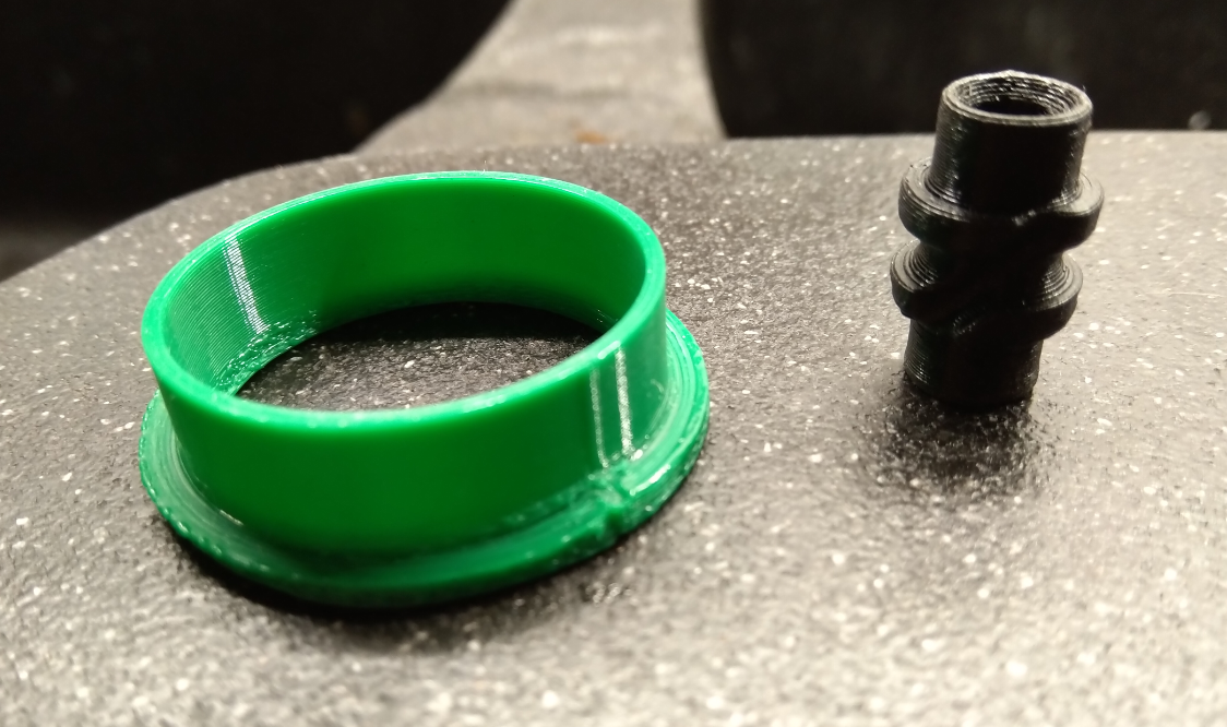

Idealnight Posté(e) Mars 6, 2023 Partager Posté(e) Mars 6, 2023 Penses a mettre la bague sur ton pneufit cela garantira le blocage du PTFE une fois qu'il est bien inséré. Lien vers le commentaire Partager sur d’autres sites More sharing options...
PATMON Posté(e) Mars 6, 2023 Auteur Partager Posté(e) Mars 6, 2023 il y a 10 minutes, Idealnight a dit : Penses a mettre la bague sur ton pneufit cela garantira le blocage du PTFE une fois qu'il est bien inséré. il faut que j'en imprime une il n'y en avait pas quand je l'ai reçu... Lien vers le commentaire Partager sur d’autres sites More sharing options...
