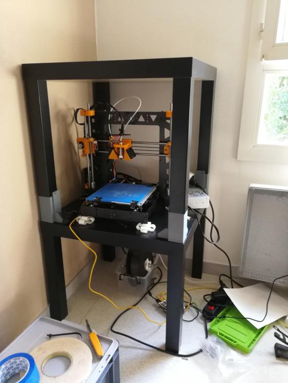

Bon l'imprimante a eu des résultats assez variable, elle a passé pas mal de temps à prendre la poussière à cause des problèmes divers et variés.
Mais cet été je me suis décidé à la faire remarcher !
Déjà premier achat: un plateau en verre ! Imprimer direct sur le plateau MK3 c'est bien, mais ça reste pas plat indéfiniment et ça devient un véritable casse tête niveau adhésion.
Ensuite améliorations et changements par ci par là:
- je suis passé sur un MOSFET externe pour contrôler le plateau chauffant, 30A contre 10A pour celui intégré sur la carte. Mon plateau étant dans le bas du tas niveau résistance (~0.7 ohms en 12V ça dépasse les 10A 😇 ), ça me permet de plus cramer les MOSFET au premier allumage. Il m'aura fallu 3 ramps et 5 mosfet pour m'en rendre compte....
- passage de direct drive en bowden: j'ai pas prévu d'imprimer du filament souple, par contre pouvoir imprimer plus vite ça m’intéresse
- passage de tige fileté classique M5 à des leadscrews T8. Je perds un peu en résolution, mais c'est pas bien grave et ça devrait être plus fiable.
- j'ai enfin acheté un Raspberry Pi, comme ça quand le pc crash pendant une impression on pleure plus  😁
- j'ai achetée une alim ATX, histoire de pouvoir alimenter imprimante + raspberry avec, et de pouvoir couper l'alim via le Raspberry. Je me suis pas encore occupé de la câbler par manque de matos de soudure 😓
Et l'autre projet c'est d'enfermer la machine, pas tant pour éviter les courants d'air(je n'imprime qu'en PLA), mais parce qu'elle est bruyante... quand ça tourne 5h de suite ça devient vite lourd, et dans un 19m² c'est dur d'être loin de la machine 😛
Je pars sur la base classique de tables IKEA Lack, je me suis pas encore décidé sur les cotés, transparent ou pas
