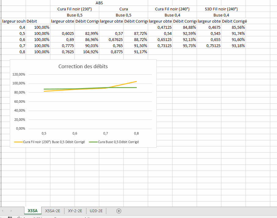

il y a 41 minutes, seb51 a dit :
as tu un méthode pour vérifié si le débit est bon dans cura ?
Je n'ai pas de méthode propre (je ne réinvente pas l'eau froide). Je fais un combo de ce qui est décrit dans l'étape 3 du tuto de @fran6p et par tamtam dans cette vidéo, je rentre tout mes valeurs dans un tableur, par machine, logiciel, type de filament, largeur de buse et largeur de ligne cherchée, à une vitesse de environ 40mm/s)
Quand j'augmente ma vitesse d'impression, je rajoute entre 3 et 5% de débit.
Quand je change de filament, je regarde les premières lignes ou la première couche, si il y a un manque ou trop grand recouvrement, j'ajuste le débit en fonction, et je le note sur la bobine.
En ce moment, mes paramètres dans Cura pour ma X5SA, c'est buse de 0,4, largeur de ligne 0,5, débit 95% pour une vitesse initiale de 100mm/s (et pour de l'ABS). A j'oubliais je tiens compte aussi de la rétraction au refroidissement, donc j'imprime mes pièces avec une échelle de 100.63%
