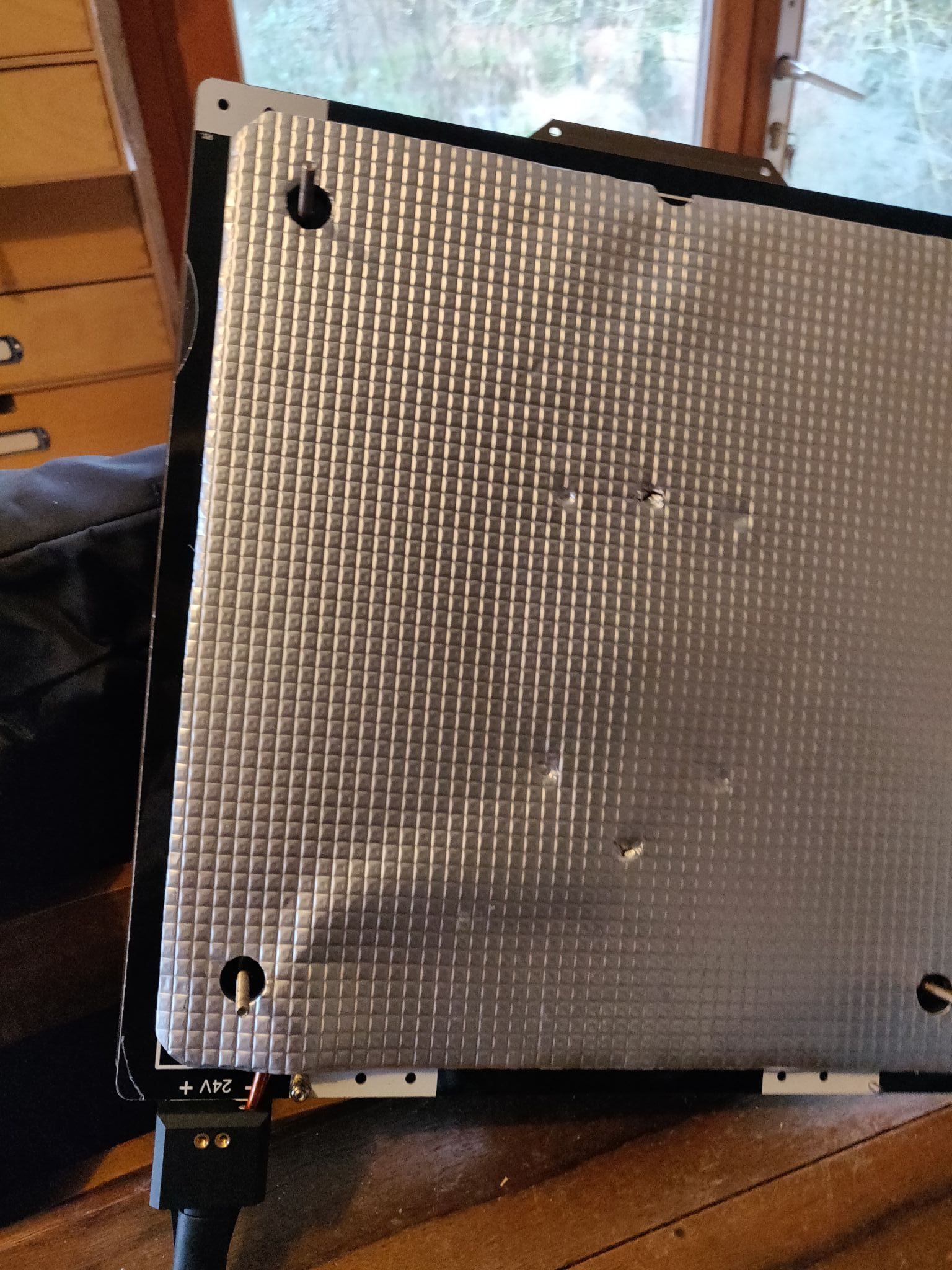

Fx_oO7 Posté(e) Janvier 19, 2023 Auteur Posté(e) Janvier 19, 2023 Oui le nivellement est à s'arracher les cheveux . J'avais réussi à bien la caler mais depuis le changement de ressort c'est une horreur et j'ai marqué mon bed

Fx_oO7 Posté(e) Janvier 20, 2023 Auteur Posté(e) Janvier 20, 2023 Salut @hyoti Merci de ton retour, voici plus de précision : Réponse en bleu dans la citation Citation Bon si je comprends bien tes plots silicone étaient trop courts, peut-être pas le bon modèle (si c'est comme sur la S1 plus il faut quatre plots identique au niveau hauteur). J'ai vérifier et effectivement 3 plot de 2cm et un de 16cm, j'ai donc remis les ressorts d'origine. Mais je remarque que celui du fond à gauche je dois le dévisser presque entièrement quand je veux que la feuille gratte alors que les autres sont en dessous de la moitié en compression. Pour les clac-clac comme tu es arrivé en butée haute les moteurs Z ont du sauter des pas, si cela marche toujours pas de dégât. Oui la barre ou ce trouve le support (x et Y) de l'extrudeur descend et monte sans bruit ou autres problème. Mais je pensai que justement comme je suis arrivé en buté et que le moteur à sauté des pas que cela avait décaler mon axe Z. Tu peux vérifier que ton portique mobile (celui avec la tête) est // au plateau, pour cela tu monte la tête à Z par exemple 150mm et la distance hauteur entre la barre du portique et le plateau, côté droit milieu et gauche, les écarts doivent être faible (après avoir nivellé ton plateau avec les molettes) (les équerress ont pas mal pour cela) Je vais vérifier ce soir si je n'ai pas un décalage. Par contre puis je descendre cette barre du support de l'extrudeur (axe Z) pour le remettre de niveau si besoin et peut être descendre mon extrudeur pour que je sois plus bas et ainsi éviter que mon ressort fond gauche ne soit pas au maximum desserré pour mettre de niveau le plateau ? Après passer d'un Z-offset de -2.95 à -3,00, n'a rien de choquant cela ne fait que 50µ d'écart soit 5 centième de millimètre, surtout avec une plaque flexible magnétique dont le repositionement peut varier. Oui mais si je suis la procédure de Creality, quand on entre dans le menu du niveau, la tête va se mettre au point milieu, fait une mesure puis remonte. La il est dit que nous devons faire un Zoffset pour que la buse soit le plus proche du plateau (feuille), mais là je dois mettre -4.00 pour cela et quand je fais les 4 coins et que je regle tout la tête viens gratter mon plateau et je dois faire un Zoffset en cour d'impression et mettre 2.xx pour qu'il ne gratte plus. Le Z-offset correspond à la distance qu'il y a entre la buse et le point ou le CRtouch fait le zéro du Z Oui c'est là ou j'ai du mal avec la procédure de niveau, c'est pas super clair sur le manuel de creality. Quand tu parles de reset, tu remets les paramètres usine, ou c'est juste un homing ? Sur l'écran, je fait remettre au paramètre usine, ce qui me remet le Zoffset à 0. si c'est paramètres usine tu effaces le Z-offset et les mesures de leveling Après le homing, la tête remonte et sur ma S 1Plus à Z 5mm sur la ender 3 V2 c'était vers 11 mm. Je ne comprend pas ce que tu appelles le bras de l'extrudeur (le levier qui sert à l'introduction du fil ou autre chose) Je ne connais pas le terme, mais c'est la barre de support de l'extrudeur, celle qui sert à l'axe Z. C'est elle où je voulais savoir si je pouvais la décaler plus bas pour gagner des mm voir cm sur la distance buse plateau. Peux être abaisser le fin de course de l'axe Z ou autre chose ? Après tu peux vérifier que les vis de fixation du CRtouch n'ont pas de jeu et aussi que la tête et l'extrudeur n'aient pas de jeu avant arrière (excentriques bien réglés) Lui je sais qu'il est bien fixé. Les problèmes sont apparu quand j'ai changé les ressorts pour des patins silicones et que mon Z est venu en buté tout en haut et que des bruit de clac (2 ou 3) ce sont fait entendre Pensez vous que les patins silicones plus grand comme ceux du lien serait bien, car ceux que j'ai pris fond 3x18mm et 1x16mm. Là ce sont des 4x26mm https://www.amazon.fr/3DPLady-Artillery-Sidewinder-amortisseur-remplacement/dp/B09246T9DK/262-1367783-0653131?psc=1

hyoti Posté(e) Janvier 20, 2023 Posté(e) Janvier 20, 2023 Bonsoir @Fx_oO7 Ce n'est pas bon d'avoir un des ressorts complétement lâche pour la stabilité du plateau, augmente la compression sur les autres ou met celui en cause àdemi compréssé et règle les autres après. comme tu as démonté le plateau, je te conseillerais de le redémonter pour vérifierque tu n'as pas des rondelles ou cales que tu n'as remis à la même place (ou toutes pareilles) en même temps en le retournant tu pourras voir si pour les plots c'est bien quatre de même hauteur qu'il te fallait ou pas. C'est celui arrière qui est à vérifier.
Fx_oO7 Posté(e) Janvier 21, 2023 Auteur Posté(e) Janvier 21, 2023 Salut @hyoti J'ai démonter le plateau et remis les ressorts d'origine et c'est avec les ressorts que celui du fond est lâche. Je vais tout vérifier comme tu me la dit et je reviendrai poster mes résultats. A toute à l 'heure

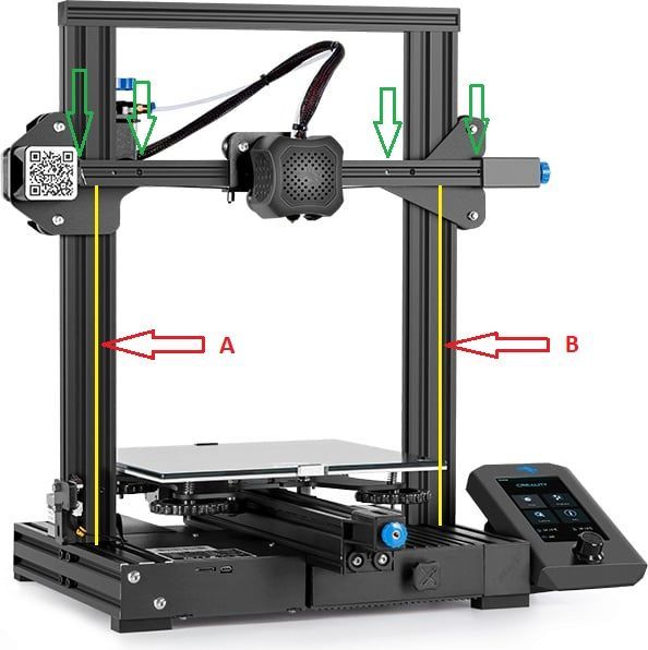

Idealnight Posté(e) Janvier 22, 2023 Posté(e) Janvier 22, 2023 (modifié) Mieux vaut ne pas le faire avec un niveau car si ta table ne l'est pas cela faussera les choses. Il faut prendre une mesure a gauche et a droite de l'axe X et que celles-ci soient égales (A=B). Et enfin tu fais ton réglage plateau. Modifié (le) Janvier 22, 2023 par Idealnight
Fx_oO7 Posté(e) Janvier 23, 2023 Auteur Posté(e) Janvier 23, 2023 @Idealnight, Une vrai quiche sur ce coup là , effectivement tu as raison la table est une planche de récup et elle doit ne pas être droite. Je vais vérifier ça ce soir en rentrant avec ta méthode. Par contre j'espère que je pourrais récupérer le niveau en dévissant les vis de l'axe X sans devoir tout démonter. J'ai vu une vidéo sur youtube où la personne explique comment régler le même problème que moi. Il faut démonter les vis sans fin, puis caler l'axe sur des supports de même longueurs pour que l'axe soit de niveau par rapport au chassie. Puis remettre les vis sans vis et hop le tour est jouer. Mais bon lui il à l'air de connaitre ce qu'il fait, moi je viens de commencer et démonter la Ender me fait un peu flippé hier j'ai essayer de régler mon plateau, mais il n'est pas plat après tout les réglages avec la feuille, soit je gratte trop dans un angle et l'autre coté je suis un poil trop haut. Donc je pense que oui, mon axe doit être encore décalé.

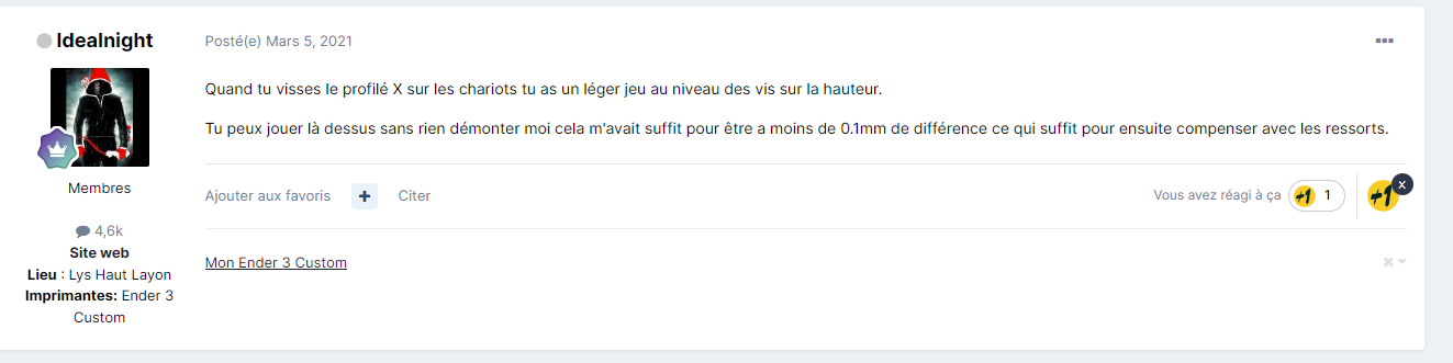

Idealnight Posté(e) Janvier 24, 2023 Posté(e) Janvier 24, 2023 Sur l'axe X au niveau des flèches vertes tu as 4 vis sur lesquelles tu peux jouer et cela peut permettre de rattraper quelques millimètres. Une fois ton axe X bien perpendiculaire à la base de l'imprimante, je te conseille de vérifier l'ensemble des excentriques. tu prends la tête d'impression à pleine main et tu la bouges délicatement un peu dans tous les sens voir si il n'y pas de décrochage si c'est le cas alors il faut resserrer l'excentrique. Pour le bed tu appuies aux 4 coins et pareil si décrochage tu dois resserrer là il y'a 2 excentriques. Pour le Z il ne faut pas qu'une roue tourne dans le vide et a contrario il ne faut pas que se soit trop serré, pour le régler lui il faut que la tige filetée soit retirée. Enfin tu pourras au réglage du bed avec les molettes en dessous, a chaud d'impression sans filament qui coule sur le buse, aux 4 coins puis au centre et tant que tu touches tu fais le tour complet.

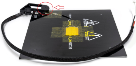

PATMON Posté(e) Janvier 24, 2023 Posté(e) Janvier 24, 2023 si je me trompes pas le fait qu'il y ait un plot en silicone plus petit que les 3 autres vient du fait que les câbles liés au plateau chauffant sont attachés à un petit support en plastique qui doit faire 2mm au niveau des ressorts... d'où la différence entre 18 et 16mm.
Fx_oO7 Posté(e) Janvier 24, 2023 Auteur Posté(e) Janvier 24, 2023 Il y a 3 heures, Idealnight a dit : Sur l'axe X au niveau des flèches vertes tu as 4 vis sur lesquelles tu peux jouer et cela peut permettre de rattraper quelques millimètres. Une fois ton axe X bien perpendiculaire à la base de l'imprimante, je te conseille de vérifier l'ensemble des excentriques. tu prends la tête d'impression à pleine main et tu la bouges délicatement un peu dans tous les sens voir si il n'y pas de décrochage si c'est le cas alors il faut resserrer l'excentrique. Pour le bed tu appuies aux 4 coins et pareil si décrochage tu dois resserrer là il y'a 2 excentriques. Pour le Z il ne faut pas qu'une roue tourne dans le vide et a contrario il ne faut pas que se soit trop serré, pour le régler lui il faut que la tige filetée soit retirée. Enfin tu pourras au réglage du bed avec les molettes en dessous, a chaud d'impression sans filament qui coule sur le buse, aux 4 coins puis au centre et tant que tu touches tu fais le tour complet. Oui ce soir je vais essayer avec des cales et dévisser les vis (des flèches vertes) pour essayer de récupérer le niveau sur l'axe Z. La tête d'impression n'a aucun jeu, pour les excentriques des différents axes j'ai déjà fait les réglages, mais oui je vérifierai de nouveau après avoir réglé mon axe X. il y a une heure, PATMON a dit : si je me trompes pas le fait qu'il y ait un plot en silicone plus petit que les 3 autres vient du fait que les câbles liés au plateau chauffant sont attachés à un petit support en plastique qui doit faire 2mm au niveau des ressorts... d'où la différence entre 18 et 16mm. Ok merci de l'info @PATMON, je pense que au départ quand j'ai changé pour mettre les patins, je n'ai pas fait gaffe qu'il y avait 3 de 18mm et 1 de 16mm donc celui de 16mm à été mis au hasard mais il se trouvait au bon endroit. Le problème est que le coin ou ce trouve le patin de 16mm se trouve également celui que je dois desserrer au max pour que le plateau soit à peu près droit. Je reçois ce soir des patins silicone de 4x26mm, je vais tester de mettre ce là pour avoir plus de jeu de réglages que les ressorts de 20mm
