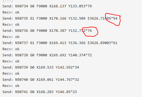

2cv001 Posté(e) Janvier 19, 2023 Posté(e) Janvier 19, 2023 Bonjour, En regardant les gcodes qui défilent dans le terminal d'octoprint, je vois qu'ils finissent par un * suivi d'un chiffre. Une idée de leur signification ? On ne parle pas de ça dans les manuels décrivant les gcodes.
Solution PPAC Posté(e) Janvier 19, 2023 Solution Posté(e) Janvier 19, 2023 (modifié) Salutation ! il y a une heure, 2cv001 a dit : finissent par un * suivi d'un chiffre. C'est une somme de contrôle. Qui permet au firmware car il la recalcule, de vérifier si la ligne reçu semble ou non transmise sans perte / parasitage si le résultat de son calcul et identique ou non ... https://reprap.org/wiki/G-code#.2A:_Checksum Modifié (le) Janvier 19, 2023 par PPAC 1
