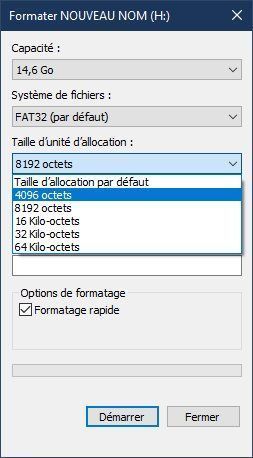

J'utilise le logiciel cura elegoo fournis avec l'imprimante et après 3 impressions, l'imprimante ne reconnait plus ma carte SD. obligé de la formater pour qu'il me la reconnaisse.
ca à refonctionné 3 fois puis rebelote.

Changer de carte SD par une de qualité ?
Et préférer sauver sur le disque puis copier avec l'explorateur de fichier que de sauver directement sur la carte SD sous cura. Et bien éjecter le périphérique sous Windows avec de débrancher.

Merci pour ton retour, mais j'avais oublié de dire qu'antre temps j'ai acheté une carte micro SD Sandisk en 32 Go formater en fat 32. mais le même problème est arrivé, par contre de sauvé sur le PC et de faire le transféré via explorateur Windows, jamais essayé. je teste et reviens vers toi.
Je viens de testé et toujours pareil
Je viens de reformater ma carte SD suivant le tuto envoyé et de modifier le nom du fichier et cela a fonctionné.

Tu as bien lu le tuto ? et respecté ce qui est indiqué ci dessous ? Si c'est le cas essaie peut être une autre carte ...
  • Auteur
2. Le formatage sous Windows
Pour des tailles mémoire allant jusqu’à 32 Go l’utilitaire de formatage standard de Microsoft fonctionne très bien. Il suffit d'ouvrir l’explorateur de fichiers, de sélectionner le volume à formater et choisir la commande "Formater". Sélectionner ensuite le système de fichier "FAT32" et la taille d'allocation de "4096" octets. Donner un nom au volume à formater (facultatif) et appuyer ensuite sur "Démarrer" pour lancer le formatage
@fran6p nous signale que l'utilitaire de formatage de Windows, n'offre pas la sectorisation 4k avec les cartes > 16 Go (minimum 8k , défaut 16k). Pour des cartes jusqu'à 16 Go, les clusters 4k sont possibles.

On peut outrepasser ces restrictions, par contre avec AOMEI partition manager ou MiniTool Partition Wizard
Deux autres remarque de @PPAC:
  • Décocher « Formatage rapide » devrait permettre lors du formatage de bien trouver et marquer de possible secteurs défectueux (à tester...)
  • Théoriquement en FAT32 et 4096 octets, on doit pouvoir (mais pas sous Windows) monter à 1 To, mais avec une limite de taille de fichier de 4 Go, pas vraiment gênant pour la FDM

J'ai effectué les recommandation du tuto, mais étant en 32 Go j'ai formaté en 8492.
Ca a fonctionné, (mes dernières phrase qui était des mise à jour), je pense que c'était le nom du fichier.
Je croise les doigt pour la suite, une impression est en cour avec une carte SD.
