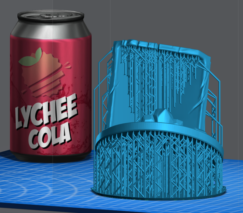

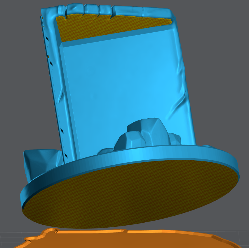

J'ai acquis il y a peu une imprimante résine (Anycubic Photon M3), et je débute dans ce type d'impression.
J'aimerai imprimer une figurine en plusieurs parties, et je suis en train de m'occuper du socle. J'ai placé tous les supports, mais j'aimerai avoir des conseils pour savoir si je m'y prends bien (trop ou passez, bien placés ou non...) J'ai l'impression d'en avoir trop mis sur la partie du haut (mais vaut ptêt mieux trop que pas assez ^^ En tout cas y en a tellement que ça fait ramer le logiciel)
Merci d'avance pour vos conseils 🙂
Ci-dessous quelques captures, et également mon fichier d'impression (fichier lychee slicer) : https://drive.google.com/file/d/10dDmU1lwxwOQRXOdTNaCCviR72Q_sYUk/view?usp=sharing

Il y en a clairement trop, surtout pour le socle.
Tu as presque un socle sous le socle !
Commence par les mettre en automatique et ajoutes en un peu. Les supports arborescents sont intéressants car moins consommateurs.
Le plus important est de repérer le point le plus bas des zones si démarrent dans le vide, car une fois démarré sur un support, Elle peut monter en diagonale dans support.
Malheureusement c'est l'expérience qui te diras ce dont ton imprimante est capable pour éviter le trop ou pas assez.
Si tu as d'autres idées de choses à imprimer, essais de commencer par plus petits, afin de ne pas gâcher trop de résine et de temps en cas d'échec.

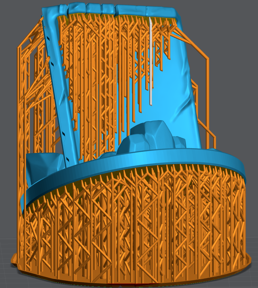

Je me disais bien que j'en avais peut-être un peu trop mis ^^
Pour la base par exemple, est-ce qu'il est important de suivre tout le contour avec des supports ? Là j'en ai mis beaucoup, car sur une précédente impression (figurine en plusieurs partie), j'ai eu du warping parce que j'avais (je pense) mal positionné les supports, et ça m'a posé problème pour assembler les pièces entre elles.
Du coup je me demande si il faut que je reprenne mon schéma actuel, mais avec des supports plus espacés, ou bien si je revois complétement mon pattern ^^

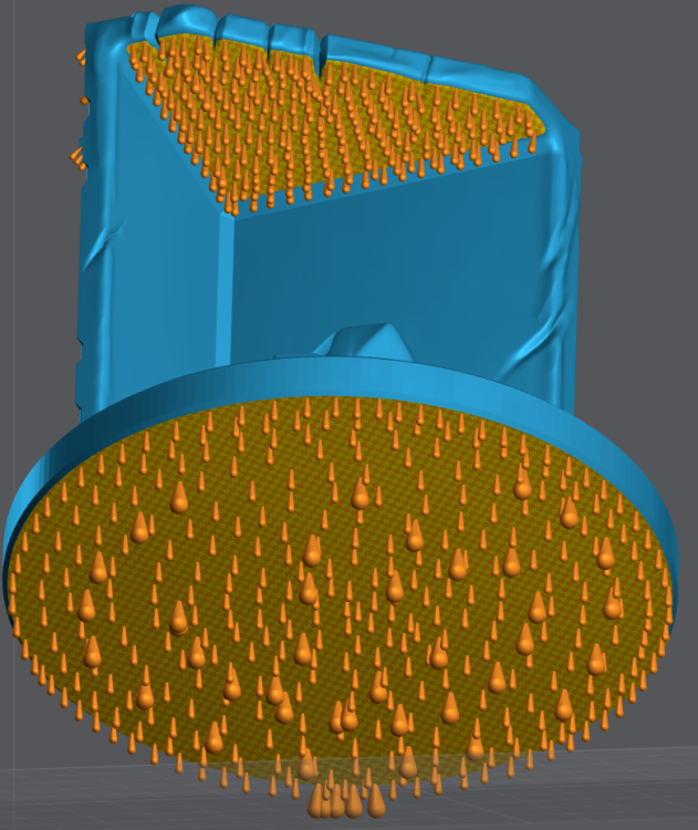

Voilà ce que me propose Lychee en supports automatique, je pense partir de cette base, faire le contour de la base si besoin, et ajouter quelques supports au niveau des espaces vides sur la partie supérieur. Pour les parois extérieurs, là je sais pas encore trop si il faut retoucher ou pas ^^"
Je suis assez étonné que tu ai des zones blindées de support et juste à côté, des zones désertes alors qu'elles sont semblables.
Sur le haut à gauche de ta dernière image, il y a un rebord en dessous de deux supports tout en haut. Je suis étonné qu'il ne soit pas supporté du tout.
Après il y a régulièrement des montants verticaux, est ce que ça suffit, je ne saurais le dire.
Tu positionnes tous les supports manuellement ou tu fais d'abord une génération automatique et tu complètes ?

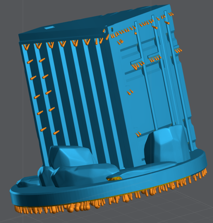

Sur mon dernier message, il s'agissait d'une génération automatique de Lychee. Là je suis en train de retravailler ça, j'ai supprimé les supports extérieurs pour les refaire, j'ai complété les supports de la base, et je vais ajouter des supports pour la partie haute. (J'ai fait le réglage des supports automatiques en densité "normale", et supports "Light". Je mettrai une capture lorsque je penserai avoir fini pour avoir un nouvel avis ^^
Voilà, je suis finalement reparti de zéro, j'ai essayé de faire comme mon 1er essai, mais avec des supports moins denses et sans utiliser les supports auto. Concernant les supports externes, j'en ai ajouté sur les zones avec la grille jaune/orange, et également à d'autres endroits pour le maintiens.
