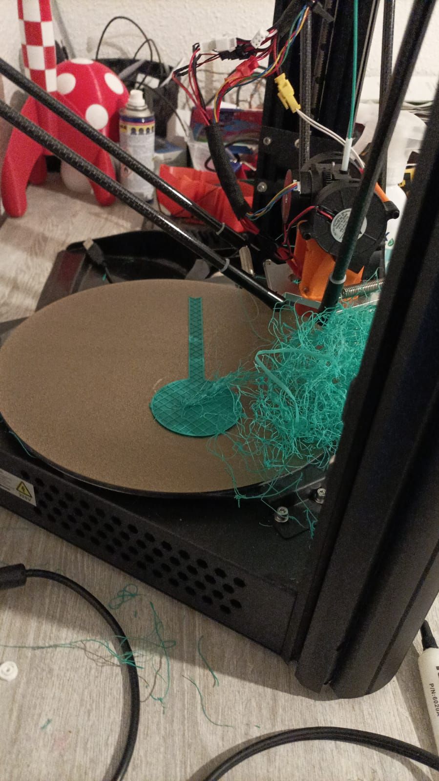

Toad3 PostĂ©(e) Janvier 24, 2023 Partager PostĂ©(e) Janvier 24, 2023 Belle ouvert d'art, n'est ce pas?  Sunlu / 220 en pla vert / buse volcano nozzle X / corps de chauffe Volcano / Chaussette volcano / LGx lite + tension des courroie a 56hZ J'ai lĂąchĂ© le gyroide. Il adhĂ©rait pas, j'y comprend rien 1ere couche impec, la seconde elle est moins Je met a tourner, ça le fait pas aprĂšs Ma femme m'envoie ça.. J'ai lĂąchĂ© le gyroide. Pour de la grille qui avait l'air de mieux tenir. J'ai sortie pendant 2h30 un support pour le speed pad sans probleme. J'ai sortis un lĂ©zard articulĂ©s,ras .J'ai un peu modifier les vitesses pour tenter d'aller plus vite (a mon avis ça vient de la)     1 1 Lien vers le commentaire Partager sur dâautres sites More sharing options...

Alpes86 PostĂ©(e) Janvier 24, 2023 Partager PostĂ©(e) Janvier 24, 2023 Quelques explications sur les remplissages ici : https://help.prusa3d.com/fr/article/motifs-de-remplissage_177130 Le remplissage "grille" est bien censĂ© avoir une meilleure tenue mais a l'inconvĂ©nient de faire une petite surĂ©paisseur Ă la croisĂ©e des lignes qui peut faire frotter la buse. Lien vers le commentaire Partager sur dâautres sites More sharing options...
Toad3 PostĂ©(e) Janvier 25, 2023 Auteur Partager PostĂ©(e) Janvier 25, 2023 Il y a 12 heures, Alpes86 a dit : Quelques explications sur les remplissages ici : https://help.prusa3d.com/fr/article/motifs-de-remplissage_177130 Le remplissage "grille" est bien censĂ© avoir une meilleure tenue mais a l'inconvĂ©nient de faire une petite surĂ©paisseur Ă la croisĂ©e des lignes qui peut faire frotter la buse. Merci champion Pour le coup ma buse touche, mais nettement moins Il y a 15 heures, Eric Z. a dit : Salut, Plus qu'Ă installer un dĂ©tecteur de spaghettis comme sur les Bambu Lab X1 https://wiki.bambulab.com/en/knowledge-sharing/Spaghetti_detection  Lien vers le commentaire Partager sur dâautres sites More sharing options...
