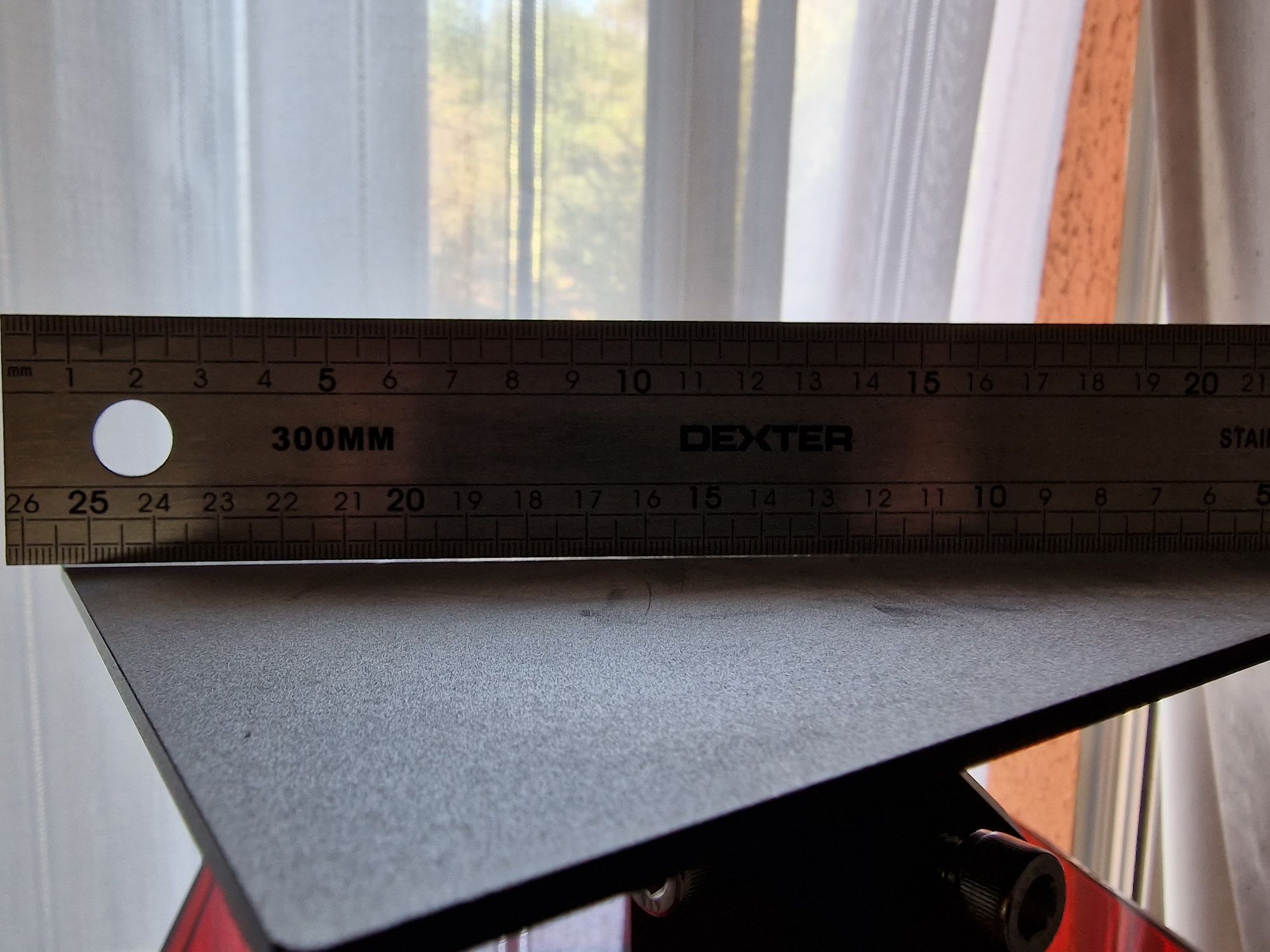

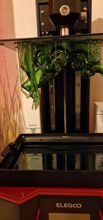

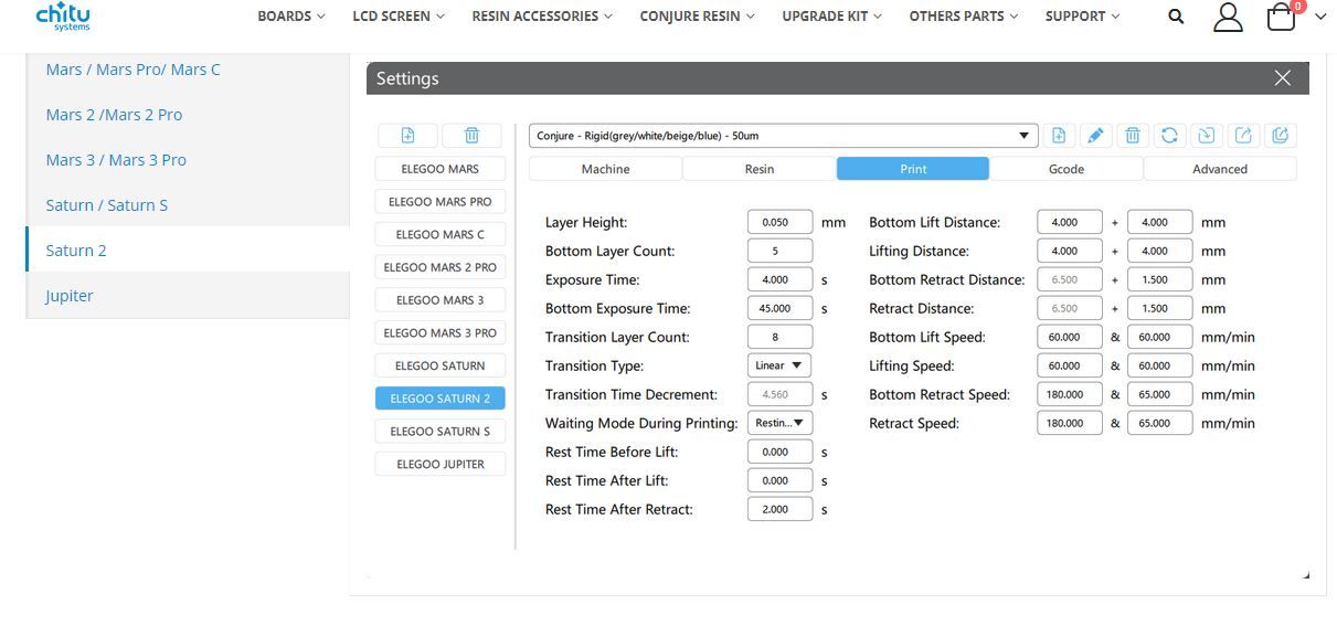

Zebulon427 Posté(e) Janvier 25, 2023 Partager Posté(e) Janvier 25, 2023 (modifié) Salut heureux propriétaire depuis 4 mois d'une Elegoo Saturn 2,j'imprimais dans la joie et la félicité sans rencontrer de problèmes majeurs je me suis fait la main pendant 2-3 ans sur une Anycubic Photon j'utilise la résine Elegoo gris noir 8K et là,depuis 2-3 semaines,les ratés s'enchainent,au début de façon aléatoire et maintenant systématiquement voici ce que ça donne,je vous dis après ce que j'ai essayé de faire: la zone de défaut est approximativement toujours la même pourtant,ça sortait très bien,même sur de grandes plaques(la pièce manquante a été dégrappée) ce que j'ai fait: -refait le point zéro (3 fois!) -retourné de 180 ° le bac -retourné de 180° le plateau -poncé et nettoyé le plateau Le FEP est propre,quelques accros,mais j'ai imprimé avec bien pire,il fait entre 11 et 13 ° dans mon atelier (pas terrible je sais mais ça n'a jamais donné ces résultats) suite à ce post (merci!): j'ai modifié supports et réglages,résultat: et voici mes réglages: donc,je sèche,j'ai regardé la planéité du plateau,mais je n'ai pas d'outil suffisamment précis a part mes réglets métalliques donc je fait appel à votre science pour m'aider est-il possible que le plateau se soit déformé au bout de si peu de temps? Merci Modifié (le) Janvier 25, 2023 par Zebulon427 Lien vers le commentaire Partager sur d’autres sites More sharing options...

souriceaux Posté(e) Janvier 25, 2023 Partager Posté(e) Janvier 25, 2023 OK pour les photos: Juste à mon avis les réglages concernant: - Délai D'extinction ne sont pas corrects. Pour info, tous les paramètres que j'ai pu voir sur plusieurs sites donnent : Durée de repos après levage : Maxi 1.00 s Délai de repos après retrait : Maxi 2.00 s De plus, j'ai appris avec l'un des membres qu'il valait mieux ne pas mettre l'option "SKATE" pour les supports, cela fait gagner de la résine et la pièce tient effectivement mieux au plateau. Faire un test avec comme paramètres :A+ pour la suite 1 Lien vers le commentaire Partager sur d’autres sites More sharing options...
Zebulon427 Posté(e) Janvier 26, 2023 Auteur Partager Posté(e) Janvier 26, 2023 Bonjour Merci pour cette réponse je vais tester avec ces réglages mais néanmoins,tout fonctionnait très bien avec mes précédents réglages j'ai hier remplacé mon FEP en désespoir de cause et le résultat reste le même:décollement partiel du support (j'ai imprimé sans raft,avec des pieds de supports munis de raft,tel que décrit dans le lien au dessus) j'ai retrouvé une équerre à chapeau métallique bien massive qui n'est pas susceptible d’être faussée et lorsque je pose celle ci sur mon plateau,je vois en exposant à la lumière d'une lampe en contre jour des filets de lumières entre équerre et plateau,est-ce suffisant pour affirmer que le plateau est voilé? est-ce que la déformation du plateau peu se produire au bout de quelques mois d'utilisation assez soutenue (5 à 15 impressions par semaine) et si ce plateau est déformé,elegoo prend en charge son remplacement? Merci pour vos éventuelles réponses Lien vers le commentaire Partager sur d’autres sites More sharing options...

Zebulon427 Posté(e) Janvier 27, 2023 Auteur Partager Posté(e) Janvier 27, 2023 Bonjour voici donc les résultats impressions avec les caractéristiques données par le petit Souriceaux il manque donc une impression dans le coin gauche avant et photos du défaut de planéité: j'attends vos retours avec impatience! Lien vers le commentaire Partager sur d’autres sites More sharing options...
pascal91 Posté(e) Janvier 28, 2023 Partager Posté(e) Janvier 28, 2023 bonjour il est clair que ton plateau n'est pas vraiment plat . je pense que tu peux compenser cela ( avec une certaine limite ) en augmentant le nombre de couches du bottom layer ainsi que le nombre de couches de transition ou faire appel au SAV ou poncer le plateau 1 Lien vers le commentaire Partager sur d’autres sites More sharing options...

Zebulon427 Posté(e) Janvier 29, 2023 Auteur Partager Posté(e) Janvier 29, 2023 Bonjour je viens d'avoir la réponse de Elegoo apres leur avoir fourni les photos du plateau: Citation Bonjour, Il s'agit en effet d'une surface de plaque de construction inégale. Veuillez fournir votre adresse de livraison, votre numéro de téléphone et le code-barres sous la machine. Nous vous enverrons une nouvelle plaque de construction dès que possible gratuitement. En compensation, nous vous enverrons une résine standard supplémentaire de 1 kg. Cordialement Link bon et bien voila,il n'y a plus qu'a attendre Lien vers le commentaire Partager sur d’autres sites More sharing options...
